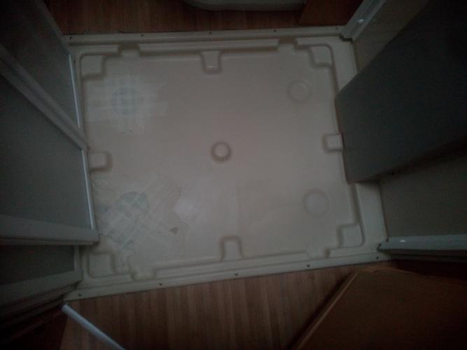

Salve!
Ho un Benimar Mileo 235 del 2011. In bagno in due punti si è spaccato il piatto doccia. Per la sostituzione mi hanno chiesto una cifra un po' alta (1030 euro + iva + spedizione dalla casa madre + c.ca 350 euro di manodopera).
Secondo voi esiste un modo alternativo, più economico, per ripristinare (riparare, ricostruire, sostituire) il piatto doccia?
Magari un artigiano della vetroresina in Liguria / Lombardia / Piemonte che possa ripararla o ricostruirla?
Grazie!

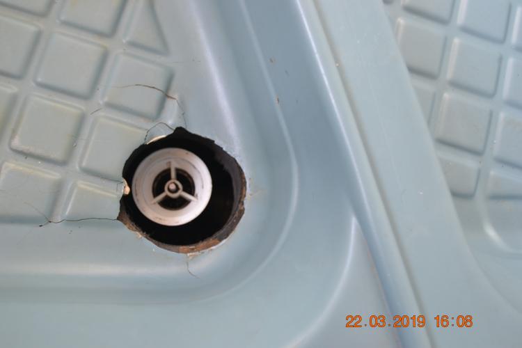

Avuto lo stesso problema ascoltando gli esperti ho acquistato vetroresina epossidica, trovata su Amazon ma ho preferito contattare il venditore per ulteriori consigli, il livello di finitura poi dipende dal tuo impegno, per la vernice in un colorificio me la sono fatta fare in tinta. Il lavoro più difficoltosa è la finitura intorno alla piletta, io non ho voluto arrivarci da sotto quindi è stato più difficoltoso.
Credevo peggio, appena fatto vediamo poi alla distanza come si comporta, personalmente non avrei cambiato il piatto doccia, in quanto per sostituirlo dovevo smontare tutto il termoformato sulle pareti.

la vernice in un colorificio me la sono fatta fare in tinta. Il lavoro più difficoltosa è la finitura intorno alla piletta, io non ho voluto arrivarci da sotto quindi è stato più difficoltoso.  Credevo peggio, appena fatto vediamo poi alla distanza come si comporta, personalmente non avrei cambiato il piatto doccia, in quanto per sostituirlo dovevo smontare tutto il termoformato sulle pareti.

Vetroresina ho messo quella epossidica, tessuto ho messo quello che comunque aveva la sigla Mat, così mi hanno consigliato e così ho fatto, per la vernice per problemi vari ne ho messa una all'acqua, ma non credo sia quella più giusta, adesso devo pensare alla salute poi penso al camper....
Comunque io non avevo il problema nel piatto doccia, ma fuori intorno alla piletta nel piano di calpestio e in tutto il piano in generale.doccia%20ecovip%20002.JPGPersonalmente non avevo neanche mai aperto un latta di vetroresina, sono soddisfatto del risultato, comunque nel mio caso verrà coperto da un tappeto in gomma, certo che la riparazione si vede, anche perché irrobustisce il tutto.
Personalmente non ero in grado di carteggiare più di tanto.
