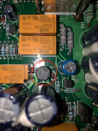

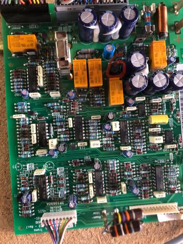

M57DA1E9E-0EAF-450F-B8F8-6556C12A5035.jpegD6DA5615-48CB-4B74-A929-19209E6DBF0F.jpegBuongiorno a tutti, qualche giorno fa prima di partire provo il riscaldamento e mi va in blocco, fo diversi tentativi ma non ne vuol sapere, allora con mio fratello proviamo a smontare l’elettrovalvola del gas che effettivamente non funzionava .Ci buttiamo dentro un po’ di trielina poi soffiamo con il compressore e sul banco funziona, quindi era bloccata dal gas sporco. Rimontata però il combi non fa più neanche il tentativo di accensione, allora lo smontiamo e lo controlliamo sul banco ma tutto sembra a posto, ma manca un consenso di avvio. Smontiamo la scheda ( si smonta tranquillamente in 10 minuti anche con il combi montato) e la portiamo ad un amico molto esperto. La scheda ha 3 protezioni .2 fusibili in vetro a vista ed 1 elettronico ed era proprio quello che era guasto ,sostituito e rimontato tutto funziona perfettamente. Praticamente vi erano 2 problemi: elettro valvola da sbloccare e poi la protezione della scheda che è saltata probabilmente a causa dei troppi tentativi di accensione simultanei. Il pezzo da sostituire è quello indicato nelle foto.
Modificato da siena 9 il 20/01/2022 alle 07:57:01

Complimenti, ma è di serie quell'accrocchio di resistenze sotto?
