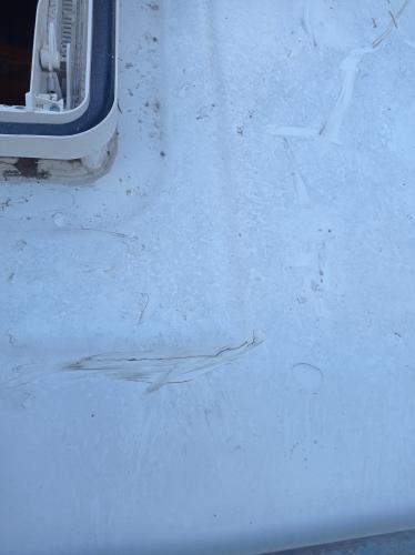

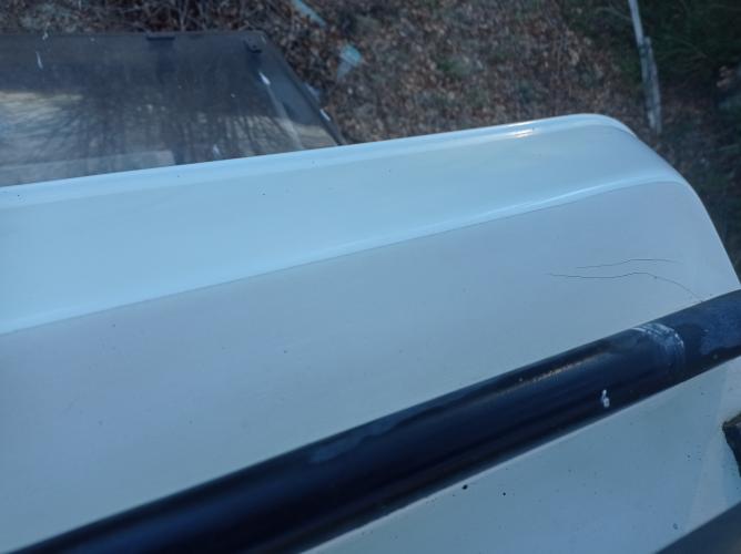

Ciao, come si ripara questa crepetta sulla vetroresina del tetto? È solo gelcoat o più profonda secondo voi?

Il problema è che a vedere la foto sembra proseguire a destra.
La vetroresina c'è il rischio che non si attacchi bene... servirebbe una di quelle resine che si usano adesso...sempre dopo aver verificato bene fin dove arriva.
La vetroresina c'è il rischio che non si attacchi bene... servirebbe una di quelle resine che si usano adesso...sempre dopo aver verificato bene fin dove arriva. Sembra che qualcuno ci abbia già messo mano, ma senza risolvere...rischi che con le vibrazioni si allaghi sempre di più.

Ho fatto varie riparazioni su vetroresina, non sul camper ma sulla barca.
Se è solo una crepa estetica può bastare lo stucco o anche il gelcoat, non so se è il tuo caso.
Altrimenti di solito si procede in questo modo:
- carteggiare
- bagnare di resina additivata
- applicare un foglio o nastro di fibra di vetro e farlo aderire bene, imbevendolo di (poca) resina
- lasciare asciugare un po
- altri strati secondo necessità
- lasciare polimerizzare
- stucco e verniciatura o gelcoat
Non spaventarti, è abbastanza semplice, basta seguire bene le istruzioni, anche per quanto riguarda la temperatura di lavoro.

Grazie delle risposte. Se utilizzo in foglio di vetroresina e poi strato di gelcoat, non rischio poi che mi venga più alto del resto della superficie?

Non è un rischio, è una certezza, metti materiale che crea spessore... comunque da quello che riesco a vedere forse c'è dell'altro oltre quello che si vede in primo piano...ma solo tu puoi verificare se il problema finisce lì.

Vero, per questo bisogna carteggiare e togliere materiale, ma un po è inevitabile. Nelle barche a volte si scava parecchio, fino a rifare completamente la parete. Prova a guardare qualche tutorial

machettefrega che è piu alta..è inevitabile :)
Faccio didjeridoo in resina con un amico, piuttosto complessi (vedi kosmikadidjeridoo.com) ed è stato lui a farmi capire come fare queste cose (è un fenomeno, sul serio, le foto parlano da sole).
Si fa come ti è stato detto (singolo strato di tessuto (non vtr, tessuto fitto fatto a telaio) a grammatura leggerissima proveniente da nastro da 2cm e non tagliato a forbice possibilmente..i bordi diventano difficili. Lo spessore così sarà bassissimo e bordi puliti.
Non ci metterei il gelcoat che ha uno scopo prettamente estetico e di resistenza superficiale che sul tetto non ti servono e richiedono maestria (anche perchè si usa negli stampi..a mano dall'esterno è poco pratico). Vernicerei a bomboletta bianca, unicamente perchè altrimenti la resina ingiallisce e perde proprietà con gli uv, quindi serve una protezione (che potrai ridare faclimente)..che poi dipende dalla resina, non usare quelle con indurente a barattolino ma quelle bicomponente con 2 flaconi.
A meno che non rifai tutto il tuo tetto, che va verniciato secondo me, in tal caso ci sono tanti prodotti disponibili, la bomboletta non è adatta a grandi superfici. Ho fatto cosi una cupola di un viesa devastata (ho rifatto un angolo che non c'era più ed era spaccata in 3 direzioni..da buttare) ed è venuta perfetta, si è gia fatta un estate sotto al sole e un inverno sotto diluvio neve e grandine. Ho usato la poliestere bianca da colata ma probabilmente ti troveresti meglio con l'epoxy classica (la poliestere non perdona, hai poco tempo).
Si fa tutto in 20minuti e con un minimo di maestria viene bene, non farti spaventare s enon l'hai mai fatto prima. Però fai una prova su una plastica qualsiasi prima, di tutto il procedimento, cosi lo comprendi prima di giocarti il camper.
ps: difficile dirlo da una foto ma sembra che hai tutto screpolato dal sole..valuta se riverniciare tutto il tetto affogando semplicemente le crepe, verrebbe meglio.

Ti è stato detto come riparare, ma io prima di intervenire, mi preoccuperei del perché vi è quella crepa, vi è caduto qualcosa, vi si è camminato in modo improprio, vedere che non si possa allargare per cedimenti strutturali, controllerei anche dall' interno.

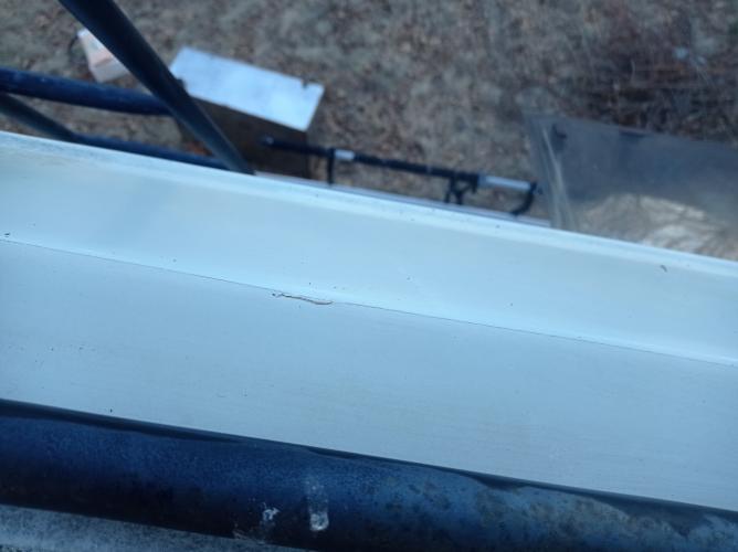

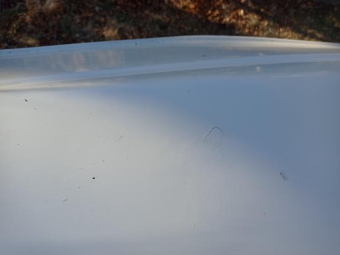

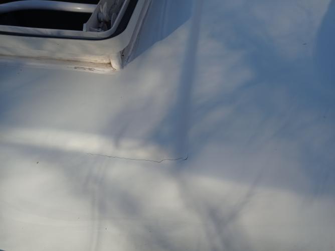

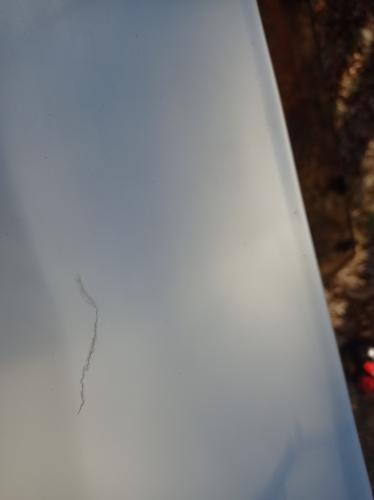

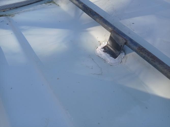

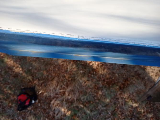

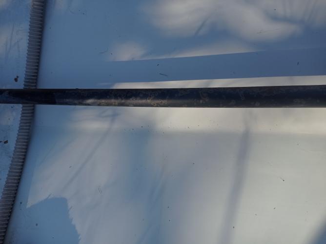

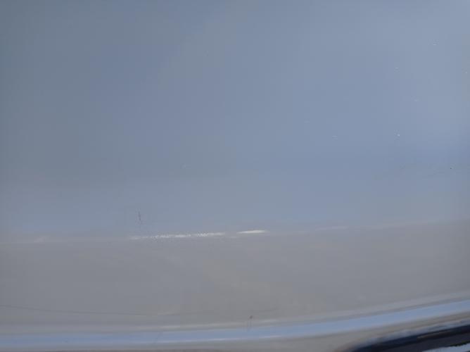

Allora ragazzi oggi mi sono messo a pulire il tetto per vedere bene  i problemi. Sono venite fuori un po' di cosette, vi posto le foto.
IMG_20240203_152833.jpgIMG_20240203_153029.jpgIMG_20240203_153656.jpgIMG_20240203_154030.jpgIMG_20240203_155957.jpgIMG_20240203_160228.jpgIMG_20240203_161020.jpgIMG_20240203_163034.jpgIMG_20240203_163041.jpgIMG_20240203_164340.jpg

In generale il tetto.non mi sembrerebbe messo malissimo, ci sono però queste cose che vanno sistemate, oltre agli attacchi del portapacchi.
DUnque se ho capito bene, voi mi consigliate di mettere un foglio di VTR e verniciare a bomboletta?
Altre opzioni possono essere stucco epossidico, oppure toppa di sika o sigillante polimerico (quest'ultima opzione molto più semplice, ma durerà...?)?

Personalmente mi sembrano crepette superficiali. Puoi risolvere utilizzando uno stucco GELCOAT (Levante o Osculati). Dopo aver pulito bene la superficie, stendi un po' di stucco e per farlo penetrare bene puoi utilizzare un pezzo di pellicola trasparente (quella che si usa in cucina) e schiacciarlo con il polpastrello. Una volta essiccato, procedi alla carteggiatura partendo da fogli di grana più grossa sino ad arrivare alla 1000 (+ un po' di acqua).
Una lucidata col polish e il lavoro è finito.
Utilizzando solo lo stucco Gelcoat, non è necessario riverniciare. Certo, il colore dello stucco è più bianco candido rispetto al colore della parete, ma se si tratta del tetto non lo vede nessuno.
Se dopo un po' di tempo ricompare la crepa, allora devi utilizzare quanto ti hanno già indicato nei precedenti post. Il problema è più serio.

A me non piace quella vicino all'oblo, prova a carteggiarla e vedi se va in profondità. Non aspettare x quella. Se non riesci a fare il lavoro subito mettici qualcosa di provvisorio, tipo un pezzo di mastice a nastro, poi lo togli semplicemente con acquaragia,
Le altre sono solo segni superficiali di poco conto, da fare ma non urgenti.

Quelle su oblo e portapacchi sono fessurazioni da stress, le altre non si capisce perchè non vedo il contesto. La cupola probabilmente vibra perchè è fessurata nel punto di massima ampiezza della parte vibrante. Le fessure con bordo frastagliato coinvolgono il tessuto sottostante mentre quelle definite coinvolgono probabilmente solo il gelcoat.
Non esiste altro modo se non quello detto, perchè qualunque altra cosa non fermerà la cricca. Puoi fare uno strato minimale con varie soluzioni ma cederà, mentre come ti abbiamo detto la toppa è piu longeva del resto del tetto. Ci sono tessuti cosi sottili che si notano poco e sono sufficienti.
Alla rivendita ti faranno storie, io personalmente ti chiederei solo le foto prima dell'intervento e sarei contento che l'hai fatto prontamente, tutto sta a chi trovi e quanta attenzione metti nel fare le toppe.
Sgrassa con alcool o simile e scartavetra a grana grossa il tetto dove applichi la resina, devi rigarlo bene, data la natura delle cricche è fondamentale.
Tuttavia non lo farei su tutte ma solo su quelle aperte per stress, le altre mi sembrano minimali (vedi tu se vuoi farti il tetto a chiazze bianche con mille riparazioncine varie). Quelle sulla cupola puoi farle dall'interno e nessuno le vedrà mai, se decidi di farle inizia da quelle cosi ti impratichisci con la resina (è infame, sul serio, basta una goccia e butti il vestito).

Per me quel tetto va ristrutturato come si deve, un po come ha spiegato qualcuno, come fosse una barca, ogni punto di crepa con bendaggio, poi una mano generale di qualcosa  tipo gelcoat.
Lo farei vedere a uno del mestiere, Noi dalle foto non riusciamo a capire l'entità generale del danno, forse anche interno, infiltrazioni o altro.
Sembra un tetto da furgonato, quindi un guscio sovrapposto, sembrano danni da età e calpestio, vorrei capire chi ci va sopra a riparare, non vorrei che riparando si creassero ulteriori danni, magari serve sostituzione completa...come ho detto, dalle foto si capisce poco.

Il camper è un vecchio Puma 600 del 1985, monoscocca, chiedo scusa non avevo specificato. Dunque ha la sua età, non mi faccio troppo problemi di rivendita, l'abbiamo appena preso per rimetterlo a posto e utilizzarlo qualche anno ancora.
Non so se allo stato attuale dentro ci piova, per adesso c'è il sole :) Dentro sono visibili i segni di un'infiltrazione in mansarda che il venditore mi ha detto aver fatto riparare.
Preferisco il fai da te a un rifacimento completo, data l'età, e poi non mi sembra sia messo così male. In generale ho una discreta manualità, ma appunto non ho mai lavorato con la vetroresina. Per questo vi chiedo scusa ma ancora non ho capito bene come mi consigliate di intervenire.
quando dite di stendere un foglio di tessuto, intendete un foglio di vetroresina?

riparazioni fatte bene con pezze in VTR e resina epossidica, spianatura della riparazione, e poi valuterei di rifinire con wrapping... personalmenteho ho messo la pellicola bianca sull'oblo' grande, e dopo più di 4 anni è sempre uguale, mentre gli altri oblò piccoli li ho verniciati di bianco, e la vernice sarebbe da rifare.... credo che un lavoro di protezione con pellicola sia più duraturo
