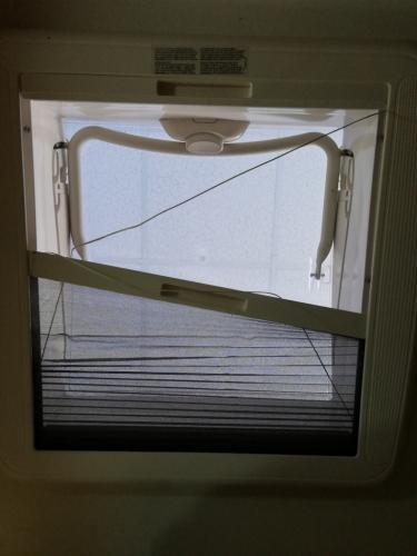

Buonasera a tutti. Tornati da un lungo viaggio nelle terre nordiche con il nostro furgonato (Possl 2 win) mi accingo a sistemare e riparare alcune cose che durante il viaggio si sono danneggiate (8 anni di vita e quasi 80.000 km forse hanno inciso o forse i materiali non sono così duraturi di qualità), in primo luogo l'oblò sopra il letto posteriore, mi pare un Mini Heki della Dometic (anno 2011/12) al quale come si vede in foto alla zanzariera si sono staccati i fili di richiamo (non so come chiamarli) che rimangono penzolanti e la zanzariera scorre si, ma tutta storta.
Prima di accingermi allo smontaggio faccio qualche domanda in questo vulcano di idee ed esperienze che è il Forum di COL.
Qualcuno ha già avuto un problema simile? I fili penzoloni hanno un ritegno che può essersi rotto? E' aggiustabile o occorre smontare e sostituire l'intero componente telaio/zanzariera/oscurante (spero non tutto l'oblò)? Per chi ha già smontato questo telaio mi risulta sia a pressione senza viti, o sbaglio?
Ho provato a fare una ricerca sul forum, ma non trovo discussioni adatte al mio caso. Grazie in anticipo delle preziose informazioni che potrete darmi ...
km forse hanno inciso o forse i materiali non sono così duraturi di qualità), in primo luogo l'oblò sopra il letto posteriore, mi pare un Mini Heki della Dometic (anno 2011/12) al quale come si vede in foto alla zanzariera si sono staccati i fili di richiamo (non so come chiamarli) che rimangono penzolanti e la zanzariera scorre si, ma tutta storta. Prima di accingermi allo smontaggio faccio qualche domanda in questo vulcano di idee ed esperienze che è il Forum di COL. Qualcuno ha già avuto un problema simile? I fili penzoloni hanno un ritegno che può essersi rotto? E' aggiustabile o occorre smontare e sostituire l'intero componente telaio/zanzariera/oscurante (spero non tutto l'oblò)? Per chi ha già smontato questo telaio mi risulta sia a pressione senza viti, o sbaglio? Ho provato a fare una ricerca sul forum, ma non trovo discussioni adatte al mio caso. Grazie in anticipo delle preziose informazioni che potrete darmi ... Saluti e buoni km a tutti. Bruno Le persone non fanno i viaggi, sono i viaggi che fanno le persone (John Steinbeck)
e’ successo anche a me e dopo aver provato a ripararlo inserendo delle viti come in questo video:
https://youtu.be/KCork62U_N8
sono andato a comprare una nuova cornice interna che Ti confermo essere solo ad incastro. (€54).

Ciao, e’ successo anche a me e dopo aver provato a ripararlo inserendo delle viti come in questo video: sono andato a comprare una nuova cornice interna che Ti confermo essere solo ad incastro. (€54).
Grazie mille del video e delle informazioni. Proverò a smontare il telaio, così comprendo meglio il video, certo che se riuscissi a ripararlo, sono 54 euro risparmiati.

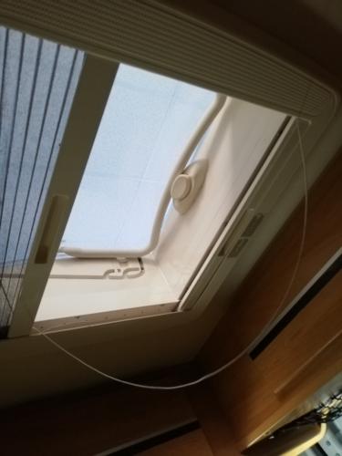

sicuramente si sarà rotto uno dei punti dove il filo cambia direzione e ruota di 90°.
io l'ho riparato recuperando il pezzettino di plastica rotto e riposizionato con Attak. poi, verificato che la rottura era stata causata dai cavi troppo tesi, ho allentato la tensione agendo sulle mollette troncandole a metà.
ora sia la zanzariera che l'oscurante, scorrono meglio e con meno forza.

Ho già smontato una cornice (poco più di un anno di vita), perché era durissima, i fili erano troppo tesi.
Ho sostituito il filo lasciandolo più lungo ed ora si aziona con un dito.

Purtroppo è un problema che si verifica non di rado, ed è quasi sempre lo stesso, la rottura di uno dei deviatori interni del cavo.
Quei deviatori sono sottilissimi, ammesso di recuperare il frammento, con la colla non si risolve molto.
Anche a me una volta capitò con un camper precedente, ogni 3 mesi dovevo nuovamente incollare tutto, poi ho deciso di montare una vite a testa svasata, che simulava la funzione di quel maledetto deviatore in plastica, da allora nessun problema.
Comunque nel video postato poco sopra, vien descritto ottimamente come risolvere

anche io ho avuto lo stesso problema,cordino penzolante e oscurante che non scorreva. smontato la cornice a incastro, si era rotto un dente  guida del cordino.
risolto scaldando un chiodino e infilato caldo  nella plastica al posto del dente guida. la testa del chiodino non fa scavallare il cordino.
per adesso tiene bene.

anch'io stesso problema, ma invece di un chiodino ho messo una piccola vite, in pratica su tutti gli oblò.
in quest modo si riesce ad ovviare alla scarsa qualità di realizzazione di un prodotto che vendono a peso d'oro,
e che troviamo istallato su qualsiasi mezzo,a prescindere dalla fascia di prezzo dello stesso.

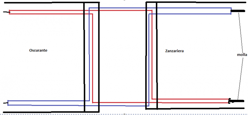

questo dovrebbe essere lo schema del giro che fa il cordino nella cornice IMG_4167%20(FILEminimizer)(2).PNG

In risposta al messaggio di liveline del 07/08/2019 alle 13:44:10
Pure lo schema ... non so che dire siete tutti grandi. Grazie 1000 anche a te.
