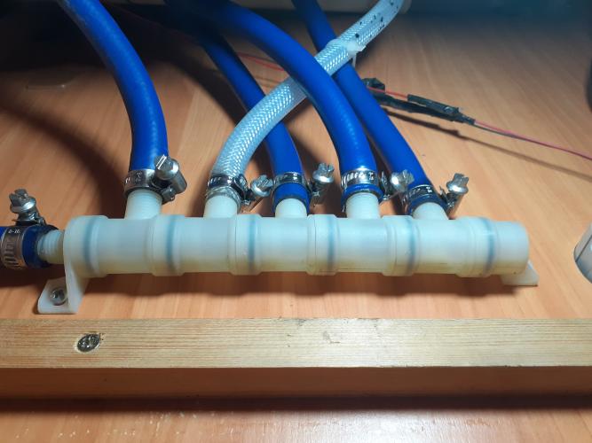

Ho il ripartitore dei tubi dell'acqua che alimentano le varie utenze che ha un'uscita otturata per la presenza di un pezzeto di plastica.  Per poterlo pulire dovei procedere ad estrarre il tappo finale del ripartitore. Ho fatto vari tentativi ma non riesco ad estrarlo. È estraibile? Se sì come procedere? Grazie a chi potrà darmi qualche suggerimento.

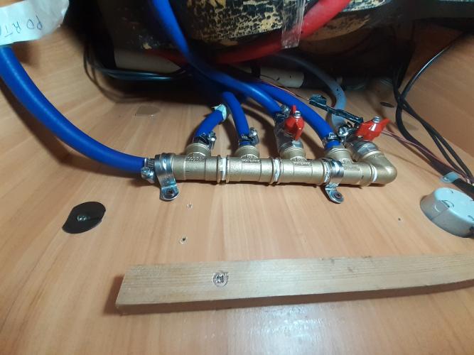

Problema risolto con la sostituzione del ripartitore. Riporto l'aggiornamento nel caso dovesse essere utile ad altri utenti. In pratica il ripartitore originale riporta all'interno delle alettine di plastica (la loro funzione mi sfugge) che con il tempo si sono staccate e , prelevando acqua, andavano a depositarsi sulle uscite ostruendole. Sono piccole, dello stesso colore della plastica del ripartitore e quindi difficili da vedere dall'esterno. Ho visto il problema staccaccando il tubo di un'utenza a cui non arrivava più acqua. In rete ho trovato solo ripartitori con max tre uscite per cui ho optato per uno autocostruito. Devo ancora finire di sistemare, ma il tutto funziona più che bene. 20240507_110641.jpg

Ottimo che tu abbia montato anche qualche rubinetto
per poter ovviare a futuri problemi  di perdite o riparazioni.

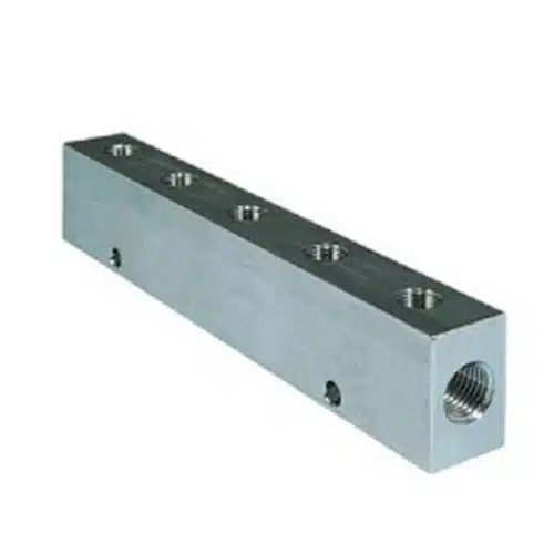

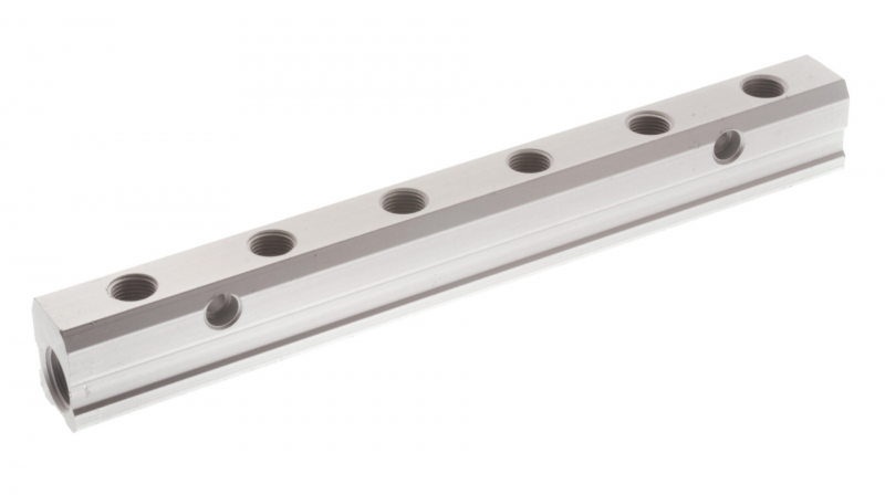

Qualche cosa si poteva trovare presso i rivenditori di
compressori o impianti pneumatici : in alluminio
5,16 €  15,25€
https://www.spiralflex.com/it/c...

L'importante è che, sia i T che i nipple usati siano in inox oppure ottone, oppure ottone nichelati altrimenti se uno di questi è in ferro, con il tempo diventa ruggine e ti colora l'acqua.
Bel lavoro!

Tutto in ottone. Le chiavi d'arresto le ho messe sul rubinetto cucina e quello del bagno anche per poter dosare il flusso. Con i nipoti con portate sostenute è un attimo fare il travaso dal serbatoio delle chiare a quello delle grigie wink
