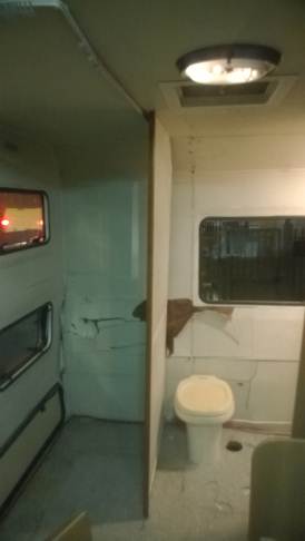

Oggi pomeriggio ho smontato mobili, letto e   pareti  e provato a posizionare la parete del  bagno  spostandola a sx per simulare lo spazio del bagno..
UN passaggio che può servire a chi deve fare cose simili: benché i pannelli parete/paratie siano fissate ( nel mio caso e credo nei mezzi di quel periodo in genere) alle pareti e soffitto con dei  fissamobili  in pratica un tondino di plastica inserito in un foro che poi permette ad una vite in diagonale di fissare  ( poi si copre con tappo plastica)
In realtà poi hanno messo delle viti ( nel mio caso almeno 3 nella parete del bagno e 3 nella paratia del letto castello) che vengono dall'alto  da sopra il pannello di compensato del soffitto. Io ho usato il multifunzione con lama metallo per tagliarle... ma non è semplice..

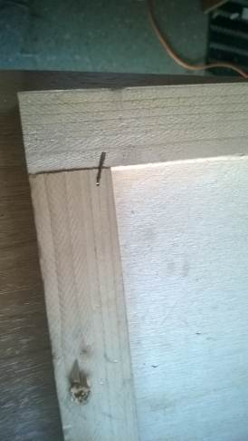

Quando dicevo che la struttura in legno è semplice sbagliavo, chiunque lavori il legno per hobby rimarrebbe stupito di come sia non semplice ma pessimamente assemblata.
Ovviamente non mi metterò a fare incastri a coda di rondine fatti a mano, e seguirò tecniche costruttive simili...
MA  se fossi stato consapevole di come era tenuto su il letto a castello non ci avrei fatto dormire mia figlia...( una volta venne giù in effetti e lo irrobustii)
Listelli di abete avvitati nella parete laterale   non  in corrispondenza di  un listello ma nel compensato da 3mm e polistirolo..  ( errore di calcolo)
La paretina del letto sotto è un telaietto fermato con una spillatrice da tappezzeria e compensato... tra i listelli nemmeno la colla , sono incollati al compensato..
Chiunque forse avrebbe messo un po' di colla sui bordi dei listelli per poi tenerli in posizione con la spillatrice solo per il tempo dell'incollaggio...
Ma qui nulla...
Credo che difficilmente potrò fare peggio....

Certo senza il letto a castello di spazio ce ne è....
Simulazione con la parete nella posizione nuova, notare il foro precedente del WC ed il segno sulla parete sono 17 cm guadagnati...
La parete posteriore, causa problemi alla finestra e soprattutto al portabici  è vistosamente infiltrata e sarebbe stata da rifare a prescindere...

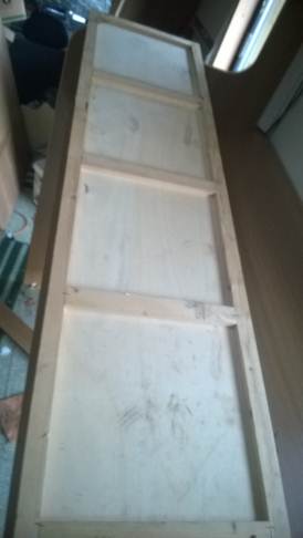

Poi un  po' di misurazioni interne, un po di saggi sulla parete...
Allora: il retro è 210 quindi traverse da 2x4x200   e Montanti laterali da 2x5x 200 circa.. sono semplicissimi listelli non piallati..
Credo di metterli tutti da 5x2  e piallati, oltre che trattati ( impregnante protettivo)  magari se riesco di LArice, molto più resistente dell'abete  o di douglasia
( sono legnami usati molto per infissi)
Io amo il castagno e ne ho molto in laboratorio ( ci sto facendo, anzi  stavo ora questo lavoro mi prende,, gli infissi per la casa in restauro) ma se prende umidità fa colare tannino e nel camper non direi sia adatto...
Questo anche in caso  di infiltrazione riduce l'assorbimento, questi sono letteralmente delle spugne...
Il compensato è veramente malridotto, mentre i listelli   non erano marci
Credo solo in fondo lo siano... tutto intorno ma per colpa dell'acqua che passa tra fascioni e parete alluminio e viene risucchiata dal legno in fondo...
Ho sottovalutato le fessure che si vedevano, ma non pensavo a tale problema... Attenzione per chi ha camper fatti allo stesso modo.
Sostituirò tutto con listelli di legno trattato ed impermeabilizzato bene...  inoltre curerò la sigillatura tra fascione e parete, la guarnizione è irrigidita dal tempo, se la trovo la cambio.
Sull'esterno     vorrei staccare la lamiera in basso a circa 110cm  dive c'è una giunzione a sopvrapposizione,
raddrizzarla, sanare le ferite con stucco metallico Alluminio della ROBERLO e retina di rinforzo.
In interno ho ipotizzato un taglio del compensato a 140 cm  quasi all'angolo superiore della finestra del bagno...   con rinnovo telaio, al posto del polistirolo penso di mettere del poliuretano estruso visto che sono solo 2cm meglio siano il più possibile isolanti... e resistenti.
Il compensato è da 3mm e da 3 lo dovrò inserire, siccome la parete è diritta vorrei provare quello di betulla ( se lo trovo in spessore)  è molto resistente ed ha una buona superficie ( molto più liscia del pioppo)

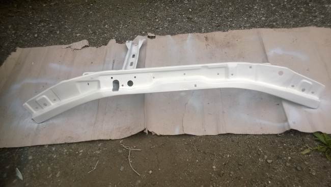

Allora: le conchiglie portafaro le ho verniciate ( prima un po' stuccate e poi fondo)  e iniziato lavoro di montaggio....
Anhe barra batticofano..
So che farò inorridire gli esperti, ma  per accellerare i tempi questi particolari li ho fatti a bombolette spray, non avendo ancora possibilità di suare il compressorino.
Appena rimetto in moto mi sposto nel piazzale tra un prefabbricato ed una siepe  dove userò dei teli per creare una cabina provvisoria di verniciatura...

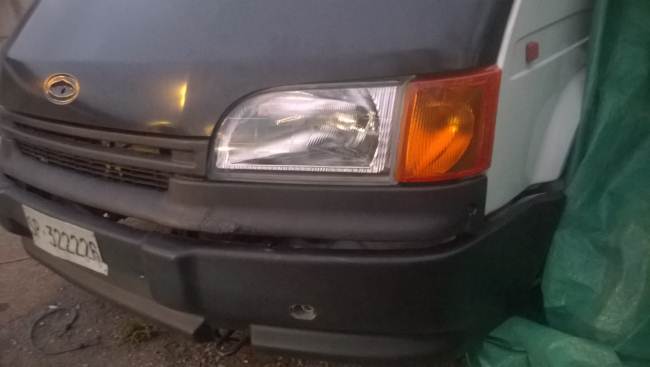

purtroppo ho un inconveniente con i fari, ero indeciso se ordinarli con regolazione elettrica, manuale o senza.... ed ho pensato la manuale fosse quella ( come nella NIVA) che usa un comando a filo per regolarli...e che la mia fosse senza regolazione (da cruscotto pensavo)
Mi hanno mandato fari che hanno il foro dovre dovrebbe andare motorino elettrico ed un fermo che blocca la parabola dentro
In pratica i vecchi hanno le classiche 2 viti ( in  plastica) che regolano spostamento verticale o orizzontale della parabola interma.
Questi hanno solo la orizzontale mentre la verticale  non c'è..
Fissandole col fermo previsto,  siccome il faro deve seguire la linea del cofano ed ha punti fissi, non posso agire sull'orientamento verticale e mi spara in alto...
Prima di ricomprarli (anche se li ho pagati solo 26 euro cad)  penso di  provare a staccare dalle calotte vecchie il pezzo dove è inserita la vite ed incollarlo/saldarlo sul nuovo...
Se ho fortuna funziona....

Allora risolto il problema regolazione manuale alto/basso della parabola...
Tagliato il lembo di plastica dove è la vite nella vecchia calotta l'ho saldata a caldo sulla nuova....
COme previsto la sede dove si incastrava la sfera in punta alla vite nella vecchia ( che tratteneve la parabola interna tenendola in posizione e spingendola avanti dietro) nella nuova è diversa, quindi la vite riesce a spingere in avanti ma non tira indietro e trattiene.
Ho messo una molla di ritegno che trattiene la parabola verso la calotta ( in posizione alto) , avvitando la vite viene spinta in avanti, la molla la trattiene e se si svita la riporta indietro...
L'idea mi è venuta perché era montata un fermo infilato sotto la molla della lampada che incastrato sul bordo del foro tratteneva la parabola, ma tutta verso l'alto..
ho modificato il sistema aggiungendo regolazione...

La freccia si monta infilando 2 alette sullle fessure della calotta del faro, poi 2 tacche appoggiano sul parafango e una molla la trattiene dall'interno...
Basta una piccola angolazione sbagliata del faro e non torna bene.. La freccia destra ha un po' di aria in più verso il cofano... ma poggia per bene sul bordo parafango..
Purtroppo non è facile mettere in sagoma i 4 supporti   ( avendo un furgone intatto potrei prendere delle misure di riferimento... Ma entrambi i portafari erano schiacchiati e deformati.... se se ne tira uno si sballa l'angolazione del faro...
COme detto NON MI POSSO LAMENTARE:... per ora lascio come è... magari quando sono tranquillo in montagna in ferie l'estate prossima ci perdo qualche ora in altri tentativi, ormai smontare e rimontare è un gioco...
IL cofano stranamente ha i supporti a sx  al massimo verso il basso e sembra debba scendere invece ancora di 3-4mm mentra a destra ( guardando)  sono a metà della fessura.. Ho misurato distanza da un punto certa e sono a 10 cm entrambi... ( mi servirebbero 3mm per non toccare la plastica alzandolo, la sfiora e basta)
Ma non so come era prima.....
Modificato da ellebi il 09/12/2015 alle 22:12:31
ellebi
ellebi
14/04/2010 321
Inserito il 09/12/2015 alle: 22:15:38
Kevin... ovviamente non ti sbagliavi, hai un buon occhio, da professionista.....
Ma io ormai spingi e tira mi sono reso conto che più tocco i supporti e più perdo ... quindi mi fermo su una situazione QUASI accettabile...
Se illumina bene e si nota solo quando è parcheggiato e se se si ha un occhio come il tuo... direi va bene...
Ho detto che non sarebbe stato professionale, ma un semi-pro( magari)
