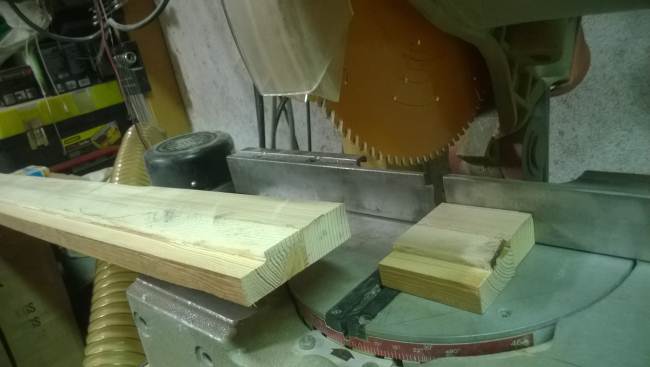

Ho preparato il listello sagomato per il traverso inferiore che si lega al telaio e pavimento e fa da cornice al gavone...
Visto il tempo ho predisposto un listellare fatto in casa con 3 listelli e poliuretanica...
Cosi se oggi pomeriggio regge lo monto ed inizio il telaio

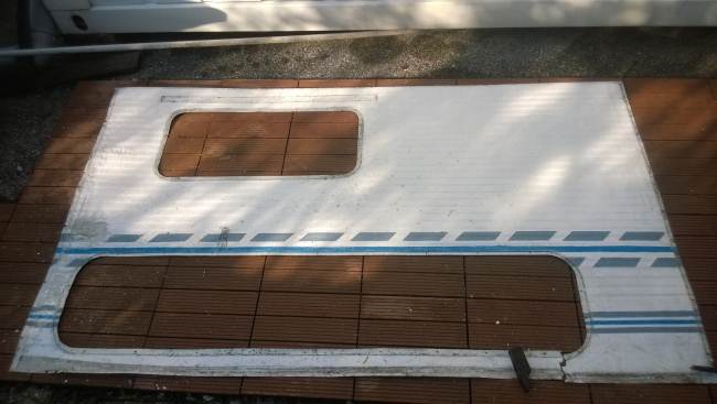

La lamiera laterale  è recuperabile  ho raddrizzato le parti piegate alla meglio,  devo ricucire un paio di strappi dal retro con alluminio e retina.. e poi sulll'esterno lavoro dopo montata..
ma la posteriore la sostituisco con una nuova bucciata senza onde tanto non si nota..

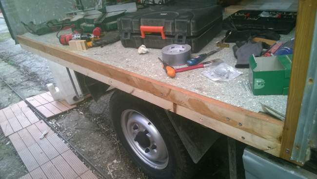

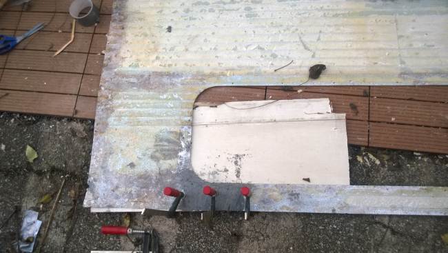

Come descritto devo sopperire alla mancanza dello spessore del compensato nella parte sotto pavimento, quindi ho realizzato un listello unico sagomato invece dei 2 preesistenti con polistirolo in mezzo.
Questo listello lo avvito al telaio sottopavimento ed al pavimento stesso e collego ai 2 mezzi montanti che sostituisco..
Dopo metto alcuni traversi e posso incollare la lamiera... chiuderò solo i fori con telo plastica per poi lavorare da dentro..

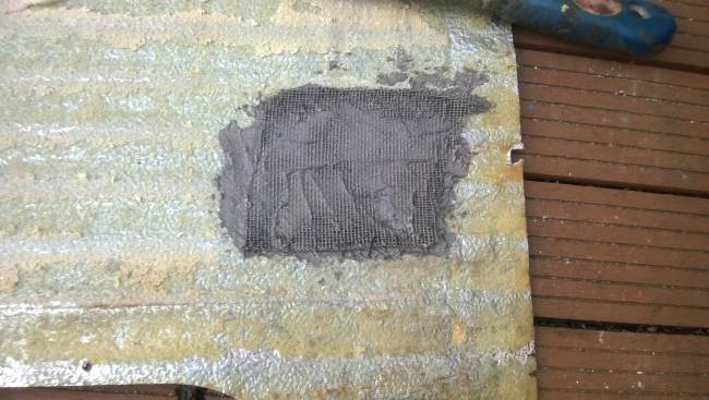

Gli strappi li ricucio con stucco  ROBERLO Alluminio  ( ottimo)  ed una retina di alluminio, dal retro..
Approfitto per riparare meglio una toppa di uno squarcio preesistente ( dopo pareggiata la lamiera ricucio)
Lavoro appoggiato su un piano di mattonelle di plastica...per terra all'aperto.
Non è il massimo, quindi rinuncio a fare lavoro di cesello sull'esterno, dopo aver martellato per raddrizzare e abbozzare le onduline  rimando ad un lavoro di stuccatura a stampo dall'esterno i ritocchi.
Comunque  quando è posizionata fermata solo sui listelli posso correggere con martellate dall'esterno  potendo   operare anche dall'interno...sia con un "tasso" improvvisato ( una testa di martello) ...
Comunque è un veicolo dl 93 e qualche ammaccaturina in qua e la c'era già... quindi non pretendo una superficie perfetta.
Per il retro DECISO.... ordino lastra da ViscoMetalli ( Sicilia) il bucciato  senza onde alluminio senza verniciatura pannello intero a meno di 100 euri..
Devo chiedere nuovo preventivo perché avevo calcolato 210x110 ed invece ne serve circa 220x110 per le piegature agli angoli..
IL prezzo credo sia un terzo di quello che propongono i negozi specializzati... in misure assurde ( tipo 3mt x1250 minimo)

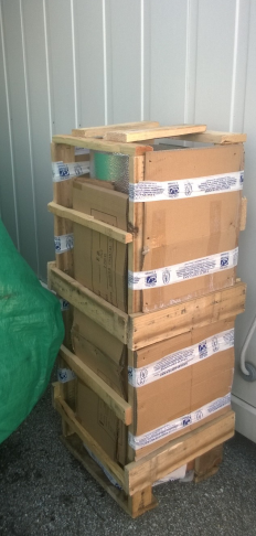

Appena ordinata lamiera... 220x110 a 85 euri spedita..... pochissimo.
E' da verniciare... ho comprato un fondo della Roberlo Multifiller plus  che devo verificare se adatto ad alluminio.ì ( se no mi procuro un primer)

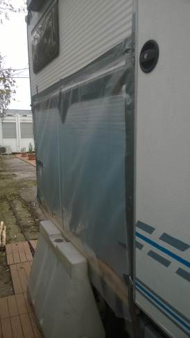

Intanto, piove,  ho ovviamente tappato parete con telo  mentre ho predisposto  i 2 semimontanti e la traversa inferiore ( da fissare al telaio)

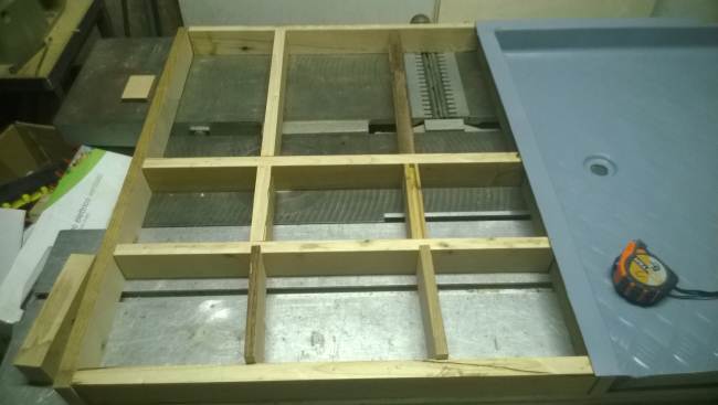

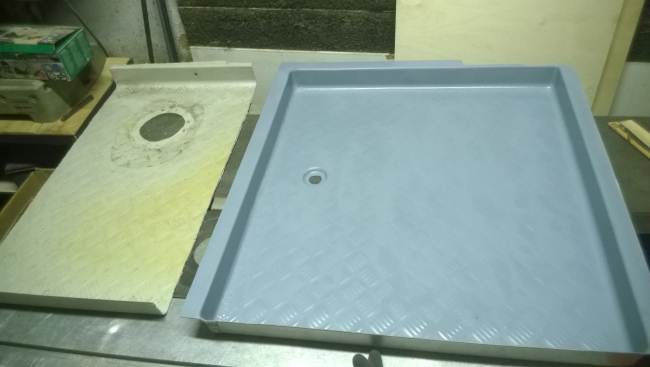

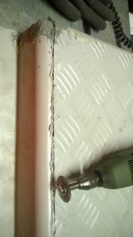

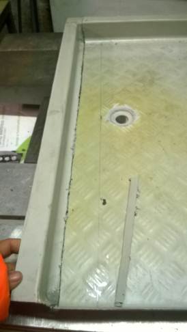

PIATTO DOCCIA:  hot trovato qualcosa di compatibile come misure ( ma non esatte) ma il foro è il vero problema... La piletta di scarico è posizionata in un foro del pavimento e sarebbe complicato spostare lo scarico.. Insomma faccio meno fatica ad adattare la pedana/vasca...
Taglio la sponda sx  ed elimino una parte del piatto centrale
Poi reincollo la sponda ottenendo un piatto doccia di 72,5 x80 spazio interno 70x80 circa
Passo una mano di primer per plastica poi  uno spray acrilico
A sinistra il pezzo eliminato...

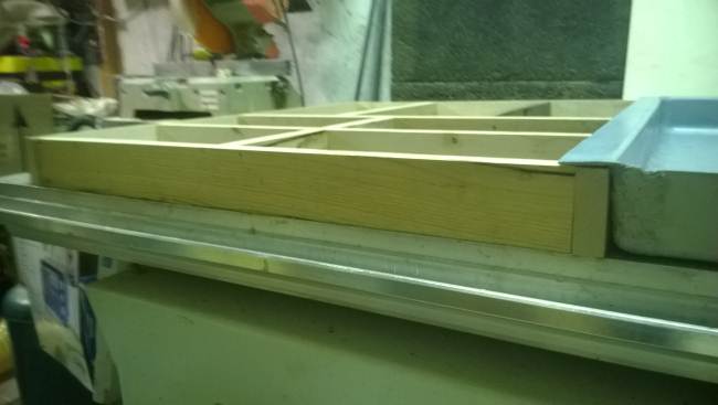

Inserito il 07/01/2016 alle: 21:24:36
Grazie mille,
Il tempo non mi aiuta... quindi oggi un paio di ore in garage ho rinforzato saldatura e predisposto il telaio per il rialzo del WC
Ho usato listelli in castagno di avanzo e predisposto un traliccio che tenga conto della necessità del foro passante con tubo da 10cm
Inoltre il piano sasrà composto da 2 pezzi si compensato di betulla da 10mm che si uniscono sopra un listello, ( anche questo per usare pezzo disponibile)
Poi avrà una tacca da 2mm per inglobare e coprire il bordo della vasca  e sopra linoleum da 2mm ...simile a quello del resto del camper...
i 2 listelli inferiori sono di 7cm e li devo ancora portare ai 6cm di altezza...

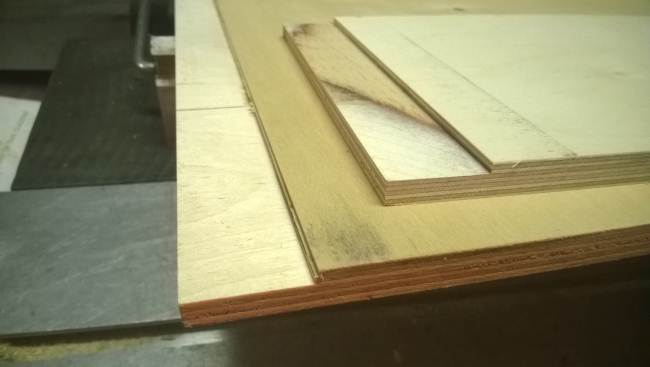

Avendo del multistrato di Betulla da 10 in lab ma di misure più strette sfruttando la struttura alveolare della base ottengo il piano i 3 pezzi
Come descritto nel progetto effettuo uno scavo dove il piano copre il bordo della vasca ( 2mm)

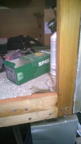

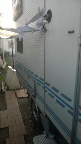

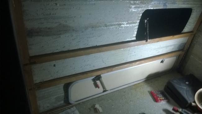

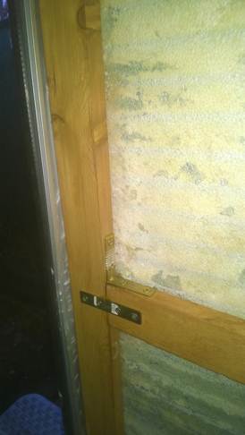

Oggi ho 1,30 ore libere e c'è il sole...  cerco di fare il traliccio di legno per la parete destra ( almeno le parti essenziali da fare in esterno)
Purtroppo mi accorgo di aver calcolato male le misure e quindi devo spostare il traverso inferiore appena messo...
Per non fare errori appoggio la lamiera provvisoriamente.. Poi ci fossero ancora errori millimetrici sistemo mente metto lamiera ( il foro del gavone deve essere preciso, ma ha un buon margine di tolleranza ( il bordo appoggia per 2cm)
Come scritto ho 3,5cm di pavimento e 5di telaio metallico, quindi procedo con  posizionare il mezzo montante lato porta incollandolo  sopra all'altra meta  e rinforzo con angolare,
incollo con poliuretanica,   anche al pavimento e telaio,
Sul montante posso mettere solo 3 viti generose sul telaio, perchè in quel punto il pavimento non tocca perchè ci passano tubi acqua
Sul traverso metto 5 viti  lungo il telaio in metallo ed altrettante sul  pavimento... sul listello generosa dose di colla, la poliuretanica gonfia per qualche mm  e questo facilita incollaggi tra superfici non proprio perfettamente combacianti...
Piccola nota curiosa.... il pianale del camper sembra un enorme banco di lavoro.. facilitando l'operazione...
Ho rimesso il telo e rimandato il resto a giovedi pomeriggio se fa bel tempo... ma dubito..

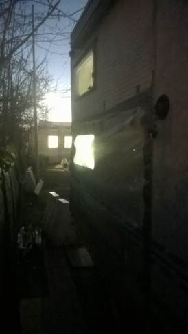

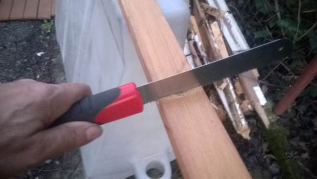

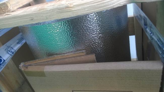

Oggi altra oretta e mezzo di bel tempo...
Riposiziono lamiera ( altrimenti non mi tornano i fori per gavone e finestra) metto delle viti nei fori esistenti per bloccarla
posiziono il  gavone, per avere riferimento per traversa sopra..

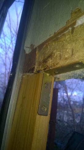

Ho corretto una piccola imprecisione del montante della  porta, non chiudeva bene la porta..
Poi inizio da dentro a posizionare i traversi...
Per tagliare, siccome ho la troncatrice dentro e poco spazio tiro fuori la sega JAP ( è del LIDL, ma taglia bene..)
Inizio a montarli, posiziono il primo sopra la cornice del gavone,  ma con uno spessore di 3mm -pezzi di compensato- per consentire di sfilarlo e rinfilarlo bene dopo.
Poi metto colla sui punti di contatto e blocco provvisoriamente con barrette   che tengono i listelli allineati ed in posizione...
Poi metto l'angolare ( che rimarrà)
Ma fa buio presto... rimetto il telo, ( ma ora sotto c'è sia pure provvisoria la lamiera...)
