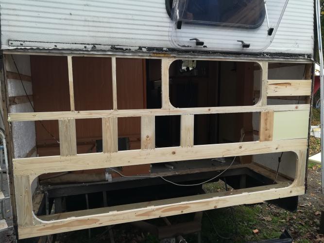

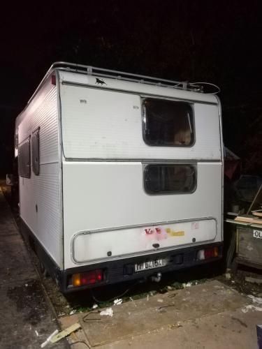

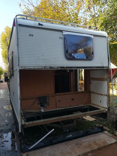

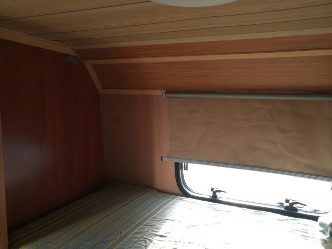

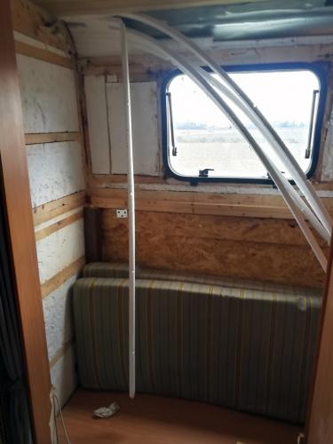

Buonasera a tutti, vorrei ripristinare questo camper (Mobilvetta) a cui a seguito di un tamponamento credo è stato tolto il pannello posteriore con l'idea di farci un gavone portamoto. Poi i lavori non sono mai stati eseguiti.
Pensavo di procedere così: esternamente c'è da sostituire quel pannello "toppa" di osb e mettere un multistrato marino e rivestirlo con alluminio goffrato bianco (e qui la prima domanda: dove lo trovo?)
internamente, direi intanto di sostituire il polistirolo a vista con pannelli xps o styrofoam per aumentare un po la resa termica, poi rivestire con un pannellino di legno e ricostruitre i letti a castello dietro. Il resto è discretamente in ordine.
Mi consigliate qualche accorgimento particolare?
Si trovano anche pannelli di alluminio goffrato "piccoli"? Online ho trovato solo pezzi da 5mt.
Grazie a chi vorrà rispondere.

Alluminio goffrato di quel tipo con rilievi orizzontali credo sia molto difficile trovarlo quello in circolazione infatti è goffrato ma senza rilievi. Riguardo alla reperibilità io feci cosi , girando tra i riparatori di camper e carrozzerie specializzate trovai uno scarto di riparazione grande quanto mi serviva e lo comprai. Altra soluzione è portare il mezzo da un riparatore e far mettere solo il pezzo di alluminio goffrato mancante, oppure mettere una lamiera di alluminio liscia, reperibile presso un lattoniere quelle usate per le scossaline tetti, da verniciare poi del colore del mezzo, se poi sopra ci metti il portabici, paraurti o qualche decalcomania si riduce pure l'impatto visivo.

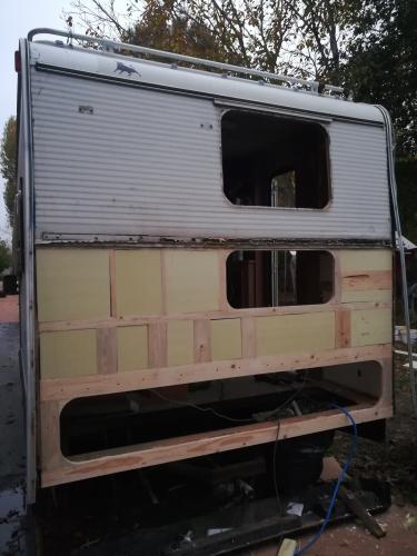

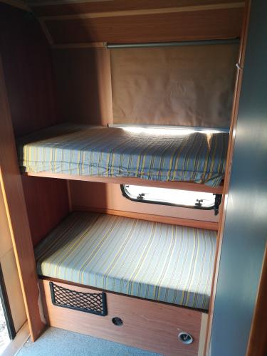

Ecco come sta andando il ripristino.

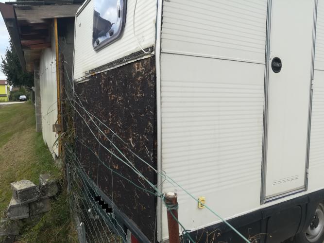

Questo weekend primo test e direi che funziona tutto bene!

Bel lavoro, vedo che hai optato per la lamiera liscia non male.

Si, diciamo che mi premeva chiudere in tempi ristretti visto il clima e l'impossibilità di disporre di uno spazion "chiuso" con 2 giorni di bel tempo siamo riusciuti (con un bravo amico) a chiudere. Poi mi sono concentrato sull'interno con più facilità.

Bel lavoro, bravo, come hai fatto per far aderire la lamiera al rinforzo in legno? Hai incollato?

Si ho incollato con  "U bond 301" adesivo poliuretanico monocomponente.

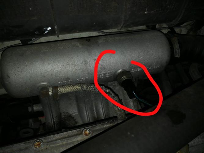

Succede in modo discontinuo che si accenda la spia del turbo, vorrei prima di impazzire provare a cambiare il "sensore" ma non trovo il ricambio. Sapete per caso se è questo e come si chiama perchè sui sito web di ricambi non lo trovo.
Grazie.

Avevo un Rimor con stessa motorizzazione e negli ultimi tempi mi si accandeva di tanto in tanto la spia del turbo senza, però, perdere di potenza. Casualmente, con spia accesa, mi trovai a muovere il tubo del collettore, quello a destra della foto che hai postato, per verificare se ci fosse  qualche crepa nel tubo o qualche fascetta lenta, la spia si spense, Quando è capitato altre volte ho effettuato la medesima operazione avendo gli stessi risultati. Provare non nuoce. Complimenti per il lavoro che hai fatto Enzo

Grazie, sai se si chiama "Sensore Pressione?"

Si, dovrebbe essere quello. Comunque se intendi sostituirlo ti conviene smontarlo e rivolgerti ad un ricambista fisico. L'importante è che abbia lo stesso passo e diametro e la stessa taratura

Vedendo le prime due foto ero tentato di scriverti di portarlo alla rottamazione.
Vedo che invece hai saputo fare un lavoro egregio.
