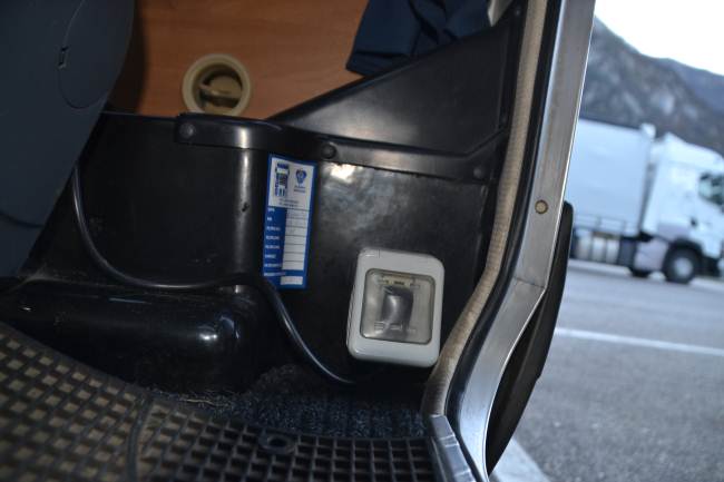

Io ho visto che anche se hai il Webasto o la Truma il problema rimane l'approvvigionamento elettrico ,in inverno è quasi obbligatorio allacciarsi alla rete elettrica.
Dal momento che la trovi nelle aree sosta ,io ho risolto così :

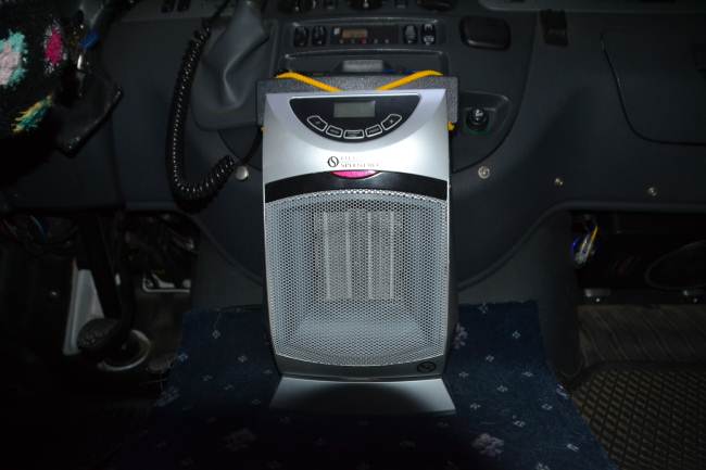

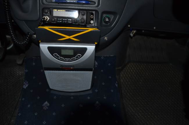

Quando sono all'interno uso questa:
resta in questa posizione tutto l'inverno perchè fissata sotto il cruscotto legata in due punti con elastici

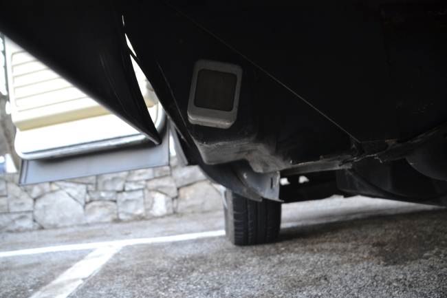

Ho fatto un collegamento esterno così non interferisce con il salvavita del camper
sotto il pianale in corrispondenza della presa interna ho installato un presa uguale ,così il cavo viene innestato nella presa e porta la 220 volt internamente
è valido perchè la cabina,sia autocaravan che motorhome è sempre la parte più fredda
ovviamente la adopero solo di giorno e quando siamo dentro ,alla notte è in funzione solo la combi
In tutti i posti in cui ho sostato la colonnina ha sempre tenuto,solo una volta a Napoli saltava l'interruttore esterno,ma eravamo 40 camper collegati sulla stessa colonnina
arrivavo a 25 gradi con la stufetta tenendo la combi sul numero uno ,per evitare congelamenti all'impianto
La stufetta è con il bruciatore in ceramica e il termostato digitale,acquistata qualche anno fa da Mediaworld circa sui 40 €
saluti pino

Scusami, ma forse non ho capito come funziona il tuo allacciamento alla corrente.
Da come l'ho capito, ci sono un paio di cose che non mi tornano:
- tutto il sistema non e' protetto da interruttore differenziale ma solo dal magnetotermico della colonnina. Se e' cosi' non e' il massimo...
- come fa ad innestarsi il cavo nella presa esterna del camper? Sembrerebbe che sul cavo ci fosse una spina volante. Se e' cosi', quando per qualunque motivo, voluto o accidentale, il cavo e' sotto tensione ma la spina non e' innestata, ti trovi la spina libera e quindi molto pericolosa. E questo sarebbe ancora meno bello....
Se non ho capito, sllora fai finta di niente..
