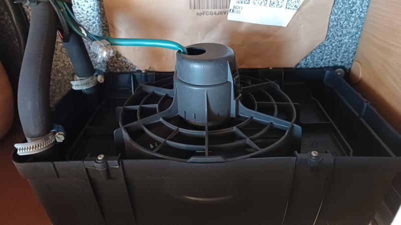

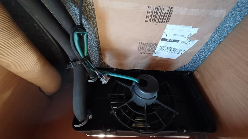

Salve a tutti,
ho un problema con il riscaldatore cellula di una Laika Ecovip del 2004 su Iveco.
Se lo metto in funzione, viene rilasciata una visibile quantità di liquido. Diversamente non si verifica alcuna perdita.
Qualcuno ha avuto lo stesso problema? Se sì, come ha risolto?
Inoltre, in caso sia necessario, non riesco a reperire l'eventuale ricambio...
Vi ringranzio e vi auguro un sereno prosieguo di giornata!

da dove esce liquido ?
Ciao e Grazie per il supporto!
Il liquido trafila dal basso dalla scocca di plastica...
Zagor
