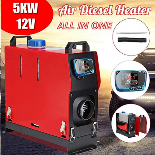

Il riscaldatore postato da Franco mi sembra una ottima alternativa al webasto/combiD. Ma.... Dove si fanno uscire i fumi di scarico? Quanto è rumoroso da tenere il cellula/cabina? Come si collegano le uscite alle tubazioni
originali? Se si riuscisse a risolvere i problemi elencati potrebbe essere una valida alternativa al gas durant le uscite invernali con du plus non indifferenti: nessun peso aggiunto costo irrisorio. Se se ne rompe/cambia 1 all'anno con la spesa di un webasto si fanno oltre 10 anni di vacanze invernali.Che ne dite?
Lo ho appena ordinato, lo posizionero esternamente e mettero due bocchette

Ho avuto l'opportunitá di vedere con i miei occhi il riscaldatore postato da Franco49tn, riscaldava un piccolo laboratorio di un artigiano qui in Emilia. Ispezionato e chiesto lumi, ho scoperto che altro non é che il solito Cinebasto, avvolto da una scocca in lamiera che lo trasforma in aggeggio mobile, come viene evidenziato anche dalla foto qui sotto, nell'immagine cerchiata in basso a destra, dove si vede bene l'interno. La foto proviene da una discussione in merito ai Cinebasto, apparsa su COL qualche mese fa, postata proprio da Franco49tn, a pagina 3:
Per usarlo in ambienti chusi, lo scarico deve essere convogliato all'esterno, e infatti dove l'ho visto, era stato utilizzato un semplice tubo in ferro che passava il muro e scaricava all'esterno. Inutile dire che l'odore di scarico, all'esterno, era piuttosto marcato, ma essendo l'area circostante di proprietá privata, no problem.
Escludo assolutamente che lo si possa utilizzare in cellula senza aver convogliato lo scarico all'esterno in maniera perfettamente stagna, altrimenti sarebbe (citando una celebre definizione usata su questo forum) una "bella cassa da morto".
Poi c'é chi sostiene che i riscaldatori diesel, cinesi e non, non puzzano, anzi, profumano e contribuiscono a purificare l'aria, ma questo é un altro discorso. wink
