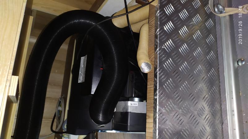

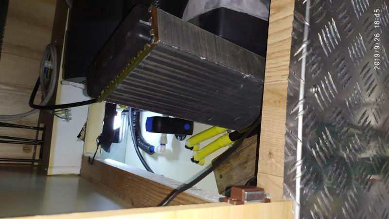

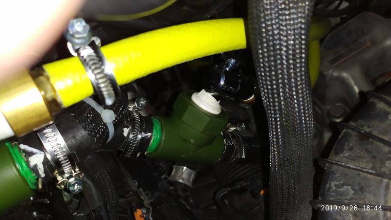

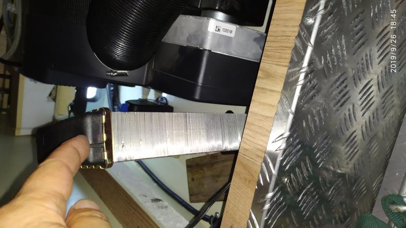

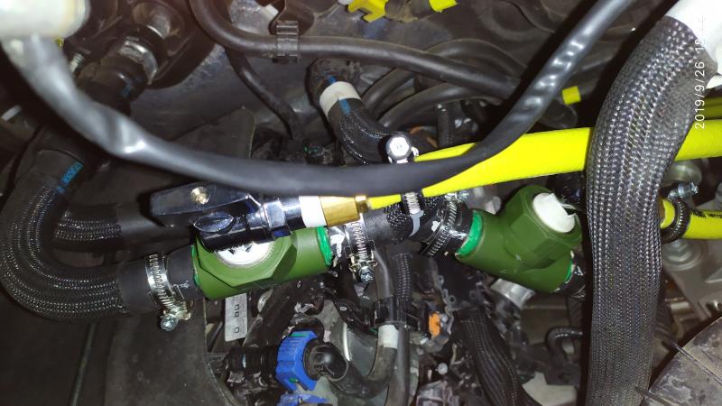

Era da un po' che ci pensavo e finalmente l'ho fatto.
Ho realizzato un riscaldatore supplementare per scaldare la cellula in viaggio sfruttando l'acqua calda del motore.
So di non aver inventato nulla di nuovo ma il fatto di averlo realizzato in autonomia mi da grande soddisfazione e vorrei condividerla.
Ho iniziato con due derivazioni che prelevano l'acqua calda dai tubi del riscaldamento cruscotto, con relative valvole di chiusura, da cui ho diramato due tubi che ho cablato con attenzione fino al gavone, sotto uno dei letti gemelli, dove è alloggiata la Truma combi 6.
Ho collegato i tubi a un radiatore aggiuntivo che ho piazzato davanti alla ventola di aspirazione della Truma con l'intento di sfruttare la ventilazione originale per una diffusione più capillare del calore.
Oggi pomeriggio prova generale e dopo qualche incertezza iniziale, dovuta al riempimento dell'impianto aggiuntivo, il calore ha iniziato a diffondersi e il controllo perdite ha dato esito positivo, quasi non ci credevo.
In realtà la prova in viaggio devo ancora farla ma visto il calore ottenuto sono piuttosto ottimista.
Allego qualche foto.

non so quanto è lungo il tuo camper ma se ha i letti gemelli è abbastanza lungo, il dubbio che ti dicevo è che viaggiando sotto il pianale, d'inverno a temperature molto basse rischi che l'aria calda si raffreddi durante il tragitto... io lo misi nella seduta della dinette e poi diramai dei tubi flessibili canalizzando l'aria ma all'interno del camper... inoltre io usai tubi in rame meno soggetti a rotture,  rivestiti di neoprene...
Ti ringrazio per i complimenti e anche se so che non è un lavoro perfetto me li prendo ugualmente.laugh
Prima di questo avevo un Challenger mansardato che aveva un riscaldatore di serie posizionato sotto la semidinette e oltretutto collegato in serie al radiatore cruscotto, davanti si bolliva mentre nel fondo la cellula era sempre gelata.
Per questo avevo prolungato l'impianto spostando il tutto nel gradino del matrimoniale posteriore sempre con tubi esterni e sinceramente non ho rilevato grandi cali di temperatura.
Certo questo è più lungo, ho usato quasi 15 metri di tubo tra andata e ritorno, ma d'altronde ho voluto sfruttare la ventilazione della stufa che si trova appunto lì in fondo e, come ho già scritto, la prova su strada devo ancora farla quindi speriamo bene.

Vorrei approfittare per porre un quesito, dalla Truma partono le 4 canalizzazioni che distribuiscono l'aria nella cellula ma c'è un'altro tubo più piccolo che non riesco a capire dove sia collegato, posso solo dire che non soffia e non aspira, forse si è scollegato da qualche parte ma così com'è non serve a niente.
Allego foto

Non vorrei frenare il tuo entusiasmo,
i tubi gialli usati mi sembrano quelli da irrigazione da giardino, c'è la faranno a supportare temperatura e presssione dell'impianto, il radiatore aggiunto è più basso del vaso espansione motore per evitare bolle d'aria nell'impianto, in genere il radiatore aggiuntivo ha una vite di scarico dell'aria

Non vorrei frenare il tuo entusiasmo, i tubi gialli usati mi sembrano quelli da irrigazione da giardino, c'è la faranno a supportare temperatura e presssione dell'impianto, il radiatore aggiunto è più basso del vaso espansione motore per evitare bolle d'aria nell'impianto, in genere il radiatore aggiuntivo ha una vite di scarico dell'aria
Si ho scelto un tubo che fosse facilmente sagomabile ma è cmq retinato a 5 strati , potrebbe essere la parte più debole dell'impianto e lo terrò costantemente monitorato.
hai fatto bene a mettere dei rubinetti
