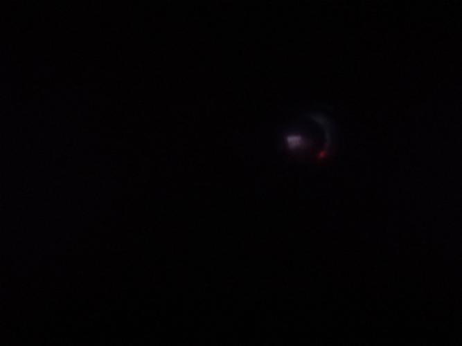

IMG_20180715_001208.jpgEcco immagini anche della fiamma .. Non si vede nella foto ma al centro oltre alla fiamma blu ce un puntino rosso incandescente è normale ?

11/01/2007 37550
Inserito il 15/07/2018 alle: 01:56:32
ma sei in vacanza per divertiri o lo sei per provare il frigo ! , comunque da tutte le prove e misure temperature che hai fatto non ne hai azzeccata una , ripeto e ribadiscco per l'ennesima volta che il recupero del freddo perso è moooolto lento e lo recupera maggiormente da tarda sera fino al primo mattino , il delta T ed in particolare quello del tuo frigo con frigo correttamente funzionante a malpena è di 20/21 gradi ma il frigo deve essere in funzione da almeno 10/15 di ore con camper in piano e poche frequenze di apertura porta , la fiamma per poterla commentare bisogna vederla e anche sentirla ma a parte sentirla dalla foto che hai postato non si vede una mazza
perdonami la franchezza ma capisci che risponderti per commentare le temperature da tè rilevate tra l'altro alla carlona non è possibile come non è possibile commentare una fiamma che non si vede , ora l'unico suggerimento che posso darti è quello di lasciare stare il frigo cercando di aprirlo il meno possibile evitando di infilarci viveri e bevante pressandoli ma lascia sempre il dovuto spazio per far circolare quel poco freddo generato e sopratutto non mettere mai bevande calde tipo quella bottiglia di acqua lasciata al sole perchè peggioreresti drasticamente aumentando la temperatura interna a tutto il frigo , per la fiammella se hai notato che sulla terza tacca rende meglio lascialo li poi quando ci darai possibilità di visionarla come si deve sulle sue 3 portate e potenze allora potremmo continuare
aggiungo che in situazioni di forte caldo ambiente aprire lo sportello della celletta lasciandolo socchiuso fisso aiuta il reparto frigo , se poi lo togli sarebbe meglio tanto la dentro in questa stagione ci surgelerai ben poco o nulla , se la bombola è in fase di esaurimento devi solo sostituirla senza aspettare che esaurisca totalmente
ore vedi di lasciar stare il frigo altrimenti perderemmo solo tempo creando confusione , Paolol che saluto nell'ultimo suo intervento ironicamente e garbatamente ha cercato di fartelo capire , comunque spannometrico a mio parere senza vedere ne sentire il tuo frigo non ha problemi quindi non andarteli a cercare e goditi la vacanza

P.S.Il puntino che vedevi nella fiamma probabilmente era/è la termocoppia che deve "toccare la fiamma
