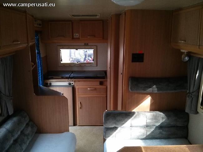

yes ho il frigo nell angolo post dx... Questo modello ci é piaciuto proprio xke aveva la cucina dietro e nonostante 5.7 m con questa disposizione x noi che siamo in 2 é spazioso in zona giorno e non ci si impedisce tra chi cucina e chi sta sul tavolo o divano smiley​​​​​​, un paio  che abb vistodi 6 e passa metri erano molto piu bui e angusti d questo... Buona serata!

quindi frigo trasversale come da foto

Inserito il 16/07/2018 alle: 13:50:11
yes é lo stesso camper! laugh

 é lo stesso camper!
 non a caso è stata postata quella foto

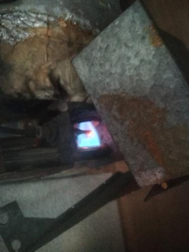

A 220 va meglio che a gas! Ragazzi quanto deve essere alta la fiammella  correttamente su questi frigo?.. Beh se a 220 va molto bene deduco che non ha problemi all ammoniaca .. laugh
15/06/2018 11024
Inserito il 17/07/2018 alle: 22:28:41
IMG_20180717_211008.jpgda questa immagine credo si veda abb bene la dimensione e la qualità della fiamma .. Ho pensato che se a 220 rende piu che a gas possa dipendere da una fiamma troppo bassa che scalda meno della resistenza 220...che dite é possibile ? Inoltre faccio presente che tra 1 e 2 la fiammella cresce mentre tra 2 e 3 quasi impercettibilmente ..  Eventualmente qualxuno mi puo spiegare dettagliatamente come portare la fiamma a 7 8 cm? Ho letto vari post ma è veramente la prima volta che metto mano a un frigo e circuiti del gas... Non ho capito molto bene dove agire..

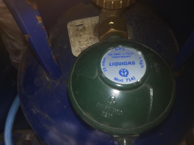

per quel che vedo quella fiammella mi pare un po floscia se poi dalla posizione 2 alla 3 non aumenta direi che non è normale , che tipo di riduttore gas stai usando ? , se riesci posta una foto del riduttore e sarei più agevolato nel consigliarti , nel frattempo prova ad acecndere tutti i fornelli del piano cottura poi uno a uno li spegni lasciandone acceso uno solo , mentre li spegni controlla se sull'unico fornello acceso la fiamma aumenta diventando più corposa , sei un ragazzo sveglio e sul funzionamento a gas avrai capito dove sto parando ma per il momento non illuderti perche l'eventuale causa di quella fiamma floscia non potrebbe dipendere dal riduttore anche se te lo auguro

Bene grazie mille.. Domani non ho molto tempo però provo a vedere e posto le foto del riduttore .. Ma non c é un modo, qualche valvola x gestire la portata della manopola del frigo? Il bruciatore sembra pulito... È color ottone... Cmq mi sono rallegrato xke il circuito della miscela funziona... Adesso in qualche modo riusciremo ad alzare sta fiamma spero! Mi sembrerebbe un problema poco gravelaughlaugh​​​​​​.. Ma magari sbaglio... Ps
Ho 2 bombole quasi vuote, con 2 riduttore identici... La fiammella è uguale con entrambe... Pensi che non ha abb pressione giusto? Cmq sono da 29 mbar... Le istruzioni del frigo dicono 30 ma non penso sia questo..
15/06/2018 11024
Inserito il 18/07/2018 alle: 08:55:45
Bongiorno! Allora fattole prove con i fornelli e la portata della fiamma resta uguale spegnendone uno (ne ho 2). Questo è il riduttore ! IMG_20180718_084905.jpg
