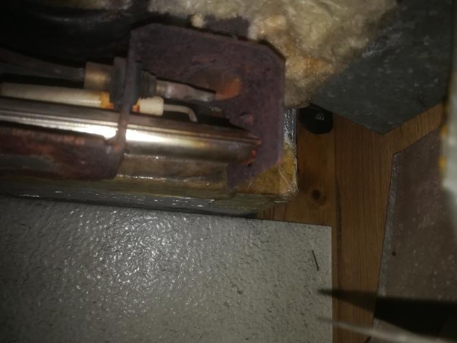

E queste sono le condizioni del bruciatore !
Ps. Ecostar ho visto un tuo post dove pubblicavi foto sullo smontaggio del bruciatore .. Io oltre questo stadio non riesco a procedere... Non sembra si stacchi il gruppo bruciatore con termocoppia e piezo dalla base del camino .. Inoltre é molto arrugginito sad! IMG_20180717_231110.jpg

ciao buongiorno , siediti e leggi con attenzione :
il riduttore è ok nel senso che è regolare e non è scaduto ma scade nel 2024 , l'altro presumo sia uguale e da questo lato siamo a posto e pare sia a posto anche il loro corretto funzionamento , precedentemente hai specificato che le due bombole sono entrambi quasi vuote e c'è un riduttore per bombola quindi le bombole sono entrambi collegate , giusto ? , se così fosse ti ultraconsiglio di utilizzare una bombola per volta e mai contemporaneamente ,chiaramentee questo non incide sul funzionamento degli utilizzi ma usandole entrambi le finirai entrambi in una volta sola e prima o poi rimarrai senza gas , quindi cerca di utilizzarne una per volta , se posti anche una foto del collegamento che unisce le due bombole ti dico se è regolare o fuori norma , ovviamente anche questo non incide sul funzionamento degli utilizzi
ora veniamo al lato gas del frigo , segumi con attenzione e se non sei in grado di intervenire e non hai un minimo di esperienza ne attrezzatura idonea lascia perdere usando il tuo buonsenso , evita domande tipo regolazione portata gas , pressione in gioco e quant'altro ma chiedi solo per quel che non hai hai capito , sulle pressioni in gioco e portata gas è meglio discuterne al di fuori di questo 3D
sicuramente la rampa gas nel suo interno è parzialmente sporca di ruggine o quant'altro e andrebbe pulita , andrebbe controllato e pulito anche l'ugello , la rampa gas è quel tratto tra l'ugello e bruciatore , essa comprende anche due fori venturi per l'aria comburente che vedrai immediatamente dopo l'ugello , per pulirla nel suo interno dovrai togliere la termocoppia ed elettrodo di accensione e successivmente togliere tutto il corpo bruciatore svitando l'unica vite che lo fissa sutto o di lato al bruciatore , quella vite sarà tutta ossidata e per svitarla servono buoni giraviti + dello sbloccante spry in abbondanza + chiave fissa per svitare il dado esagonale che collega il tubo gas al bruciatore + chiave fissa per il dado termocoppia e via di seguito , quindi se hai intenzione di iniziare prima controlla la tua attrezzatura disponibile e sopratutto controlla il tuo buonsenso , al minimo dubbio e indecisione ti suggerisco di lasciare perdere continuando la vacanza lasciando stare il frigo e provvederai al rientro magari facendolo manutenzionare da mani esperte e abilitate
quello che potresti fare da subito è controllare che i due fori venturi siano puliti , se hai aria compresse disponibile soffia in uno di quei forellini tappandone uno con un dito , "ovviamente dovrai soffiare con pruciatore spento" , i fori venturi solitamente sono due ma ne vedrai uno perchè l'altro è dalla parte opposta non visibile ma ci dovrebbe essere , personalmente ti cosnsiglio di fermarti li perchè se continui rischi di rimanere con il frigo non funzionante a gas , ricordati di postare una foto del collegamento bombole
è fin dall'inizio di questo 3D che sto cercando di farti capire che il tuo frigo non ha problemi sul circuito refrigerante ma ha bisogno di essere manutenzionato ed in particolare sulla parte gas

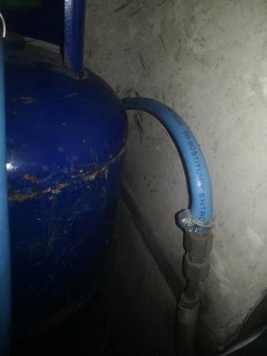

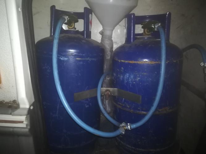

Mario mi ero scordato di mettere le foto dei collegamenti bombole..  Spero e credo siano regolari a sensazione ma guarda tu! IMG_20180719_230331(1).jpgIMG_20180719_230331.jpgper lo smontaggio del bruciatore non ho tempo questi giorni quindi rimanderò... Cmq il fatto che raffredda più a 220 che a gas lo imputeresti alla fiamma piccola a questo punto?o Potrebbe essere anche sporcizia nel condotto camino?

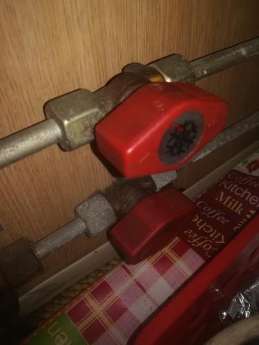

IMG_20180719_231255.jpgpoi ho 3 di questi rubinetti di sicurezza x FRIGO, BOILER E FORNELLI.    CHE cerco di chiudere in marcia... Non so se é necessario. Ma siccome non chiudo le bombole almeno ...

quelle bombole sono collegate totalmente fuori norma , quel raccordo  portagomma a forma di Y non è regolare per il semplice fatto che potresti travasare da una bombola all'altra e questo non è consentito anche se ogni riduttore ha una propria valvola di non ritorno interna che ne impedisce l'eventuale ritorno di gas ma alla nostra legislazione non interessa , anche il fissaggaggio bombole nel loro vano apposito non è regolare e non credo sia da origine , meno male che sei in bassa pressione altrimenti eri anche da galera , mi vien da chiederti a cosa serve quell'imbuto collegato a quel pezzo di non so cosa ?
la bombole durante il viaggio devi chiuderle , chiudere le valvole di intercettazione sul gruppo valvole interno alla cellula lasciando le bombole aperte non serva a nulla
per la scarsa resa con la fonte gas "se di scarsa resa si tratta " i motivi sono molteplici tipo ugello - rampa gas - bruciatore - camino - e via di seguito , come ti dissi ti sconsiglio di metterci mani durante la vacanza perche rischi di perdere il funzionamento con l'amico gas , comunque se rende meglio con la 220V quello è sempre un buon segnale
capisco che il camper è datato ma indipendentemente dall'età del camper la sicurezza durante il viaggio e in sosta non bisogna mai trascurarla e in particolare durante io viaggio , quel collegamento bombole sicuramente non è opera tua ma del o dei precedenti proprietari che della sicurezza se ne sbattevano , ora tu sai che sei fuori norma e in caso di malaugurato grave incidente durante il viaggio o in sosta saranno cavoli amari e tutte le perizie avranno parecchi appigli a loro favore  , ovviamente non è mia intenzione impaurirti ma solo informarti poi il resto lo farà il tuo buonsenso
riduttore ha una propria valvola di non ritorno interna che ne impedisce l'eventuale ritorno di gas ma alla nostra legislazione non interessa , anche il fissaggaggio bombole nel loro vano apposito non è regolare e non credo sia da origine , meno male che sei in bassa pressione altrimenti eri anche da galera , mi vien da chiederti a cosa serve quell'imbuto collegato a quel pezzo di non so cosa ?  la bombole durante il viaggio devi chiuderle , chiudere le valvole di intercettazione sul gruppo valvole interno alla cellula lasciando le bombole aperte non serva a nulla  per la scarsa resa con la fonte gas se di scarsa resa si tratta i motivi sono molteplici tipo ugello - rampa gas - bruciatore - camino - e via di seguito , come ti dissi ti sconsiglio di metterci mani durante la vacanza perche rischi di perdere il funzionamento con l'amico gas , comunque se rende meglio con la 220V quello è sempre un buon segnale  capisco che il camper è datato ma indipendentemente dall'età del camper la sicurezza durante il viaggio e in sosta non bisogna mai trascurarla e in particolare durante io viaggio , quel collegamento bombole sicuramente non è opera tua ma del o dei precedenti proprietari che della sicurezza se ne sbattevano , ora tu sai che sei fuori norma e in caso di malaugurato grave incidente durante il viaggio o in sosta saranno cavoli amari e tutte le perizie avranno parecchi appigli a loro favore  , ovviamente non è mia intenzione impaurirti ma solo informarti poi il resto lo farà il tuo buonsenso  alla prossima  Mario
surprisesurprisesurprise
Buongiorno, l imbuto é solo appoggiato li! Sapevo che mi avresti chiesto che cos élaugh​​​​​​.
​​​​​​Ma quindi come dovrei fare x collegare regolarmente fra loro le 2 bombole?? A parte che posso tranquillamente collegarne una alla volta.. Tanto senza quell apparecchio truma di gestione delle 2 bombole, cmq devo mettere mano quando ne finisce una, quindi tanto vale staccate e riattaccare l altrA! Posso rimandare di un mesetto la messa in regola secondo te?  Ma al di la della legge é pericoloso cosi come sono? Eventualmente xke? A sensazione non mi sembrerebbe però ..forse ignoro degli aspetti... Grazie !

Quello che ti dice ecostar è legge oltre al buonsenso!Hai qualche chilometro di tubo in giro per il portabombole.Per metterti in regola il più presto possibile dovresti staccare il collegamento fra le due bombole,chiuderle mentre viaggi e mettere le fascette di plastica e cintura sintetica e fissarle al vano bombole,magari è più sicuro il tuo accrocchio,ma non è legale.Quello che ti ho detto ti costerà un'ora del tuo tempo e forse un cinquantone.

ho guardato adesso.Le cinghie per le bombole costano 2,60 euro l'una per cui da 50 passa a 10 euro la spesa che dovrai sostenere.

Grazie dell indicazione, quindi se ho capito... Il raccordo a T non si può avere e devo collegare una per volta? I tubi devono essere corti.. Quanto? Devo togliere la morsa a Y e mettere una cinghia in qualche modo? Potrei avere un link? Quella morsa é molto stabile e comoda ma se non si puo... sad

la morsa ferma bombole lasciala ma aggiungi una cinghia per bombola , sul collegamento gas delle due bombole dovresti eliminare quella Y poi sul tubo che rimane collegato all'impianto ci metti uno dei due riduttori , chiaramente quando una bombola finisce dovrai scollegare il riduttore e metterlo sulla bombola di riserva , potresti fare uno sdoppiatore manuale ma serve una valvola deviatrice manuale a 3 vie e adattatori per collegarla , con quella deviatrice lasci entrambi le bombole collegate deviando bombola tramite leva sulla deviatrice , preciso che il vano bombole non deve essere in alcun modo comunicante con l'niterno della cellula , ora sei in vacanza e sai che con il gas non sei regolare quindi utilizza tutte le precauzioni possibili , comunque oltre il 50% dei camperisti con l'utilizzo del gas sia in marcia che in sosta non sono regolari ma tu cerca di non copiarli  , questa non è farina del mio sacco ma é scritto nero su bianco  , fidati

quando una bombola finisce dovrai scollegare il riduttore e metterlo sulla bombola di riserva , potresti fare uno sdoppiatore manuale ma serve una valvola deviatrice manuale a 3 vie e adattatori per collegarla , con quella deviatrice lasci entrambi le bombole collegate deviando bombola tramite leva sulla deviatrice , preciso che il vano bombole non deve essere in alcun modo comunicante con l'niterno della cellula , ora sei in vacanza e sai che con il gas non sei regolare quindi utilizza tutte le precauzioni possibili , comunque oltre il 50% dei camperisti con l'utilizzo del gas sia in marcia che in sosta non sono regolari ma tu cerca di non copiarli  , questa non è farina del mio sacco ma é scritto nero su bianco  , fidati  mario
Bene ho capito. Infatti avevo pensato che dovevo usarne una alla volta...fare altri collegamenti non mi conviene x niente x quella volta ogni tanto che termina la bombola!!il vano bombole é inaccessibile dall interno.creddo sia di fabbrica. Grazie come sempre!
