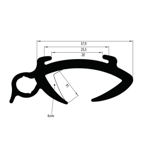

Come alcuni sapranno sto rimontando il camper dopo tamponamento...
Sugli angoli nessun dubbio, sigillante in crema da lamiere dove l'alluminio si piega sull'altro e poi striscia di terostat pressata da angolare con tanto di guarnizione in gomma.
SU gavone e porta  con cornice in alluminio a battere e avvitare striscia di terostat tenuta dalle viti in pressione e coperta da profilo alluminio...
SU FINESTRA compasso vecchio tipo ( parapress?)   che prevede una guarnizione a U sul bordo del foro considerato che la guarnizione non nuova fa meno pressione a serrare
( se no di suo stringerebbe  bene e sigillerebbe  anche senza nulla...)
Ho a disposizione:
1- Terostat da 2 cm larghezza
2- Sigillante poliuretanico Vaber SP5 cartuccia
3- Sigillante Terostat 937 bianco cartuccia
Cosa è meglio?
Io pensavo a mettere una striscia di terostat sulla parte esterna aluminio  ed un cordolo di Poliuretanico sullo spessore in legno  sia per tenere la guarnizione  che per fare una barriere ulteriore...
Che dite?
P.S: il terostat  lo metto sul bordo dove nel disegno c'è scritto BUTILE ( alcuni la vendono già col terostat incollato sul bordo esterno infatti)
