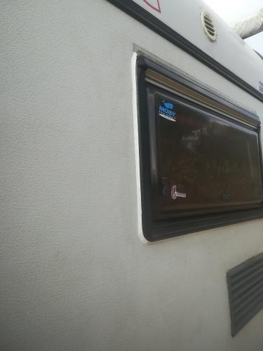

AGGIORNAMENTO
Rifatte le sigillatura di tutte le finestre con il ceyss ms polimero usando il nastro carta come mi avete suggerito e il risultato mi pare molto migliore laughgrazie!
Adesso manca solo tutto il tetto e poi sarò tranquillo winkIMG_20180819_101430.jpg

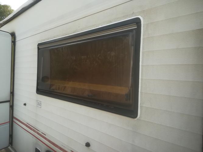

15/06/2018 11024
Inserito il 19/08/2018 alle: 10:33:40

In risposta al messaggio di Hunter85 del 19/08/2018 alle 10:28:55
AGGIORNAMENTO  Rifatte le sigillatura di tutte le finestre con il ceyss ms polimero usando il nastro carta come mi avete suggerito e il risultato mi pare molto migliore grazie!  Adesso manca solo tutto il tetto e poi sarò tranquillo
Ottimo lavoro ma io le avrei fatte di colore nero.

Inserito il 19/08/2018 alle: 13:02:13
Vero.. Ma sono in viaggio perenne, avevo voglia di tranquillizzarmi e rifarle prima possibile xke le avevano fattecol silicone... Ho trovato il ceyss polimero bianco e grigio e un prodotto piu professionale nero... E quello lo tengo per il tetto... La prox volta se ci sara le faro tutte nerewink
