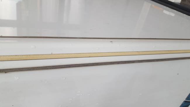

Ciao e ho un Laika ecovip, volevo cambiare il bordino giallo coprivite ma è praticamente introvabile, ho quindi chiesto su facebook se c’era interesse per creare un gruppo di acquisto, dopodichè ho contattato molti produttori in Italia per chiedere preventivi, dopo prezzi spropositati sono riuscito a trovare il giusto compromesso riuscendo a farlo produrre ad un prezzo simile a quello che si può trovare in commercio. Così ho creato una pagina con un Form dove si può aderire per partecipare con la propria quota per avere 20 metri di coprivite.
Il profilo che dobbiamo produrre è largo 11mm, se per caso anche il tuo ha questa larghezza potrebbe interessarti e quindi potresti partecipare con noi all'acquisto.
Stiamo cercando di raggiungere il numero di 50 persone per dividere i 1000 metri che verranno prodotti, se le adesioni saranno inferiori, il bordino giallo sarà prodotto ugualmente, ma la parte restante verrà ceduta per la vendita e quindi per ovvie ragioni successivamente il prezzo non sarà più quello di produzione attualmente proposto.

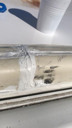

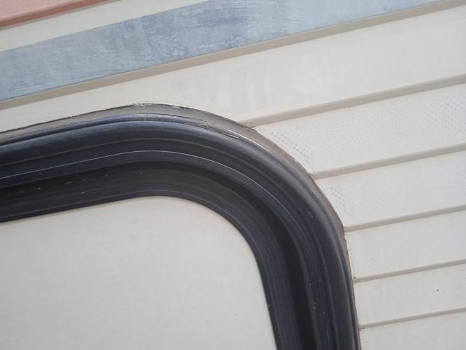

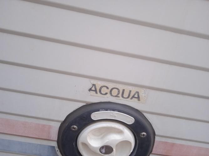

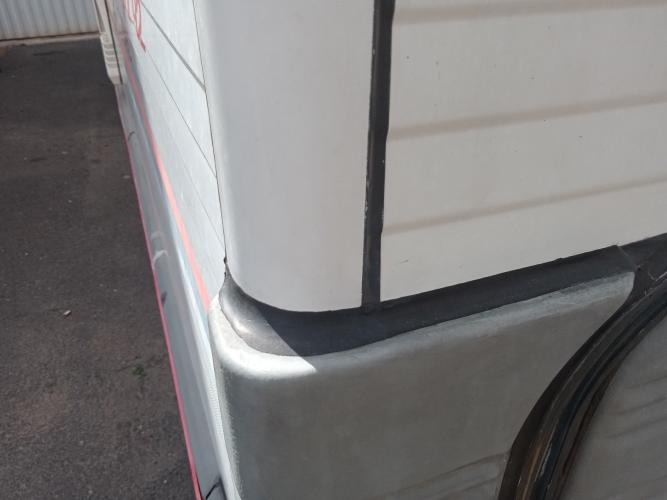

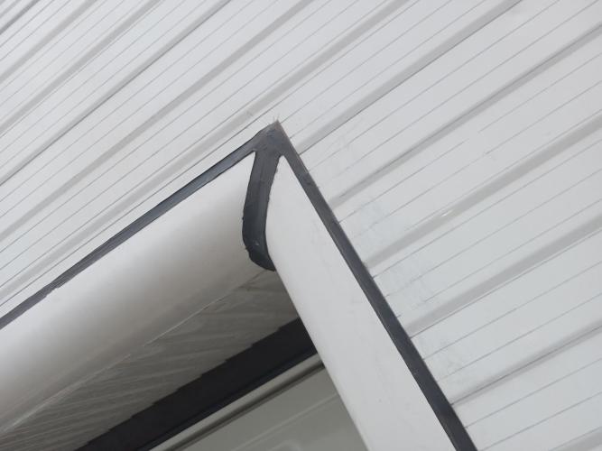

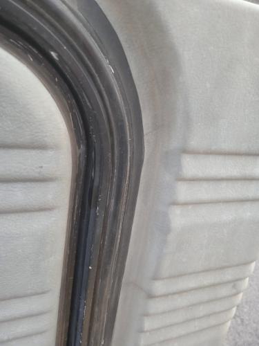

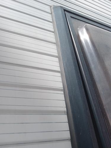

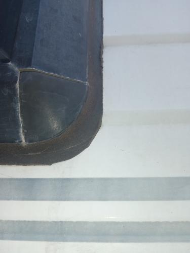

Ciao così è come ho sigillato i profili del mio arca che sembrano simili ai tuoi(ma senza gomma copri vite). Certo che sotto c'è il butile, ma non mi fido.
IMG_20230219_121142_copy_1248x1664.jpgIMG_20230219_121215_copy_1248x1664(1).jpgIMG_20230219_121422_copy_1248x1664(1).jpgIMG_20230219_121241_copy_1248x1664.jpgIMG_20230219_121122_1_copy_1664x1248(1).jpgIMG_20230219_121045_copy_1248x1664.jpgIMG_20230219_121036_copy_1664x1248(1).jpgIMG_20230219_121000_1_copy_1248x1664(1).jpg
Da notare come preferisco il nero al bianco..per il bel contrasto e perché non ingiallisce ne diventa marrone per la polvere.
Le foto non sono fatte a lavoro appena fatto ma a distanza di 2 anni.

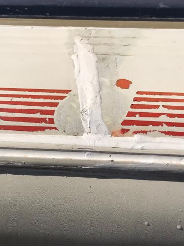

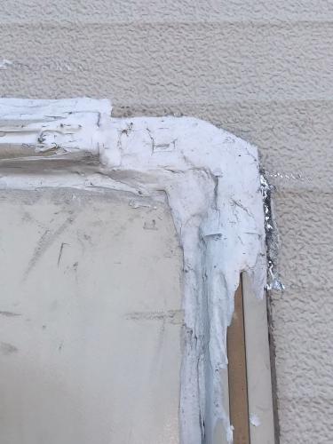

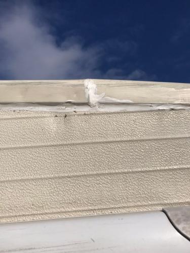

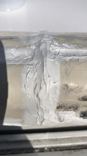

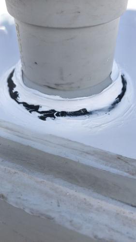

A proposito di andare in officina, questo un lavoro fatto in un officina del nord Italia.
Non faccio nomi perché è comunque un caso singolo.. però..a buon intenditore...
Mezzo acquistato presso la stessa officina sad
A me sembra quasi da denuncia...

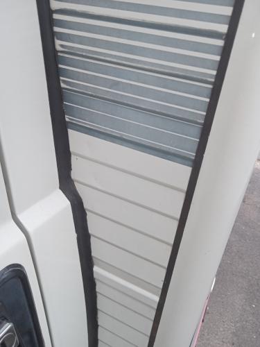

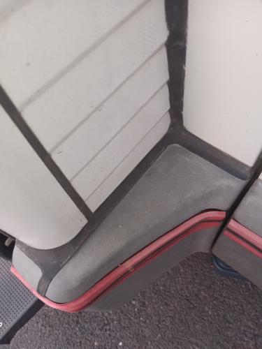

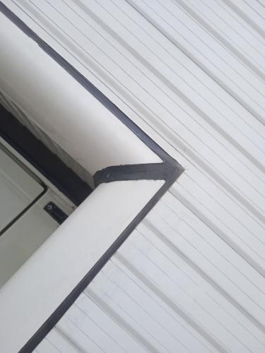

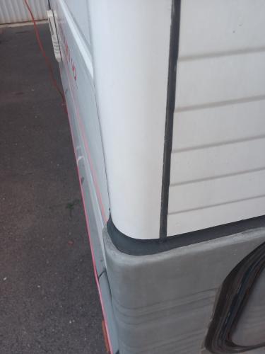

Se sciacqui bene lo sgrassatore e davvero serve perché molto sporco , procedura corretta.

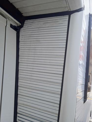

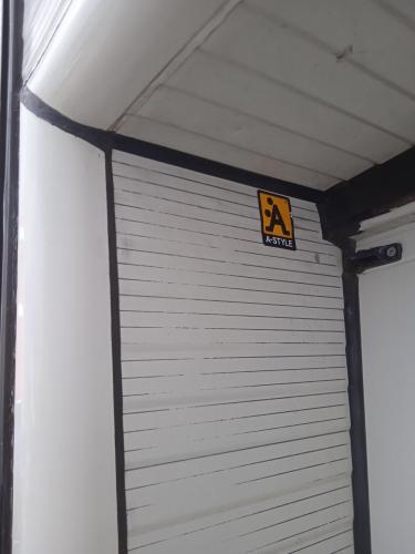

Altrimenti io uso solo alcool. E ho fatto vari camper ad amici e conoscenti
Se c'è butile impastato fuoriuscito da sotto, l'alcool non va bene. Il butile lo tolgo col gasolio ma immagino ci sia qualcosa di più specifico e comodo.
Se proprio vuoi fare il pignolo, nella superficie da sigillare graffia un po' con carta vetrata. Poi ri -sgrassa con alcool.
Per pulire bene usa 2 pezze. Una che si sporcherà..e una per l ultima passata di alcool diciamo già sul pulito.
Sii rapido a togliere il nastro altrimenti il sigillante forma pelle e il nastro se la tira dietro e rovina tutta l estetica(lascia come delle pieghette).
Per curve e curvette io sagomo il nastro con taglierina una volta messo. Per esempio per non lasciare spigoli vivi sulle finestre dometic e sugli oblò etc...
16776072880102422321484102728388.jpg16776073387918327546104571785999.jpg16776073639635958964641812173156.jpg
