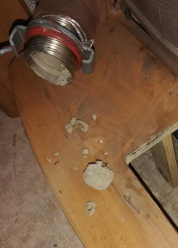

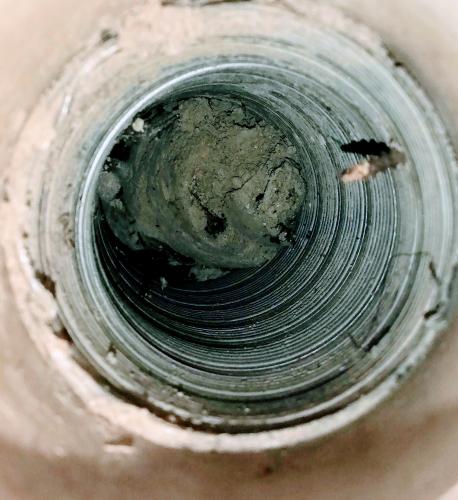

Come pensavo, e speravo, il problema era nel camino. Sono riuscito a smontare il comignolo grazie alle indicazioni di Masivo, perchè c'era una vite di blocco (addirittura in ferraccio e non inox!) in posizione insolita poco visibile. ed ho trovato il famoso nido di vespe di cui avevo trovato piccole tracce in fondo al camino...
Sono riuscito con un bacchetta di metallo  a frantumare e spingere tutto in uscita verso il basso
Ringrazio tutti voi, in particolare Ecostar (per la pazienza infinita nel perseverare ) per i consigli preziosi e l'incoraggiamento a smontare la truma che mi è servito moltissimo per capirne il funzionamento.

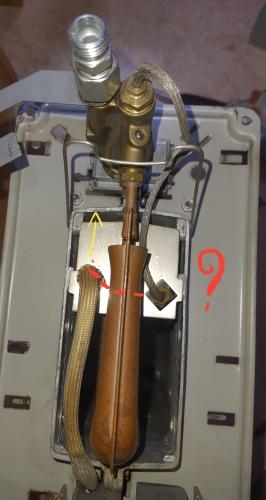

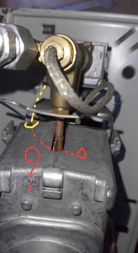

Nel rimontare la stufa ho notato che il cavo della sonda termostatica passava da un lato del bruciatore, mentre il coperchio dell'aria primaria ha la sede nel lato opposto, sono diventato matto nel tentativo di montare il coperchio che non ne voleva sapere di entrare perfettamente, alla fine ho rismontato la stufa ed ho capito che dovevo trovare un'escamotage poichè tale cavo non aveva la possibilità di uscire nel lato dove c'era l'asola (la presenza del bruciatore impedisce l'attraversamento...) Non capisco
il cavo non può passare sotto il bruciatore perchè non c'è spazio
Dovrebbe fare questo giro ma...boh. alla fine l'ho fatto uscire nella stessa asola del bruciatore

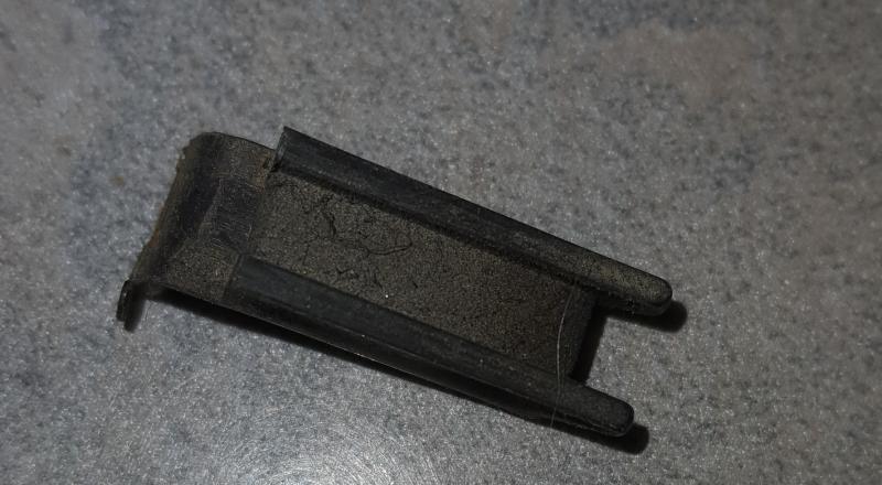

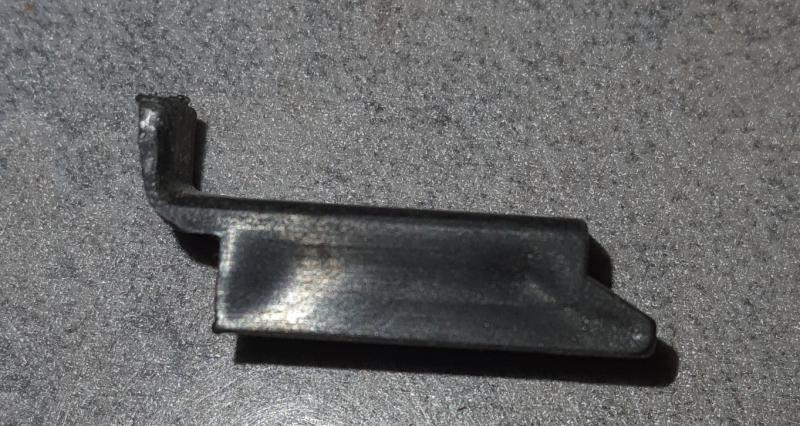

Infine. nel fare ordine e pulizia ho trovato questo pezzettino di plastica e non so se proviene dalla Truma o meno. Ne sapete qualcosa?
Visto di sotto
e visto di lato
