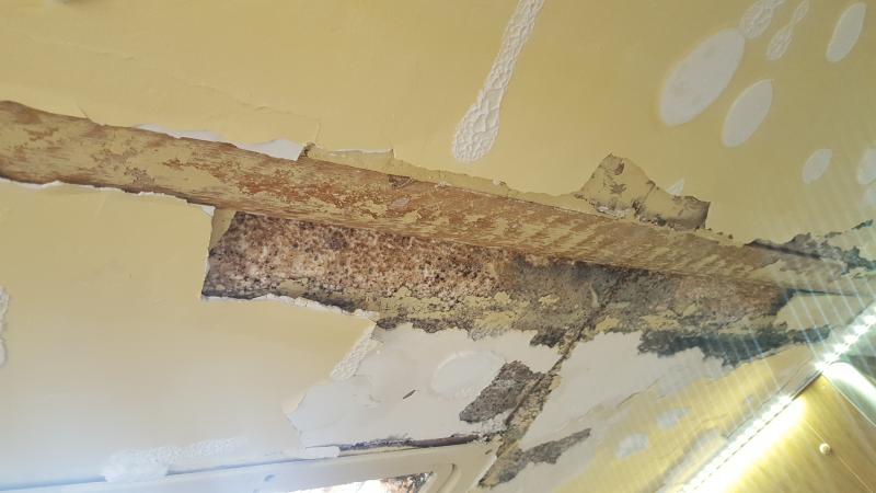

Salve, ho da poco acquistato un ecovip 6 del 97 per tentare una prima esperienza con la famiglia. Purtroppo nel tentativo di ripulirlo ci siamo imbattuti in un infiltrazione da oblò riparata alla meno peggio. La foto illustra lo stato del tetto. Appurato che infiltrazione non è più un problema ci vorremmo mettere all'opera per ridare una sistemata al tetto interno della cellula abitativa. Dando una sbirciata in giro ho capito come ridare una bella sistemata ma ho due dubbi enormi: Come posso puntellare i listelli dell'oblo che danno un minimo di oscillazione? Il travetto sano, presenta un cedimento nella parte più laterale .. è possibile procedere con un infiltrazione di collante per ovviare a questo problema? Grazie in anticipo per le vostre risposte.20180428_115907.jpg

Devi ragionare come un falegname che deve ripristinare una struttura, togli via tutto ciò che è marcio, sostituisci i travetti portanti, fissa il tutto con colla e viti per il legno, soprattutto intorno all'obló rifai il controtelaio dove andrà posizionato l'obló... è un lavoro da artigiano ma con passione e un poco di manualità può farlo chiunque. Ciao marco
Grazie per la celere risposta... Mi vien da chuederti: il controtelaio andrà incollato al tetto in vetroresina? il travetto dove è ancorato lateralmente??
Il foglio di vetroresina del tetto non é incollato al tetto ma appoggiato ed avvitato.

Giusto per capire... i travetti di legno dove sono ancorati?

Qualcuno ha un esploso del tetto( anche disegnato a mano)?? giustocper capire cosa è dove attaccare travetti e polistirolo...

Il telaio del tetto è autoportante ancorato alle pareti  con sopra il compensato, prova a cercare su internet oppure scrivere ‘rifacimento tetto camper’ ti fai un’idea.
Ma a te non serve togliere tutto il tetto ma sostituire eventuali listelli marci

esatto, non credo che dovrai rifare tutto il tetto... in origine il tetto ha un intelaiatura a gabbia con travetti autoportanti fissati sulle pareti, in base allo spessore viene riempito con pannelli di materiale coibentante, sopra ci sarà un foglio di alluminio o di vetroresina e sotto un foglio di compensato sottile... il controtelaio si sostiene nella struttura portante e va incollato tra i due fogli del tetto...

Se tutto si è asciugato bene, non avrei dubbi sull'adoperare resina epossidica addensata con microfibre,  anche per riparare la rottura del montante. Avevo una barca in legno e la resina epossidica è miracolosa per le riparazioni, però tutto deve essere asciutto.
Se non la trovi, vai sul sito del Cecchi di Viareggio e trovi il rivenditore più vicino a te.

Asciutto sicuramente ma comunque va tolto il legno marcio che non ha più struttura né consistenza e sostituito con travetti nuovi ... poi si può incollare e la resina va benissimo...

Ma da quanto tempo lo hai comprato?perche' il danno che ce non e' roba da poco.io mi sono ritrovato nella tua stessa situazione,ho fatto causa a chi me lo ha venduto e mi ha ripagato il danno

Diciamo che ci aveva accennato qualcosa ma non tutto questo... comunque con il fai da te riusciremo a sistemare il tutto con poca decine di euro... Proverò a fare un post con la riparazione passo passo...
