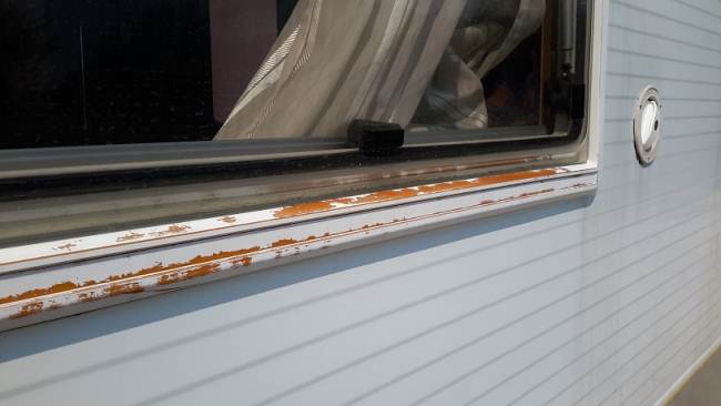

Ciao a tutti! Il mio caro Ecovip 2i , ha un problema con le cornici esterne delle finestre Seitz ..
Stanno perdendo tutta la vernice bianca , scoprendo il materiale di cui sono fatte di un colore marrone bruno. La vernice  si sta spolverizzando e tra i lavaggi e la pioggia se ne sta andando via!  Ecco come si presenta quella messa peggio.
C'è qualcuno a cui è capitata la stessa cosa? mi piacerebbe confrontarmi su come affrontare il lavoro , dato che vorrei farmelo da solo. Non vorrei fare errori con le vernici che magari non aggrappano bene e poi si sfogliano dopo poco tempo!
Infatti voglio smontare totalmente le finestre per verniciarle per bene , e per poterle prepare al meglio: carteggiarle , dargli un aggrappante e/o un fondo   e per ultimo una vernice idonea al tipo di materiale di cui sono fatte.! Non sono riuscito a capire di che sono fatte.

Io non le smonterei... quasi sicuramente poi visto sono datate magari ti saltano guarnizioni o altri problemi. Incarta attorno, scartavetra, vernicia con colore bianco lucido... credo sia il tipo acrilico per la plastica. Io ho dovuto fare un paio di ritocchi sulle mie non era come le tue ma appena sbiadite in alcuni punti e si intravedeva l'arancione sotto ed ho mascherato ritoccando solo il lato con il lieve problema. Non si vede rispetto a tutto il resto e sembra come da fabbrica. Io ho usato bomboletta classica di acrilico da 7/8E poi se tu sei capace di usare pistola spruzzo e compressore farai ancora meglio. Non smonterei proprio fossi in te. Ti cerchi problemi. Considera che il lavoro noi lo abbiamo fatto anni fa, e' semplice, non invasivo (se fai senza smontare) ed e' ancora li' perfetto. La fortuna e' che i telaietti sono semplici standard in plastica e sono molto semplici da riverniciare e con poca spesa hai la resa come da nuove.

i telai delle seitz sono di poliuretano

Personalmente non userei la vernice in bombolette acrilica, il motivo sono quasi sempre vernici di scadente qualità e poco resistenti alle intemperie. Userei una bicomponente poliuretanica previo trattamento con grappante per plastiche, oggi si trova anche in bomboletta ed è molto resistente agli UV ed intemperie, ciaoo.

I buoni colorifici hanno anche buone vernici in bomboletta ,bomboletta non vuol dire sempre bassa qualità, le bombolette le usano anche i professionisti in certe situazioni,vai in un buon colorificio che tratta vernici da carrozziere , digli  cosa devi verniciare e loro ti sapranno consigliare .Ho anch'io il tuo problema ,le mie sono nere e il colore si consuma specialmente sugli spigoli ,ma su consiglio di un professionista uso un pennarello indelebile specifico appena il colore accenna a indebolirsi, ma le tue sono davvero malmesse dovrai senz'altro riverniciare .

Lunedi andro' da un fornitore di vernici per carrozzieri, e mi faro' dare la vernice per materie plastiche.
Comunque , mi consigliate di carteggiarle a fondo e di dare un aggrappante? Inoltre il colore originale sara' un bianco opaco o lucido? A questo punto , che mi consigliate di fare:  incartare bene le pareti e verniciare a spruzzo , oppure smontarle anche si diventa un bel lavorone, con l'incognita di poterle sigillare perfettamente! Per ora non ho avuto mai nessuna infiltrazione sulle pareti, e non hanno neanche il silicone intorno.

La vernice bicomponente poliuretanica in bombolette costa circa 22 euro quindi non poco se si considera il costo dell'acrilica che sconsiglio per esterni, infatti ho provato pure la MaxMeyer ma pur essendo più resistente di quella del supermercato dopo anni cede. Ti sconsiglio di smontare la cornice se tiene bene lasciala dove è potresti poi avere problemi di infiltrazioni, fai una bella mascheratura e vernici . Per il tipo devi guarda gli altri bordi se sono leggermente opachi prendi la vernice traslucida, devi carteggiare per rendere la superficie leggermente ruvida ed omogenea poi vai di grappante per plastiche e quando asciutto vernici con più strati sottili lasciando asciugare tra uno strato ed il successivo, ciaoo.

Io le ho fatte sul mio 200i  6 mesi fa.
Mezz'ora di lavoro e hai mascherato per bene sia la lamiera attorno che la plastica trasparente della finestra. ....  pou un minuto e l'hai riverniciata.  Io ho dato 4 mani perché il colore marrone della cornice è duro da coprirsi col bianco. Ho usato un paio di bombolette datemi x ottime. Vedremo la durata
Già che c'ero ho passato del silicone intorno. Nel caso L'importante è PRIMA verniciare e POI passare il silicone... pena.... vernice sul silicone uguale schifezza

Hai solo riverniciato con la bomboletta di vernice bicomponente?  Che tipo di bianco hai usato?

Ho usato una bomboletta mono componente consigliatemi dal ferramenta di fiducia per €8...
ne ho usate quasi due codice colore RAL 9010
Il colore superstite sulla cornice a vederlo a vederlo a vederlo sembra più crema che bianco lucido RAL 9010 ma su consiglio di tutti i possessori di Ecovip ho usato la comune bomboletta di questo bianco di questo bianco di questo bianco diffusissimo e devo dire che l'effetto finale del bianco lucido  del bianco lucido non del bianco lucido non stona assolutamente perché le pareti sono effettivamente bianche quindi se devi andarti a fare il colore solo per ricreare il panna che vedi adesso non ne vale la pena anche perché probabilmente da nuovo quel colore panna era più bianco di come lo vedi adesso ...perdona la ripetizione delle parole ma oggi la dettatura vocale del mio Samsung S3 è tendenzialmente balbuziente

Ho ultimato il alvoro di ripristino delel cornici esterne delle finestre Seitz facendo in questo modo:
ho smontato tutti i pannelli in plexiglas, poi ho protetto le pareti con carta gommata e carta , per procedere con una carteggiatura con grana 300 per rimuovere la vecchia vernice, infine ho pulito bene le cornici con un antisilicone  ed ho riverniciato con vernice 2K in bomboletta che mi ha consigliato un centro vernici per carrozzieri della mia zona. Ho dato tre mani per coprire bene il tutto. posso dire di essere soddisfatto del lavoro finito! ecco come si presenta la finestra a lavoro finito !  tenedo presente com'era la stessa prima del lavoro ( vedi la foto che ho postato all'inizio della discussione!
