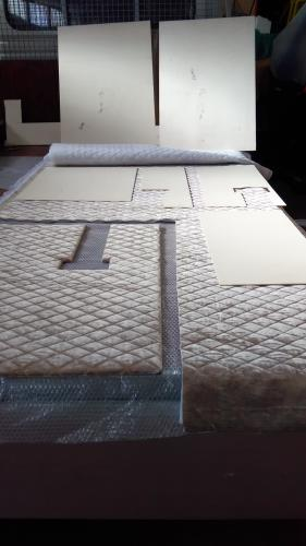

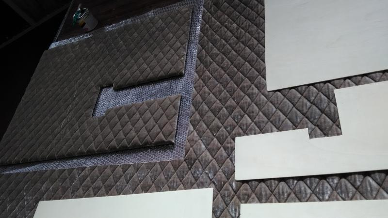

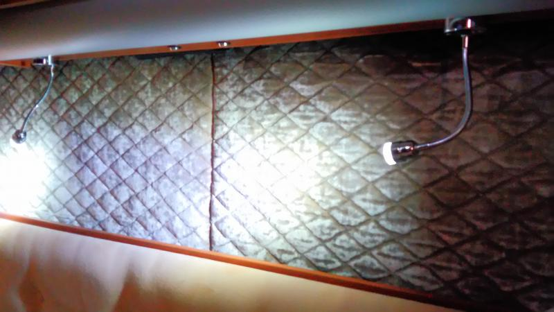

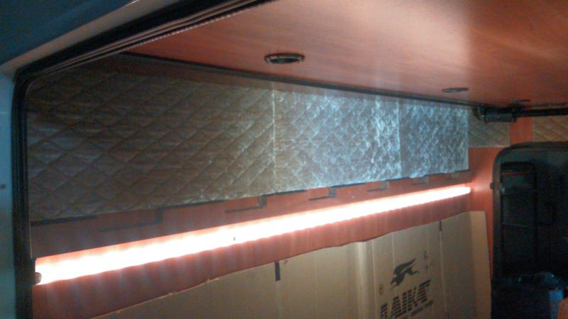

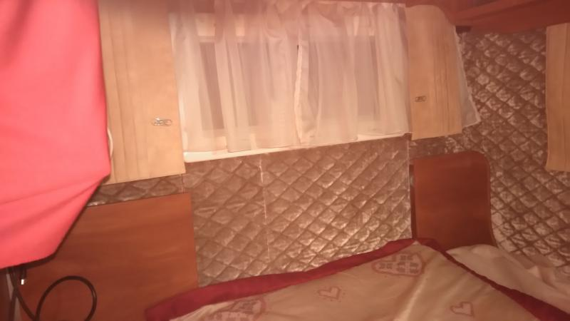

Non avevo quel tuo problema . ma quello delle pareti liscie fredde in inverno
e che trasmettevano rumore in sosta , ho quindi provveduto a creare dei pannelli
in compensato sottile rivestiti di apposito materiale fonoasorbente di uso musicale
per sale di registrazione .
Ecco le foto di tutti i pezzi dei pannelli costruiti a misura e solo posizionati ad incastro
senza nessun fissaggio meccanico.
Un risultato inasperato : MOLTO più CALDO e MENO RUMORE:
anche in garage
e una parete
Ovviamente se decidi in tal modo dovrai trattare la parete con un fissante che blocchi la polvere
oppure tagliare e strappare via tutto il tessuto deteriorato .
