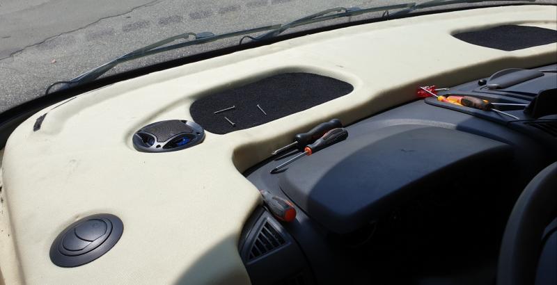

Inserito il 27/07/2019 alle: 11:27:46
20190727_112042.jpgFatto... Tessuto per cielo auto incollato con colla specifica per alte temperature. Qualche imperfezione ma sono abbastanza soddisfatto. Vediamo se tiene e non infastidisce la guida. Nel caso smonto tutto in 20 minuti.

Inserito il 02/09/2025 alle: 18:04:34
In risposta al messaggio di lorvi del 27/07/2019 alle 11:27:46
Bello ed interessante! Dove hai trovato il tessuto? Ho lo stesso problema sul mio 987f...
