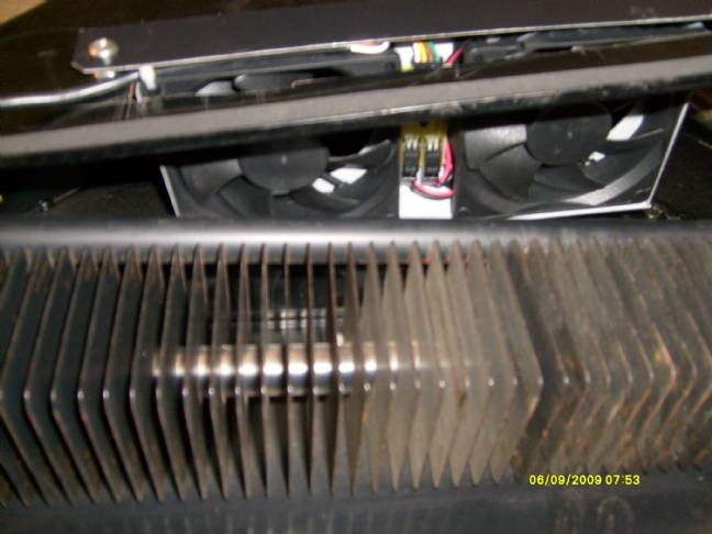

Mi collego con l'argomento frigo, in particolar modo al modello Electrolux RM 4401.Il mio che ha oramai 19 anni di onorato lavoro angel, soffre un pò nei periodi in cui troviamo temperature molto calde!!angry!!
vorrei sapere soprattutto da chi ha modelli come ecovip 2i cioè la parete dietro del frigo corrispondente con la doccia, se avete montato le famose ventoline in commercio o autocostruite , come vi ci trovate. C'è un significativo miglioramento? e poi come le avete montate? perchè in rete ho travato quasi nulla sul montaggio in queste configurazione come nei nostri  modelli!

Io ho un 3L del '99, ma il concetto non cambia, ti posto la foto del mio, io l'ho trovato così. La foto non è granché, ma perchè l'avevo fatta per un amico per fargli vedere il sensore, comunque si capisce lo stesso come sono montate le 2 ventole.
Nel camper precedente le avevo montate io e avevo preso il kit già pronto dal rivenditore di Magenta e avevo adattato una piastra e dei blocchi di polistirolo per convogliare l'aria il più possibile solo dalle alette del dissipatore in modo che "succhiassero" aria fresca dalla griglia inferiore e la espellessero dalla superiore senza - per quanto possibile - che l'aria andasse troppo in giro per il vano frigo.
Diciamo che sarebbe meglio metterle più a destra rispetto a dove sono adesso, lì il dissipatore è più caldo, ma visto che comunque anche così funziona in modo accettabile, mi risparmio la fatica.
Spero ti sia d'aiuto.

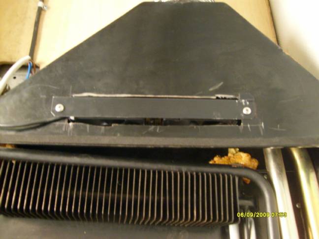

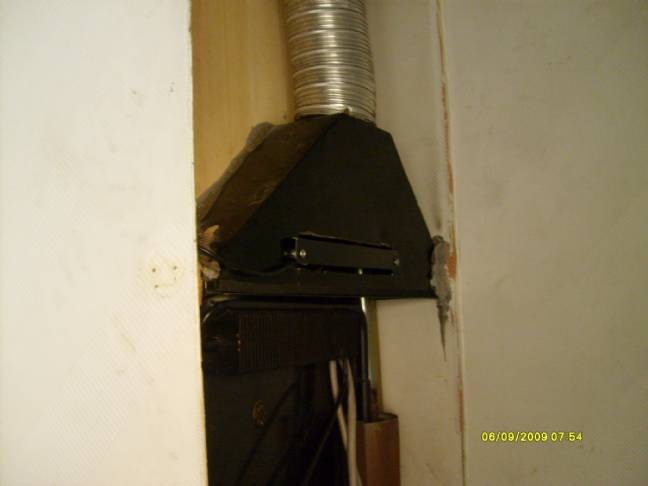

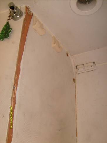

Mi collego con l'argomento frigo, in particolar modo al modello Electrolux RM 4401.Il mio che ha oramai 19 anni di onorato lavoro , soffre un pò nei periodi in cui troviamo temperature molto calde!!!! vorrei sapere soprattutto
da chi ha modelli come ecovip 2i cioè la parete dietro del frigo corrispondente con la doccia, se avete montato le famose ventoline in commercio o autocostruite , come vi ci trovate. C'è un significativo miglioramento? e poi come le avete montate? perchè in rete ho travato quasi nulla sul montaggio in queste configurazione come nei nostri  modelli! ciao
Dovrei aver postato il lavoro che feci,comunque ti metto alcune foto
per prima cosa devi togliere la parete del bagno dietro al frigo
Il resto lo capisci dalle foto

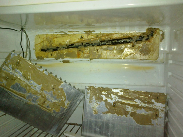

Allora non basta mettere le ventoline devi fare anche altre 2 cose..........."ma cosa pretende da un frigo di 21 anni? lo deve cambiare"questo mi disse il tecnico di un grande centro camper.Io sono tignoso e pensionato quindi tanto tempo da perdere.
Comincia a sostituire la pasta conduttrice dietro le piastre nel frigo
Poi se togli la parete alla uscita dx del dissipatore alettato trovi un T con un tubicino del 6 che scende in diagonale verso sx,bene quello deve essere gelato,se non lo è,devi picchiettare con una chiave (io usai una 17) su quel T che ti dicevo
Qui lo vedi è proprio sopra la data.Con il frigo acceso picchietti ogni 15 minuti finchè il tubicino non si fredda completamente.Dalla data capisci da quanto ho effettuato il lavoro e tengo il termostato sul 3 se scendo mi gela il frigo.Se esegui il lavoro dimmelo che ti do ancora altri consigli.Ciao spero di averti spiegato bene
