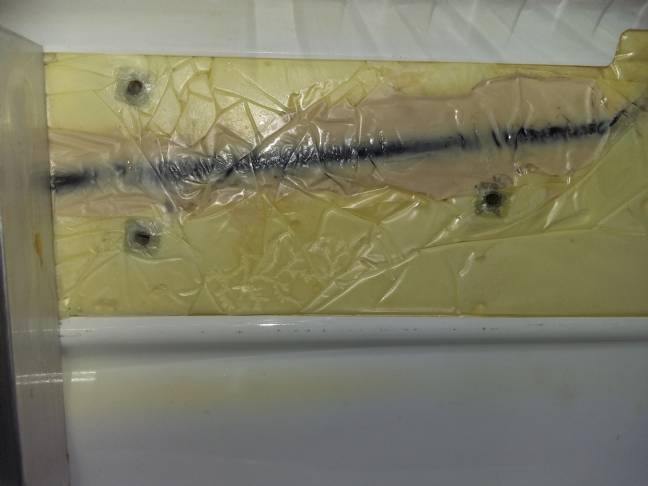

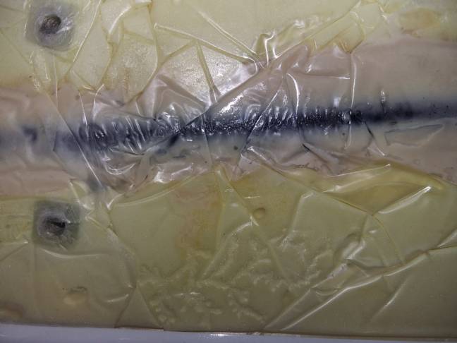

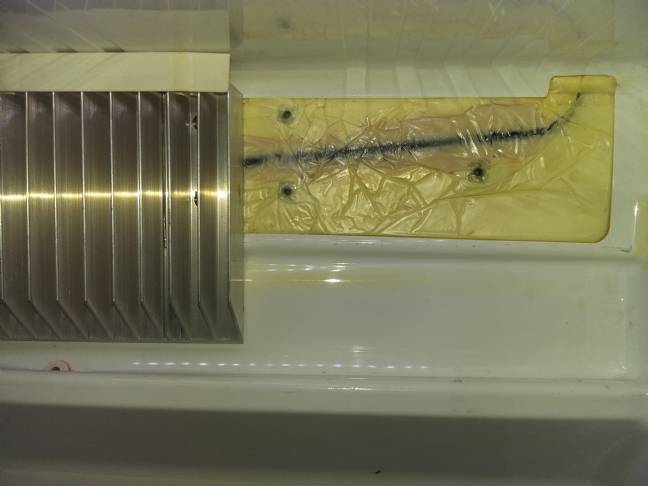

Ciao a tutti,
mi collego all'argomento dato che ho lo stesso frigo montato su Ecovip 200 del 97.
Vi posto le foto dell'interno del mio frigo per chiedere un vostro parere.
La pasta termoconduttrice già presente e coperta con pellicola trasparente è, al tatto, morbida, ma non è a contatto diretto con le alette del dissipatore.
Non sono pienamente soddisfatto della resa del mio frigo, anche se la differenza di temperatura tra interno del frigo ed esterno è di 20° (di mattino, quando il frigo è stato sempre chiuso), di sera la differenza scende a 18, ma penso sia normale visto che il frigo durante il giorno viene aperto/riempito.
Mi preoccupa più la cella freezer, la temperatura ha una differenza di 30° circa (interno frigo/esterno). Mi piacerebbe migliorare, se possibile, le prestazioni del frigo.
Considerando che i dati riportati sopra si riferiscono a misurazioni fatte in estate con alimentazione del frigo a 220 v, pensate che posso fare qual cosa in più per la resa? L'ho già smontato, capovolto e battuto lungo le serpentine ed ho messo una ventolina me smaltire un po' di calore. Che ne dite?
11/01/2007 37560
Inserito il 24/06/2017 alle: 11:52:53
buongiorno francy , per come la vedo direi che la pasta termica se non è in indurita senza ombra di dubbio è messa bene , la pellicola trasparente serve solo per non far appiccicare la piastra evaporante alla pasta e non crea alcun problema di conduzione , per quanto riguarda la resa del frigo tutto è vincolato dalla temperatura ambiente e se tale temperatura fosse stata pari o inferiore di 33 gradi direi che la resa frigorifira che hai specificato è un po scarsina
quando lo utilizzi con mamma enel controlla la tensione di alimentazione che non sia inferiore di 220V e quando lo utilizzi a gas controlla che la fiammella sul bruciatore sia alta dalla base alla punta circa 4-5 cm bella corposa e non fiacca nel senso che la fiammella oltre che vederla devi anche sentirla  , anche la corretta tenuta della guarnizione perimetrale sulla porta ha la sua fondamentale importanza , per cercare di migliorare la resa frigorifera evita di picchiettare sul condensatore , ok per la ventolina in aiuto al dissipamento calore , non fa miracoli ma aiuta parecchio
