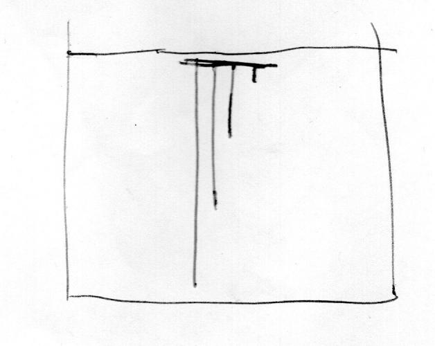

Ciao , sul mio Roller  Livingstone 2 del 2012 ho la classica centralina con 4 led per il livello dell acque chiare; siccome il sistema non mi soddisfa sto cercando di capire come migliorarlo; pensavo a una sonda a galleggiante tipo questa
https://www.clicson.com/indicat...
da abbinare o a un visualizzatore analogico oppure da ricollegare mediante un circuitino a relè alla centralina originale della cellula, che visualizza il livello mediante 4 led
Però non riesco a capire la logica attuale: ci sono le classiche 4 bacchette inox nel serbatoio, ma una solo  arriva fino al fondo, la seconda si ferma poco sotto la metà, difatti sotto quel livello la centralina segna serbatoio vuoto...
Mi aspetterei che la bacchetta intermedia scenda parallela a quella bassa fino a quasi in fondo al serbatoio
Come mai l'anno fermata a metà? avevo anche pensato che il circuito si richiuda attraverso la massa del veicolo ma non mi spiego come
Anche su altri Roller Team è fatta così?

È l'acqua che chiude il circuito, se passa corrente fra le sonde si accende il led corrispondente. Lo puoi provare cortocircuitando le barrette

Si quello l'avevo ben capito; quello che non capisco è che senso ha che nella metà inferiore ci sia una sola barretta, difatti in quella zona io vedo sempre serbatoio vuoto..... mi verrebbe da dire che le 2 sonde dovevano arrivare fin quasi al fondo, ma allora perchè sono state montate così??
