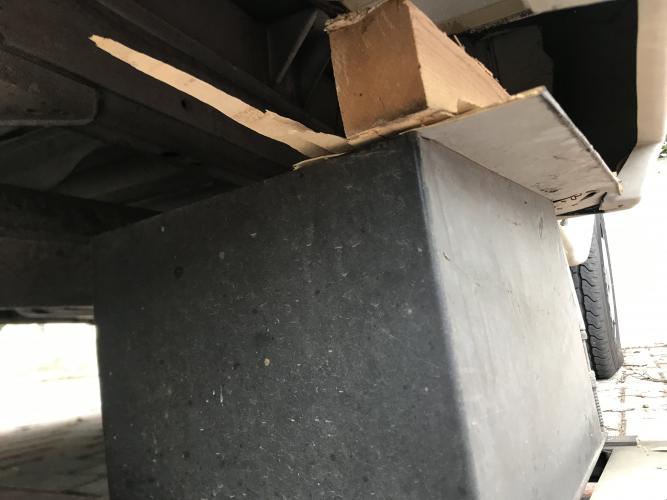

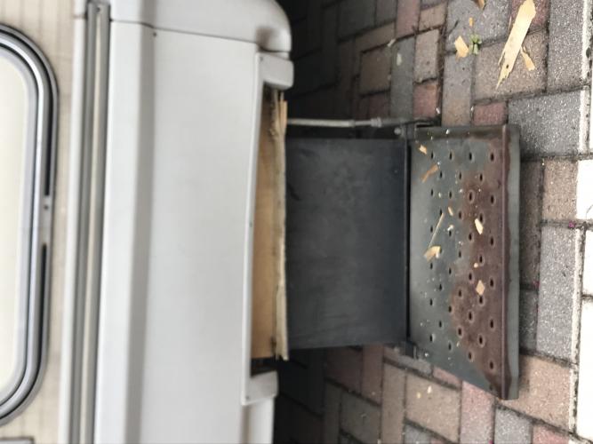

buongiorno, ieri dopo anni di onorato servizio il predellino del camper si e suicidato come da foto.
Avete idee di come sistemarlo? Piu che altro non vorrei avesse indebolito il pavimento sotto dove era montato.
Passerò comunque da un artigiano a farlo controllare, a conti fatti ne prenderò uno esterno.

A me sembra si sia rotto il pavimento, non lo scalino

Dalla foto si vede chiaramente che ha ceduto la parte di pavimento alla quale è ancorato il predellino, quindi la prima cosa è verificare se ci sono state infiltrazioni che hanno indebolito la struttura.  Quella parte va rifatta completamente in maniera più solida in modo che l'ancoraggio del predellino sia più robusto introducendo pure rinforzi aggiuntivi di piastre in metallo da ancorare al telaio in massello del pavimento, dopo di che si puo procedere con il rimontaggio del predellino. Se non si è pratici del lavoro fai da te è meglio rivolgersi ad un riparatore certo nel caso la spesa sarà più consistente. L'importante però che il lavoro sia fatto bene, quella è una parte col sali scendi molto sollecitata in oltre per l'incolumità delle persone ed evitare cadute rovinose è opportuno che il lavoro sia fatto a regola d'arte.

è proprio il pavimento che ha ceduto ma piu che altro il travetto in massello a taglio preciso in larghezza del porta scalino ,riuscire a guardare bene se esiste la possibilità di inserirne uno piu all'interno di dove era inserito e poi affiancarne uno uguale . lavoro semplice x un bravo fai da te ,ma meglio lasciar perdere se non si è sicuri e certi di fare un lavoro che oltre a rendere di nuovo funzionante il predellino anche un irrobustimento zona salita  con evidenti e ridicoli pianali dello spessore di pochi mm . sarebbe stato meglio  se il travetto fosse stato inserito su struttura piu robusta e piu lungo x trasferire il carico su una superficie maggiore .

Grazie! Era gia stato fatto a suo tempo un intervento a causa di una invasione di formiche. Desso appena rientro dalle ferie lo porto a vedere. Grazie!
