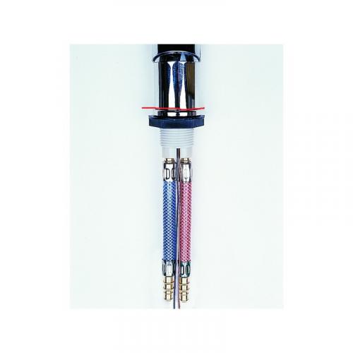

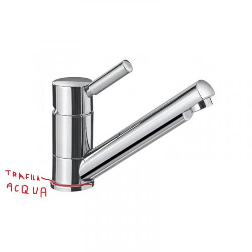

salve, nell'ultima uscita mi sono accorto che il rubinetto  Miscelatore Trend E del bagno trafila acqua dalla base , il rubinetto funziona con pompa a pressostato sul camper e alla base dove trafila acqua ha una guarnizione con snodo che  gli permette di girare a 360° molto probabile la guarnizione non faccia più tenuta , il problema è che da sotto per svitare la ghiera e sfilare il rubinetto vedo la ghiera molto in alto dal vano della casetta wc  ma  è praticamente impossibile arrivarci per svitarla  troppo in alto in un punto stretto che non ci si arriva con nessun tipo di chiave , chiedevo se qualcuno conosce questo modello di  rubinetto per capire come poter agire per la soluzione , guardando la struttura mi chiedevo se stringendo in qualche modo la base del rubinetto il punto dove perde tende pressandosi  sulla guarnizione possa poi fare tenuta migliore  sulla guarnizione  e sarebbe la soluzione più facile per non farlo perdere più ma temo che quel punto non si possa stringere in nessun modo  essendo tutto un pezzo  anche se credo che a quella guarnizione in qualche modo ci sia la possibilità di sostituirla altrimenti sarebbe da buttare il rubinetto , posto le immagini trovate sul web  del rubinetto con indicazioni di dove perde rubinetto-miscelatore.jpgrubinetto-miscelatore%20(1).jpg

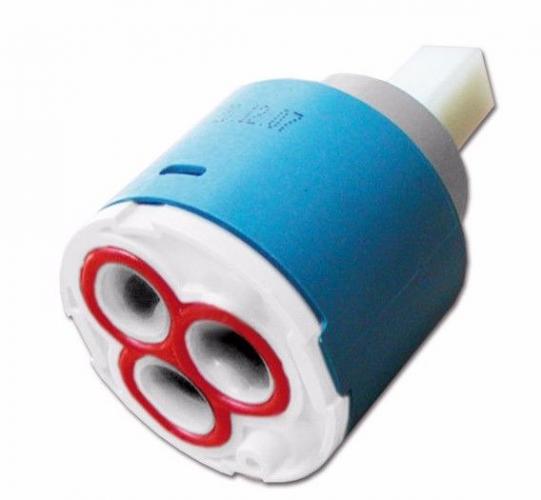

non è che potrebbe essere la cartuccia interna?

Ciao, prima di agire da sotto al rubinetto verifica se il problema si può risolvere da da sopra. Ovvero: svita e togli l'asta da cui manovri il miscelatore (l'impugnatura del rubinetto, intendo). Sotto troverai una vite (probabile una brugola) che ti permette di asportare la testa cromata superiore del rubinetto. Toglila e vedrai il grosso dado o ghiera che blocca la cartuccia del miscelatore. Nel mio, il problema della perdita proprio da dove hai indicato tu scaturiva proprio da li. La cartuccia perdeva dalla base ma anche l'articolazione del rubinetto (per ruotare il becco a dx e sx) non era serrata a sufficienza. Che fa tenuta nell'articolazione è un semplice OR... Buon lavoro e un saluto da Vittorio (MI).

Impossibile, per accedere a quell'o-ring che perde deve esserci modo di aprirlo da sopra, come ti hanno detto il blocco della testa dovrebbe trovarsi dentro la maniglia del rubinetto.
Sviti l'asta, trovi la vite all'interno della sede dell'asta e sblocchi la testa, poi sciti il tutto.
Se l'asta o i pezzi cromati non vengono via (a causa spesso del calcare) prova con un pezzo di gomma per aumentare il grip, dovresti svitare tutto a mano per evitare danni.

smonta il miscelatore e cambia la cartuccia a cui ha accennato konrad...e vedrai che risolvi con poco...

Devi svitare l'asta che tieni in mano per aprire e chiudere .  Usa una pinza con in mezzo uno straccio o della gomma per non rovinare la cromatura.  Come ti è già stato detto sotto trovi la brucola per smontarlo. Oppure potrebbe essere dietro l'indicatore del caldo /freddo (di solito è un tappino).

se sei certo che la perdita è sullo snodo girevole della bocca di erogazione il consiglio che posso darti è quello di sostituire tutto il mix perchè quell'oring di tenuta non lo troverai , se invece fosse la cartuccia che trafila e quel trafilo di acqua seguendo verso il basso tramite la bocca di erogazione da l'impressione che perda lo snodo allora basterebbe sostituire solo la cartuccia , quindi prima di intervenire accertati bene dove e cosa perde , per accertrartene togli il filtro neoperl sulla bocca di erogazione poi controlla bene

avevate ragione ho svitato con le mani la stanghetta della leva sul rubnetto poi dietro vi era una vite che togliendola è venuta via la testa e tutto il resto  ho  stretto la vite a ghiera che premeva sulla guarnizione ed ora non perde più ,molto probabile si era allentata per girarlo a destra e sinistra ...
grazie di cuore a tutti per le chiare spiegazioni , in vita mia ho smontato tanti rubinetti di casa e altro sul camper  ,ma questo rubinetto del camper mi aveva messo in crisi  non  comprendendo  come smontarlo ,della serie come perdersi  in un bicchiere di acqua laugh
