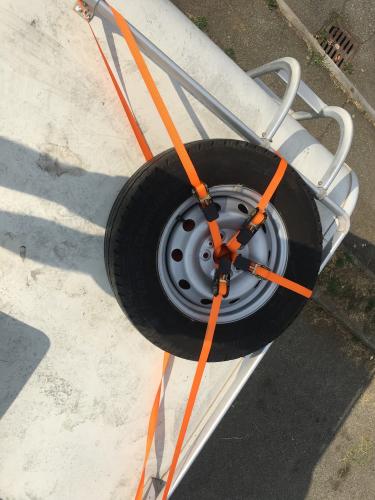

Ho una settimana prima di partire per decidere se lasciare così o tirarla giù.
Ho fatto un bel giro di prova tra tangenziale, rotonde, dossi, curve ecc. e non si è mosso niente.
I dubbi sono:
- il tetto regge tale peso?
- le sponde laterali tengono?
- la ruota si usura?
Io che sono ottimista di natura vedo la cosa positivamente:
- il peso della ruota è uniformemente distribuito sulla superfice dell'angolo del tetto, quindi una zona più rigida rispetto ad altri punti.
- il peso stesso della ruota evita particolari movimenti laterali di conseguenza le sponde vengono sollecitate poco.
- con il caldo la ruota si può "cuocere", ma potrei risolvere la cosa un telo bianco ben tirato...
Che ne pensate voi?

E' un'opinione che chiedi, ed un'opinione ricevi, non la certezza.
No, per me non va bene perchè:
1 - è un carico mobile fissato in una posizione non autorizzata (non c'è un portapacchi, non ci sono punti di forza dove fissare le cinghie, non c'è una sede apposita) Se cade per strada e danneggi qualcuno si trasforma in "volatili per diabetici" !
2 - é in alto ed alza il baricentro
3 - è in alto e per farla scendere comunque non sarà la cosa più facile del mondo
4 - resta sotto il sole, la pioggia, e quindi la gomma si rovina
5 - I punti dove tu hai fissato/passato le cinghie dubito siano rinforzati  (al di là di quanto già scritto al 1° punto dove mi pronuncio più che altro da un punto di vista di omologazione) Il rischio è di danneggiare il tetto. Considera che, facilmente, quei mancorrenti saranno fissati con qualche vite da legno nei listelli delle pareti/tetto
6 - Le cinghie trazionano lateralmente, questo vuol dire che quando superi un dosso, prendi una buca o comunque il posteriore beccheggia la ruota facilmente si solleva e "ricade" sul tetto ed alla lunga può danneggiarlo.
Basta, per il momento non mi viene in mente altro, ma "per me" queste ragioni sono sufficienti per non mettere la sopra la ruota di scorta.
Circa il coprirla con un telo... misura la temperatura del tetto (bianco) verso le 13.00 in questa stagione, poi facci sapere.
Comunque... anch'io sono ottimista di natura !laugh

Per me soluzione bocciata. Quelle cinghie si cuociono al sole. Gomma pericolosa. Spero di non trovarti per strada.

Francamente la sopra una ruota di scorta non la metterei , sotto pianale non c'è uno spazio disponibile per piazzarci il classico cestello porta ruota ? , oppure se hai disponibile un garage anche se perdi un po di spazio sarebbe la miglior soluzione

Non esiste, pensa se dovessi perderla in autostrada da quell'altezza...
Proprio non ci entra sotto al telaio? Sarebbero solo vantaggi.

Messa così, io non la metterei mai, se proprio si vuole mettere sul tetto, occorrerebbe una sua custodia, e una struttura apposita, un telaio metallico ben ancorato, con largo appoggio, ecc.....un po come i bauli, poi non saprei se legalmente si fosse in regola....magari prendere un apposito baule omologato, che la contiene.

La fortuna è cieca ma la sfiga ci vede benissimo, io non vorrei avere vicino un camper con una ruota in quella maniera, pensa se la perdi e trovi uno in moto….
Meglio dentro il gavone o nulla…

A parte gli eventuali danni al tetto, mi sembra non sia fissata in modo solido, se si allungano o cedono le cinghie sono guai.

Sarò ingenuo io, ma proprio mi sfugge il motivo per il quale sia necessario mettere una ruota sul tetto... Ci sarà senza dubbio, ma al momento non ci arrivo...

tra l'altro piazzarla la sopra non penso sia facile , idem anche per farla scendere magari con il tetto bagnato - innevato o ghiacciato , personalmente non viaggerei senza ruota di scorta ma piuttosto di viaggiare in quelle condizioni sicuramente la lascerei a casa e mi affiderei al classico kit ripara pneumatici

Io sono più ottimista di te e non porto la ruota di scorta cheeky
Ma dovessi trasportarla la caricherei in basso.

yes Sicuramente se non avessi già la ruota, (una Mic.XC ancora nuova) non andrei a comprarla.
 Messa in quel modo, sopra il tetto, le probabilità di fare danni al tetto o perderla, sono molto superiori a quelle che si tagli una gomma e serva la ruota,... per le forature basta un kit e un compressorino...e se scoppia bisogna porsi delle domande, su pressione, pesi,  età e tipo di gomma.

Quindi..."Fermate quell'uomo!" :D  Ieri sera usciamo con i bimbi e cosa ci passa affianco? Un Adria simile al mio con la ruota montata esattamente nello stesso posto.
E io: "Vedi?" Mia moglie:"Cacchio! Allora per una volta hai ragione..."
La più titubante per la questione era lei. Le ho detto: "vediamo cosa dicono nel forum".
Tutti i i miei dubbi sono stati confermati da voi. Appena torno a casa da lavoro tiro giù.
Purtroppo con due figli piccoli ogni cm^3 di gavone è prezioso. Cercherò soluzioni in basso o non la porto proprio e amen.
Grazie mille per il tempo dedicato! E' stato oro.

Si dai, tempo otto ore di lavoro, torno a casa e la levo, così se ti trovi per strada non mi insulti.

Allora, fino a ieri la ruota era nel gavone, ma occupa veramente troppo spazio, e tenendo presente che ho due bimbi piccoli, ogni cm è prezioso. Proverò a buttarmi sotto per capire se c'è la predisposizione o è occupata da altro.

I miei dubbi sono nati proprio dal momento che non esistono cose di questo tipo. Si, ci sono delle strutture tipo porta pacchi che si possono fissare al tetto e menzionano la possibilità di mettere una ruota di scorta, ma rispetto all'immensità di Internet sono veramente pochissime le soluzioni proposte sul tetto, motivo per cui ho pensato: "se nessuno lo fa, ci sarà un motivo".
Solo una persona si è comprato il porta ruota del RAV4 e l'ha modificato per il camper, ma è sempre una cosa "fai da te"

Quindi...Fermate quell'uomo! :D  Ieri sera usciamo con i bimbi e cosa ci passa affianco? Un Adria simile al mio con la ruota montata esattamente nello stesso posto.  E io: Vedi? Mia moglie:Cacchio! Allora per una volta
hai ragione... La più titubante per la questione era lei. Le ho detto: vediamo cosa dicono nel forum. Tutti i i miei dubbi sono stati confermati da voi. Appena torno a casa da lavoro tiro giù. Purtroppo con due figli piccoli ogni cm^3 di gavone è prezioso. Cercherò soluzioni in basso o non la porto proprio e amen. Grazie mille per il tempo dedicato! E' stato oro.
Quindi non troveremo Te, ma troveremo quell' altro laugh.
PS: Quando vedo certi bauloni sul tetto, ci sto lontano, mi preoccupano più della Tua ruota, smiley ...mi chiedo se sono fissati bene, per resistere alla pressione dell' aria. frown.

Grazie, tutti concordi all'idea di lasciarla giù.

Meglio "arrivare a fare", e tornare sui propri passi, che avere il cervello spento e non fare proprio niente.
Preferisco provare, pensare, capire, magari sbagliare, rifare, piuttosto che stare sul divano a grattarmi le orecchie.
Secondo me un camperista deve avere come qualità principale il fiuto nel cercare soluzioni, altrimenti alla prima difficoltà si va in un angolino a piangere... :D

Ni...nel senso che con un principio di leve banale, si tira su e giù senza nessun problema ad un quarto del suo peso. Ci metti probabilmente un quarto d'ora per "preparare" le corde, così come l'ho fatto io per tirarla su.
Secondo l'opinione di un mitico camperista (
https://www.youtube.com/c/STEPS...
) che gira il mondo, le soluzioni da usare pochissime volte o quasi mai, anche se sono un po' più scomode non devo spaventare, peggio è occupare spazio vitale per la comodità di qualcosa che forse non userai mai.
Comunque adesso vedrò...o trovo il suo posto ufficiale sotto o non la porto (anche se mi ruga un po')
