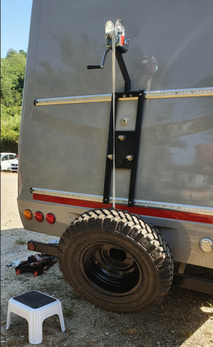

Almeno metterla così come Emme48
sul retro con ancoraggio perfetto
e cricco in giallo sopra per sollevarla

Almeno metterla così come Emme48 sul retro con ancoraggio perfetto e cricco in giallo sopra per sollevarla
Alla fine è venuto così, ricordiamo che è un monoscocca in vetroresina e che le barre portatutto hanno una controbarra interna formata da un profilato a L inox di buone dimensioni...
L'arganello sta in garage e viene montato stabilmente con un paio di viti di 10 solo quando serve.

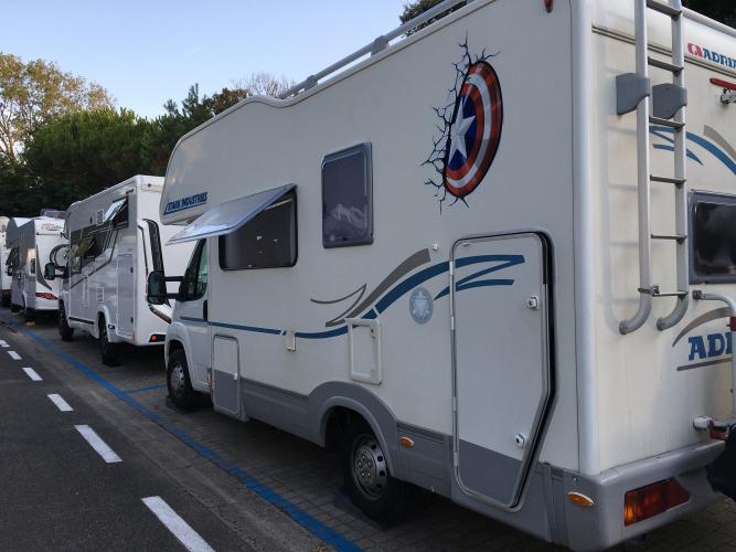

Quindi...Fermate quell'uomo! :D  Ieri sera usciamo con i bimbi e cosa ci passa affianco? Un Adria simile al mio con la ruota montata esattamente nello stesso posto.  E io: Vedi? Mia moglie:Cacchio! Allora per una volta
hai ragione... La più titubante per la questione era lei. Le ho detto: vediamo cosa dicono nel forum. Tutti i i miei dubbi sono stati confermati da voi. Appena torno a casa da lavoro tiro giù. Purtroppo con due figli piccoli ogni cm^3 di gavone è prezioso. Cercherò soluzioni in basso o non la porto proprio e amen. Grazie mille per il tempo dedicato! E' stato oro.

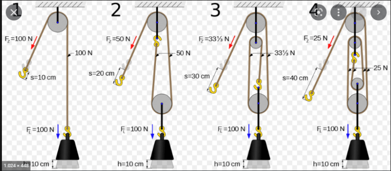

Credo di non aver mai visto in vita mia un camper uguale all'altro. Diverse esigenze, diverso budget, diverso stile, diverse competenze.
Io ho due figli piccoli, un cane, budget medio basso, competenze da tecnico metal meccanico.
Ho un autocaravan classico: Ducato passo lungo 2008, 6.59m., portabici, porta moto, gavone ecc..
In estate il gavone si chiude a fatica: giochi, ombrellone, sdraio, tavolo ecc. e al momento la ruota di scorta angry che ingombra tantissimo perché, sembra banale, ma...è rotonda!
Da li l'idea: il tetto è calpestabile, 40kg per gamba li tiene.
Per un banalissimo principio di leve (n.2 del disegno) è come tirare su e giù una confezione d'acqua, senza sporgersi.
Il dubbio non nasce per la soluzione in quanto tale. Con 4 corde a cricchetto certificate, in azienda trasportiamo nastri trasportatori di tutte le grandezze.
Il dubbio nasce dal fatto che i "mancorrenti" avvitati con viti senza contropiastra, su un pannello multistrato, possano reggere alle sollecitazioni continue della ruota. In più, per quanto l'angolo come i massetti delle case, può reggere più peso rispetto al centro, alla lunga ho paura che si possa "infossare".
Dato che non sono sicuro al 100%, cambierò soluzione, ma, per quanto fighissimo sia il sistema ad arganello, andrebbe a discapito del portabici e con due figli per me come minimo c'è l'impiccagione o l'abbandono in balia dei lupi! :D
