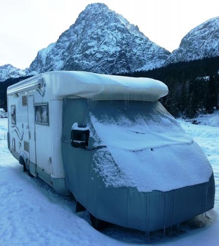

A me anni fa si era congelato ed era un bel problema sono andato al mare si è scongelato, bel modo di fare un ulteriore vacanza
Secondo me si sarebbe ghiacciato tutto, viste le stalattiti, non sarebbe stato un grosso problema, ma meglio viaggiare senza un blocco di ghiaccio dentro al serbatoio.
