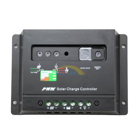

Inserito il 24/02/2021 alle: 17:34:38
Visto che l'utente ha risolto mi allaccio alla discussione per non aprirne un altra per farvi una domanda for a dummy come me...chiedo venia...ma se inserisco i puntali di un tester nei fori delle viti dove è collegato il pannello solare, è normale che leggo 12,5v in una giornata di gran bel sole come oggi? Staccando i cavi del pannello dal regolatore leggo 19v.
Modificato da BsW87 il 24/02/2021 alle 17:35:24
06/09/2019 6945
Inserito il 24/02/2021 alle: 20:22:36
In risposta al messaggio di BsW87 del 24/02/2021 alle 17:34:38
Puoi dire che regolatore hai?
Inoltre, hai provato a misurare anche la tensione ai morsetti (fori con le viti) dei cavi che vanno alla/e batteria/e?
Ciro.
BsW87
BsW87
13/12/2020 24
Inserito il 24/02/2021 alle: 21:43:36
In risposta al messaggio di Szopen del 24/02/2021 alle 20:22:36
Puoi dire che regolatore hai? Inoltre, hai provato a misurare anche la tensione ai morsetti (fori con le viti) dei cavi che vanno alla/e batteria/e? Ciro.
È un regolatore da pochi euro trovato sul camper usato. È un pwm solar charge controller 20a.
Sui cavi che vanno alla batteria ho 12,38.
Sono alla 4° uscita con questo camper e sto cercando di capire se ho un problema o no. Non ho possibilità di carica 220 e lascio il camper rimessato all'esterno in un luogo dove c'è sempre sole, se c'è. Avevo una batteria scarica dovuta alle ultima uscita. La batteria è nuova, solo che fino all'ultima uscita non tenevo sotto controllo i valori della batteria.
Comunque oggi è il 4° giorno di bel sole(abito in Toscana, a Prato) e Sto cercando di capire quanto tempo ci mette il mio pannello a ricaricare la batteria. Però siccome non sono ferrato in materia,.non so se è questione di tempo oppure di un malfunzionamento del regolatore di carica. 10 giorni fa la batteria era 11,2v ieri a 12,2v,oggi 12,4v.
06/09/2019 6945
Inserito il 25/02/2021 alle: 01:28:41
In risposta al messaggio di BsW87 del 24/02/2021 alle 21:43:36
È un regolatore da pochi euro trovato sul camper usato. È un pwm solar charge controller 20a. Sui cavi che vanno alla batteria ho 12,38. Sono alla 4° uscita con questo camper e sto cercando di capire se ho un problema
o no. Non ho possibilità di carica 220 e lascio il camper rimessato all'esterno in un luogo dove c'è sempre sole, se c'è. Avevo una batteria scarica dovuta alle ultima uscita. La batteria è nuova, solo che fino all'ultima uscita non tenevo sotto controllo i valori della batteria. Comunque oggi è il 4° giorno di bel sole(abito in Toscana, a Prato) e Sto cercando di capire quanto tempo ci mette il mio pannello a ricaricare la batteria. Però siccome non sono ferrato in materia,.non so se è questione di tempo oppure di un malfunzionamento del regolatore di carica. 10 giorni fa la batteria era 11,2v ieri a 12,2v,oggi 12,4v.
Quel regolatore dovrebbe/potrebbe essere un Epever vecchiotto da 10A.
E' possibile che non sia più performante come in origine, la tensione in arrivo dai pannelli, 19V è buona.
Se le batterie vanno pian piano aumentando è segno che non arriva loro una sufficiente carica.
Se ti è possibile, io lo cambierei, quanti pannelli hai e qual'è la loro potenza?
Prova anche a controllare la tensione della batteria servizi a motore in moto, per verificare la ricarica tramite l'alternatore in viaggio, presumo sia buona e che proprio grazie a quest'ultimo si sia un pò caricata.
Ciro.

Inserito il 25/02/2021 alle: 20:14:46
Vorrei acquistare un nuovo regolatore, però senza spendere troppo ma evitando i super economici, visto che tutt'ora non so se il problema sia dovuto al regolare stesso.
Che ne pensate di qu sto regolatore?
https://www.puntoenergiashop.it...
Modificato da BsW87 il 25/02/2021 alle 20:17:38
06/09/2019 6945
Inserito il 25/02/2021 alle: 22:12:23
In risposta al messaggio di BsW87 del 25/02/2021 alle 20:14:46
Vorrei acquistare un nuovo regolatore, però senza spendere troppo ma evitando i super economici, visto che tutt'ora non so se il problema sia dovuto al regolare stesso. Che ne pensate di qu sto regolatore?
E' sempre un regolatore PWM, sicuramente migliore di quello che hai il quale, penso sia funzionante nei suoi limiti però.
Credo a te serva qualcosa per migliorare l'efficienza cavandone qualcosa anche se c'è poco sole.
Non so quanti pannelli hai ne quale sia la loro potenza, valuterei sempre senza spendere un'esagerazione
un regolatore MPPT come quello descritto all'inizio in questo 3d,
cioè questo
Ti costerebbe quasi il doppio ma ti permetterebbe eventualmente di espandere l'impianto fino a 250 Watt,
cosa fattibile anche con quello da te segnalato la differenza sarebbe la carica di una decina di ampere in più
proprio per l'utilizzo dello MPPT il quale trasforma in ampere la tensione in eccesso dai pannelli mentre il PWM la "scarta".
Ciro.
