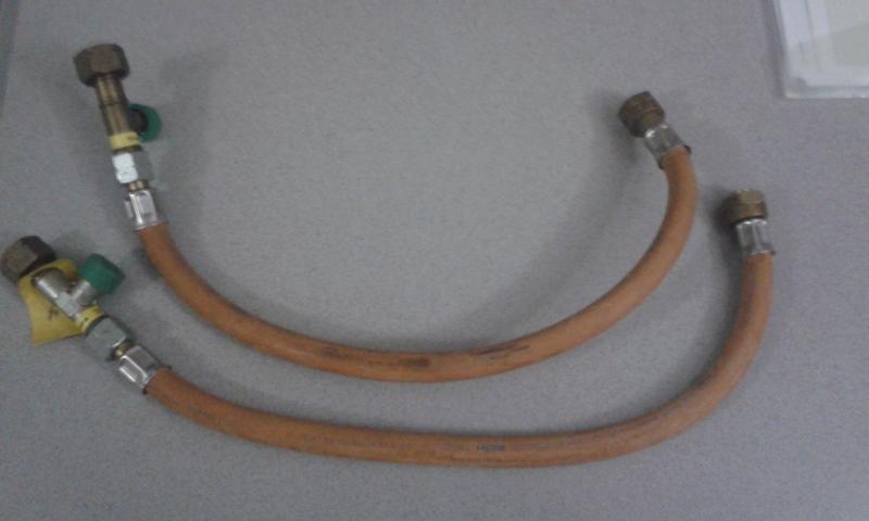

Salve , i tubi alta pressione con valvola sicurezza allacciati da bombole al  duocontrol truma hanno scadenza 10 anni dalla data stampigliata sul tubo?
nel mio caso uno ha data 08/2013   e l'altro data 05/2014  quindi presumo siano ancora validi ...
ovviamente sono diventati duri stando sempre all'esterno al caldo freddo ,poi ho notato che essendo il vano bombole stretto e sacrificato  i tubi  quando montati per allacciarli alle bombole fanno delle pieghe a 90 ° ma credo sia fisiologico in questi vano bombole dei camper, poi  presentano dei  piccoli graffi (scalfitture meno di 1 mm  ) sulla guaina esterna dovuti al metti togli le bombole e non saprei se sia il caso di sostituirli per maggiore sicurezza ,ma questo tipo di tubo gas alta pressione ha all'interno una camicia di acciaio o rimane tutto in gomma? 20191203_172622.jpg
che dite ,vado tranquillo sino alla scadenza o meglio sostituirli?

Se la data è ancora valida (dopo il 12/2009) e non presentano evidenti screpolature diffuse e marcate, non mi preoccuperei.
Il tubo non ha trama metallica (che penso sia anche vietete nei tubi del gas) ma nello spessore ha una trama tessile molto robusta, e dal lato interno un altro strato di gomma che è quello piu importante.
Ne ho tagliato uno (scaduto) proprio per vedere come è fatto....robustissimo.

yes ottimo ,tiro avanti sino alla scadenza naturale del  2023    yes

confermo scadenza decennale dalla data stampigliata , come ti ha ben specificato Tommaso quel tubo è in due strati + rinforzo retinato sintetico , dopo quache anno oltre che tendere a indurire giocoforza prendendo una loro forma e sul primo strato esterno arancione in alcuni punti si formano leggerissime superficiali screpolature  ma è normale e non preoccuparti , quello che devi controllare bene e che non siano screpolature anomale ed in particolare immediatamente prima della parte grimpata che è la parte più sollecitata di tutto il tubo
forma e sul primo strato esterno arancione in alcuni punti si formano leggerissime superficiali screpolature  ma è normale e non preoccuparti , quello che devi controllare bene e che non siano screpolature anomale ed in particolare immediatamente prima della parte grimpata che è la parte più sollecitata di tutto il tubo  mario
yes tante grazie ... ora mi sento più tranquillo  e con 80 euro in più nelle tasche !  perchè mi ero quasi convinto a sostituirli .

Alla scadenza del tubo io farei così (e chiedo a Mario un parere):
Faccio sostituire solo le gomme da una officina/laboratorio attrezzata per lavorare tubazioni alta pressione e crimpare le connessioni.
Quindi recupererei componenti che forse sono la parte più costosa sopratutto se acquistati da Truma.
Saluti Massimo

Alla scadenza del tubo io farei così (e chiedo a Mario un parere): Faccio sostituire solo le gomme da una officina/laboratorio attrezzata per lavorare tubazioni alta pressione e crimpare le connessioni. Quindi recupererei componenti che forse sono la parte più costosa sopratutto se acquistati da Truma.
francamente non so darti una precisa risposta , è una manovra che non farei ne consiglierei a meno che il nuovo tubo e crimpature metalliche riportino corretta stampigliatura delle normative di riferimento e tutto il resto ma poi quei flessibili non farebbero più parte del brevetto ne sistema completo di Truma per quel dispositivo e questo solo Truma potrebbe dare conferma ma temo sia un NO o forse un NI , tuttavia l'idea regge ma non saprei fino a che punto sia fattibile , bisogna anche considerare che oltre i flessibili scaduti sarebbe scaduto anche il dispositivo quindi da sostituire anche quello

Il tubo nuovo costa 40 euro, quanto vuole un officina specializzata per sostituire il tubo e le due crimpature? Probabilmente 15 euro a tubo? Vado così a sentimento, ma nel caso vale la pena?
Tubo con identiche caratteristiche e resistente al gas, si trova così facilmente? E che ovviamente abbia stampata una data di fabbricazione, ma penso che quella la abbia ogni tubo.
Nel precedente camper uno dei due tubi era completamente screpolato e quindi mi inforrmai presso che fa i tubi per oleopneumatica, con le apposite crimpature, avevano tubi che tengono pressioni elevatissime e resistenti a olio e materie aggressive, ma mi dissero che non erano certificati per il gas e quindi se volevo me lo facevano, ma a mio rischio e pericolo.

non saresti comunque in regola perchà la data di fabbricazione è stampigliata anche sulle valvole di sicurezza in metallo (quelle con il pulsante verde)  ,quindi vanno acquistate anche quelle nuove dopo i canonici 10 anni ..

Per la qualità del lavoro non avrei avuto dubbi in quanto si tratta di officina tipo quella descritta da Tommaso ma con anche certificazione per i gas.
Il tubo gas sarebbe giustamente marchiato come richiesto, ma se come mi fate notare anche la valvola di sicurezza  è datata ed "in scadenza" non se ne puo fare nulla.
Per i costi siamo intorno ai 15 € cadauno ma per lunghezza tubo da 70 cm, per cui sarebbero stati per 2 pezzi 30 € conto i 100 €
Vabbè quando sarà sostituirò tutto.

Massimo per la scadenza del dispositivo mi riferivo al duocontrol , la valvola di blocco gas sul flessibile non saprei se anche quella ha una sua scadenza ma non credo , purtroppo quel flessibile con valvola di blocco fa parte del sistema completo e per poter viaggiare con gas aperto ci vuole quello , possiamo dire che si tratta del classico monopolio di mamma trauma nel senso che non è possibile utilizzare un altro flessibile con valvola di blocco al di fuori di quel fottuto monopolio , dai diciamola fino in fondo perchè quei 40 euro per un banale flessibile + altrettanta banale valvola di blocco meccanica sono al limite di un  ladrocinio ma quello è quel che passa il convento ,
parte del sistema completo e per poter viaggiare con gas aperto ci vuole quello , possiamo dire che si tratta del classico monopolio di mamma trauma nel senso che non è possibile utilizzare un altro flessibile con valvola di blocco al di fuori di quel fottuto monopolio , dai diciamola fino in fondo perchè quei 40 euro per un banale flessibile + altrettanta banale valvola di blocco meccanica sono al limite di un  ladrocinio ma quello è quel che passa il convento , Mario
