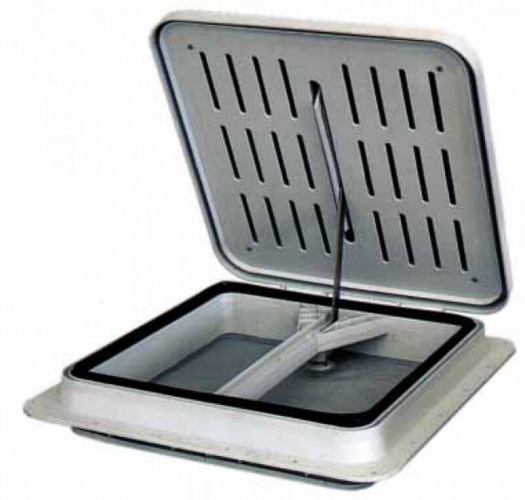

Lo "scaldasonno" potrebbe risolvere e farvi trovare letto caldo
ma le batterie arriverebbero forse meno cariche , da valutare .
Ma prima di pensare ad altre cose per riscaldare
avete considerato di chiudere con le "Guarnizioni"
originali qualsiasi botola o apertura sul soffitto ,
che normalmente sprovvista di guarnizioni lascia
"sfuggire" in viaggio tutta l'aria calda che il motore
o lo scambiatore producono.
Così si viaggia al caldo e si arriva con l'ambiente
ancora confortevole .
Pensate che sarebbe come in macchina viaggiare in inverno con
tutti i finestrini aperti di DUE centimetri e pretendere di avere
caldo e stare bene nonostante gli spifferi.
Da 30 anni monto tute le guarnizioni che sono disponibili e
anche sugli oblò Fiamma chiudo tutte le fessure,smontandoli
ed interponendo fra i due elementi un foglio isolante. (come ultima foto  sotto)
OVVIAMENTE all'arrivo vanno aperte alcune botole di qualche
centimetro per la circolazione durante il riscaldamento notturno
o quando si vive in cellula.
immagine(5157).pngquesto ha la guarnizione montata
La guarnizione trattiene il caldo ed evita le vibrazioni e gli spifferi/rumori  in viaggio.
Il Fiamma ha si la guarnizione esterna ma le fessure comunicano con l'esterno
e il caldo sfugge lo stesso. Da smontare con le 4 viti e chiudere isolando fra i due
elementi e poi rimontare.

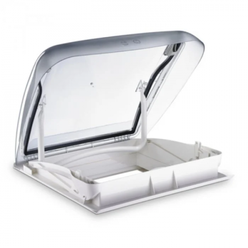

Ciao Franco,
approfitto per chiederti se conosci il tipo di guarnizione da montare sugli skyroof sopra la cabina guida, purtroppo non so che marca sia. Si apre circa 10 cm con la classica manovella ed ha 2 braccetti sx e dx .Ho un Arca P699 del 2021 su Ducato…magari riesci ad aiutarmi a trovarla
Grazie!
Ciao Marco
24/01/2008 10512
Inserito il 04/10/2022 alle: 18:59:33
In risposta al messaggio di switchy del 04/10/2022 alle 16:28:20
Ciao Franco, approfitto per chiederti se conosci il tipo di guarnizione da montare sugli skyroof sopra la cabina guida, purtroppo non so che marca sia. Si apre circa 10 cm con la classica manovella ed ha 2 braccetti sx e dx .Ho un Arca P699 del 2021 su Ducato…magari riesci ad aiutarmi a trovarla Grazie! Ciao Marco
Penso che gli skyroof abbiano la guarnizione completa
sempre montata di fabbrica, Se non la avessero entrerebbe
aria ed acqua essendo molto inclinati.
Un ricambio sarà ordinabile da CampersportMagenta o altri conce.
switchy
switchy
17/11/2011 557
Inserito il 04/10/2022 alle: 19:15:16
In risposta al messaggio di franco49tn del 04/10/2022 alle 18:59:33
Penso che gli skyroof abbiano la guarnizione completa sempre montata di fabbrica, Se non la avessero entrerebbe aria ed acqua essendo molto inclinati. Un ricambio sarà ordinabile da CampersportMagenta o altri conce.
In effetti devo verificare, acqua non ne entra assolutamente, peró se chiudo tutto l’oscurante in marcia si accartoccia e sento turbolenze.
Sicuramente se c’è la guarnizione non è montata sul vetro visto che è liscio e con nessuna sede come gli Heki che hai postato.
Grazie comunque!

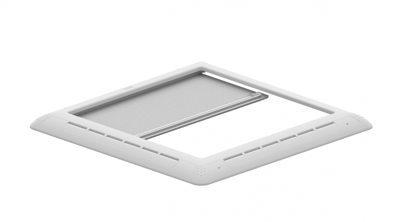

per chi è interessato all'isolamento della cellula tramite la sigillatura degli oblò, segnalo questo comodissimo accessorio della Fiamma.
Io l'ho installato da tanti anni e mi trovo benissimo. Permettono COMUNQUE un INDISPENSABILE minimo di ventilazione, isolando molto bene la cellula. E' perfetto sia per l'inverno, ma anche in estate qualora si avesse il clima montato.
