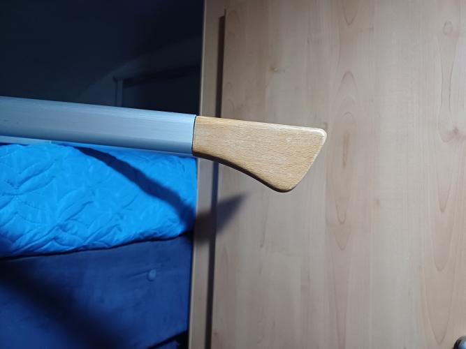

Io ho allungato da sotto i piedi, per migliorare appoggio e inclinazione.
Ma è un po che penso di farne una in legno migliore, maggior inclinazione, stabilità e sopratutto gradini più comodi, per il piede.
Il problema è che poi diventa più pesante e ingombrante.

Io ho allungato da sotto i piedi, per migliorare appoggio e inclinazione. Ma è un po che penso di farne una in legno migliore, maggior inclinazione, stabilità e sopratutto gradini più comodi, per il piede. Il problema è che poi diventa più pesante e ingombrante.

Interessante come modifica. Ma cosi' mi sembra facile a spezzarsi nei punti in cui e' incastata nella scaletta. Hai usato un legno duro, immagino?
Lavorare il legno era il mio mestiere, quello è faggio, ed entra con precisione 10 cm nel alluminio, per quel che deve fare è indistruttibile laugh.
Stavo pensando di allungare quelle gambe e fare degli scalini di legno da avvitare su quelli di alluminio.
Oppure adattare una scala da Brico, in alluminio, in offerta costano poco e sono nettamente migliori di quelle dei camper.

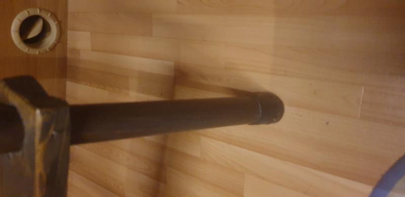

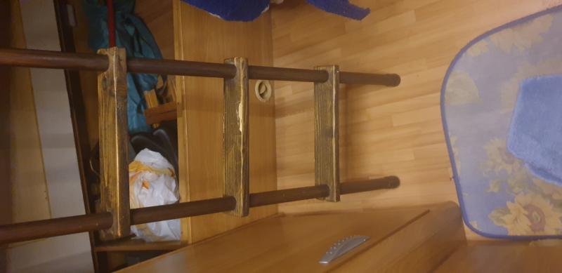

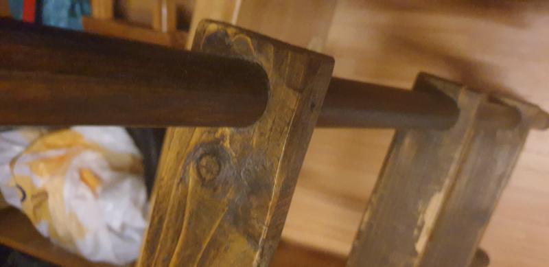

Come da fotografie. Quattro Scalini in abete, larghi 12 cm e lunghi 35 spessore 2,5 cm con  fori diametro 30 inclinati. Occorre inclinare il piano di appoggio del trapano a colonna ed usare sega a tazza.  Nei fori , ho inserito due aste di recupero da un bastone tende diametro trenta.  Spine in legno e vinavil per bloccare i gradini, gommini presi da una vecchia  rete letto. Due ganci fasciati in gomma  per appigliarsi al letto castello..una verniciata
 Funziona bene da quindici anni.. spesa totale zero ...tempo realizzazione, due sere dopo cena.
