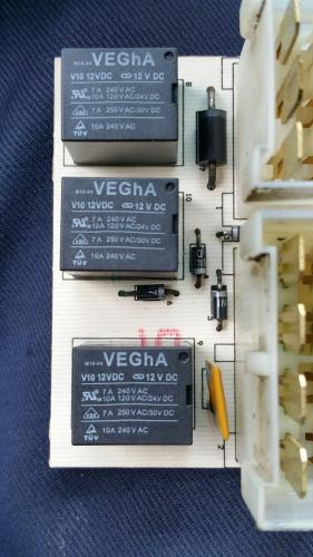

lo ho appena sistemato , Project 2000 , dopo varie prove ho dedotto che il problema stava nella centralina , lo scalino non rientrava più , sostituita 155,00 euro di barattolo e funziona nuovamente , avevo aperta la vecchia ma non vedi bruciature , senti solo odore di bruciato , sarà sicuramente partito un relè , ce ne sono tre identici , oggi li compero vedo di sostituirli , a detta del rivenditore queste centraline durano 4/5 anni

Nel 99% dei casi il problema è quel funghetto arancio che si vede in foto..è una sorta di termico che ,se lo scalino è a posto meccanicamente e i fine corsa lavorano bene blocca il movimento..è un particolare che sovente va fuori uso..lo si sostituisce dissaldando i contatti sulla scheda per poi metterci due cavi con un porta fusibile da 5A
