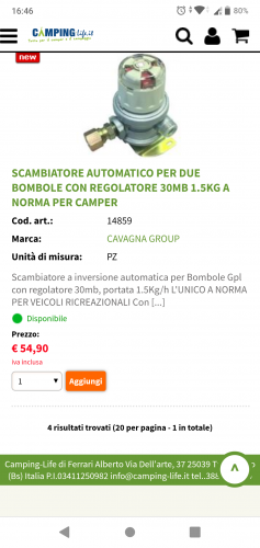

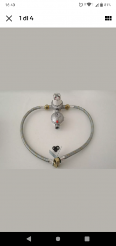

Buonasera, desidero un consiglio per l'acquisto di uno scambiatore automatico per due Bombole per evitare di rimanere a secco durante le uscite o nel pieno della notte che però non sia il il sofisticato e costoso Truma Duo Control CS. Allego immagini  e Vi chiedo se lo consigliate, se fa lo stesso lavoro di commutare dalla bombola vuota a quella piena e se lo si può vedere per la sostituzione e se si può usare così anche il frigo in viaggio senza ogni volta passarlo a 12V e anche il riscaldamento eventualmente. Grazie in anticipoScreenshot_20200328-164056.pngScreenshot_20200328-164658.png

frigo in viaggio SOLO 12v, la stufa SOLO ESCLUSIVAMENTE la combi può funzionare a gas durante la marcia, ma il regolatore /scambiatore e  itubi devono avere il blocco di sicurezza in caso di urto. quello della foto va bene solo come scambiatore automatico, ma in viaggio RIGOROSAMENTE con bombole chiuse

Comincio dalla fine il frigo acceso a gas in viaggio non è molto sicuro qualche turbolenza potrebbe spostare la fiamma e appicare il fuoco.
I tubi non hanno le valvole di sicurezza in caso di urto/rottura e sono in alta pressione il riduttore è quello che si vede sotto allo scambiatore da li in poi si ha la bassa pressione 30mbar Quindi in viaggio non solo frigo spento a gas ma pure bombole chiuse.
Ovviamente li lo scambiatore funziona con alta pressione.Da fermo in sosta puoi usarlo .

Grazie ho capito, ma importante che almeno vada bene questo prodotto per scambiare automaticamente le due bombole, è quello che più mi interessava. Grazie

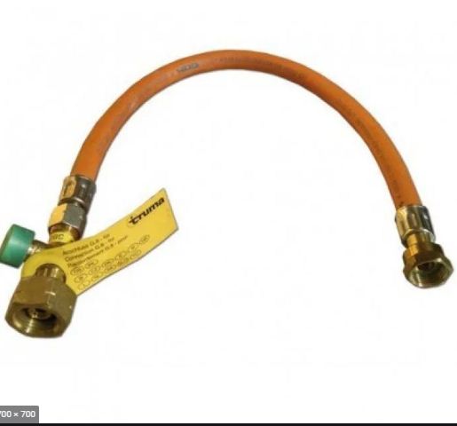

si, solo per quello va bene, ma mancano comunque le valvole di blocco sui tubi, questa per intendeci

Quindi devo acquistare anche queste? Ma a cosa servono? Quindi non sarebbe completo l'impianto così? Andrebbero messe tra la fine dei due tubi e le bombole? Così...

Si a tutte e tre le domande.
Servono, in caso di rottura del tubo, che ti ricordo è in ALTA pressione, blocca la enorme quantità di gas che potrebbe uscire. E probabilmente quei tubi che hai postato non andrebbero bene per via del filetto

Compra solo lo scambiatore e lo installi prima del regolatore di pressione. Poi acquisti 2 tubi da 45 cm arancioni per l'alta pressione e li avviti alle rispettive uscite dello scambiatore e alle bombole.
Comunque il frigo in viaggio NON si può usare a gas, ma almeno con questo sistema eviti di dover chiudere le bombole ogni volta che ti muovi.

ti ha già spiegato tutto Silvio , aggiungo solo che con quella accoppiata che hai postato o altre tipologia di accoppiata che non sia certificata e omologata per viaggiare con una sola bombola di gas aperta al servizio della sola stufa combi e niente altro sono utilizzabili solo da fermi in sosta
il kit valvole di blocco Truma con flessibili sono compatibili solo con dispositivi Truma o GOK , personalmente ti consiglio di spendere qualcosa in più installando il sistema duocontrol completo di ki tubi con valvola di blocco , anche se spenderai più del doppio non sbagliarei , ancora meglio se vai di bassa pressione con scambiatore manuale , meno comodo ma più affidabile e altrettanto sicuro spendendo molto meno della metà

Grazie a tutti, ho capito forse questa soluzione economica non è una buona idea, inoltre ho pensato anche che in caso di basse temperature potrebbe essere motivo di bloccaggio dell'erogazione del gas alla stufa.
