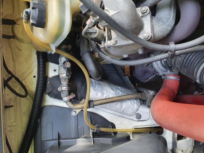

Ciao a tutti, il mio Icaro S8 ha uno scambiatore di calore che porta il calore del motore in cellula. Da dentro non trovo rubinetti per chiudere però aprendo il motore (Iveco 35s13) ho notato un rubinetto che allego qui. Può esere quello?
il problema è che la famiglia sente arrivare aria calda in viaggio che in estate non è proprio il massimo! :)

Quel coso dovrebbe funzionare solo col riscaldamento della cabina, immagino sia chiuso, vedi che non ci sia qualche altro congegno in cabina, da chiudere.

Segui quell tubo e vedrai dove và , certo che non pare originale Iveco . Se và al scambiatore lo chiudi .

sembra quello, prova a chiuderlo e vedi cosa succede

Probabilmente l'installazione è stata fatta non in fabbrica
e non con le solite regole che prevederebbero una elettrovalvola
di comando - ralativo impianto - interruttore ecc.
Per risparmiare hanno fatto tutto manuale .

Ho seguito i tubi e finiscono lì in effetti. L’ho chiuso! Grazie!
