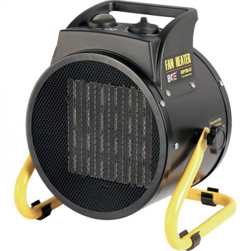

Scaldare sotto con piccolo termoventilatore ?
https://www.google.com/search?s...
Senza FONDERE nessun componente !

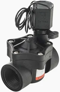

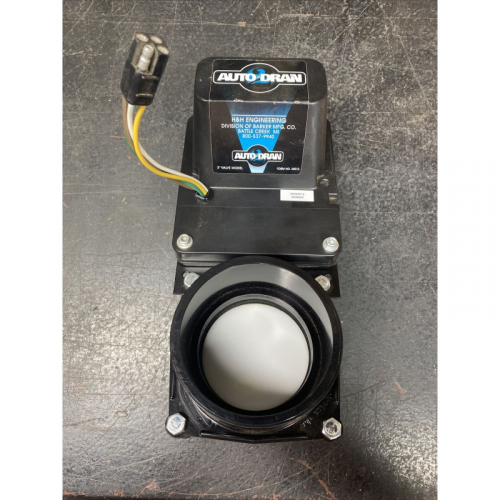

Approfitto delle foto inserite per una domanda, quale di queste è più consigliabile montare ?
O se ne esistono altre o se sarebbe meglio montare una pompa per acque reflue per velocizzare l'operazione di scarico ?
Ho già predisposto un foro da 1 pollice, momentaneamente chiuso con un tappo a vite, e montato una telecamera che inquadra esattamente dove cadrà l'acqua di scarico quindi mi piacerebbe completare il progetto.
Grazie per le indicazioni che vorrete darmi Giò

Io ne monterei una a sfera, con comando separato per apertura e chiusura, manovrabile a mano in caso di necessità.
Quella celeste nella foto postata da Franco.
