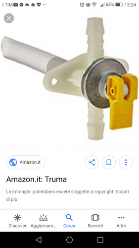

Ti allego una foto della valvola di scarico che perde. Screenshot_20190325-132411.png

11/01/2007 37550
Inserito il 25/03/2019 alle: 14:20:25
ok perfetto , scusami pensavo fosse una combi  , ora si capisce che tratta di un boiler indipendente e la leva gialla di scarico per chiuderla va giustamente abbassata
visto che quella valvola costa rrelativamente poco ti consiglierei di sostituirla ma prima di sostituirla mentre abbassi la leva prova a girarla su sè stessa ,  quando abbassi la leva controlla che si abbassi anche il perno , eventualmente aiutalo spingendolo a mano e girando la leva su sè stessa
