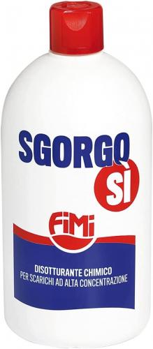

Quale tipologia di disgorgante hai utilizzato ? , se lo scarico non fosse completamente otturato potresti provare con quello sotto raffigurato o simile ma fai attenzione perchè sono a base solforica quindi usalo con molta molta precauzione e cognizione , segui attentamente le istruzioni d'uso
https://www.amazon.it/Disgorgan...
Modificato da ecostar il 16/02/2023 alle 11:57:58

Spero Tu non abbia usato un disgorgante in polvere, o a scaglie tipo soda caustica, quelli se ne butti troppo, formano un tappo come fosse cemento, come col sale che senza acqua a sufficienza non si scioglie.
