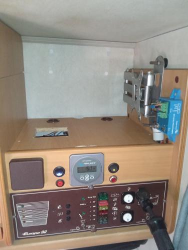

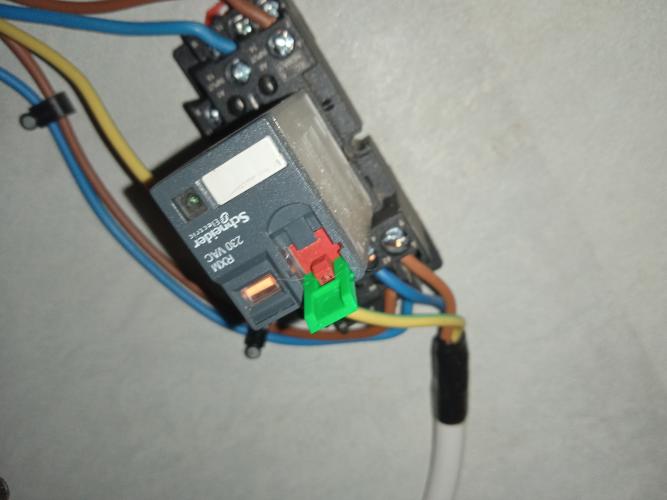

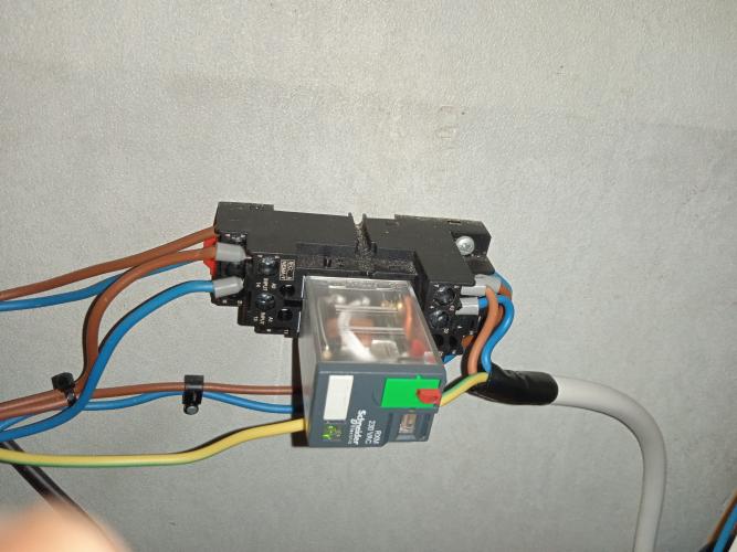

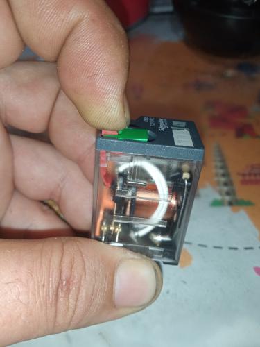

Buongiorno, qualcuno mi può suggerire una scatola di protezione per moduli DIN  la più piccola possibile? Su Amazon etc..
è per il relè deviatore 230v.
È già coperto dentro il vano pannello di controllo/alimentatore, ma vorrei coprire le viti dei cavi con una scatoletta din apposita.
Quelle per magnetotermici sono troppo grandi..

ma vorrei coprire le viti dei cavi con una scatoletta din apposita. Quelle per magnetotermici sono troppo grandi.. In un mondo dove il male è di casa e ha vinto sempre, Dove regna il capitale, oggi più spietatamente, Riusciranno questo brocco e questo inutile scudiero Al Potere dare scacco e salvare il mondo intero?
? Nessuno è pratico di materiale elettrico e sa un link?
Vengono a trovarci dall' Italia e sto approfittando per fare spesa on-line che qua è quasi impossibile sad
I negozi per elettricisti sono fornitissimi qui ma le scatole sono tutte voluminose. Il minimo che trovo è così

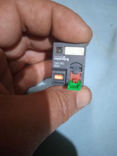

IMG_20221028_200306(1).jpgIMG_20221024_220343(1).jpgma il.rele pur essendo standard DIN è più piccolo di un magnetotermico..
SI vendono gli alloggi per il relè che sono con sistema di aggancio binario DIN. Ma a me interesserebbe isolare i morsetti dell' alloggio

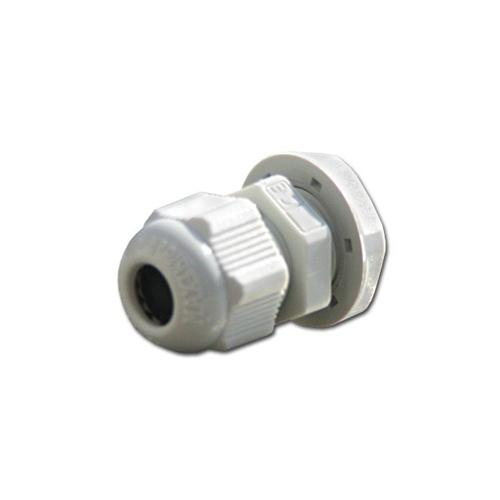

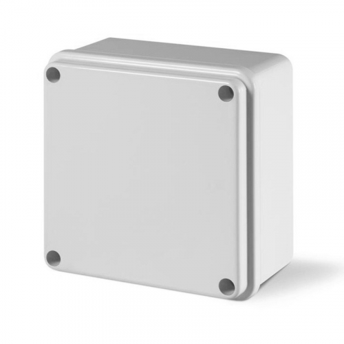

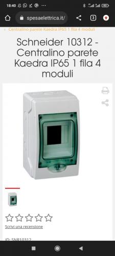

io per quel genere di relè ho sempre usato la scatola della quale hai messo la foto, in alternativa, dato che non è necessario accedere al componente per levette o led di stato, mi viene in mente solo di metterlo in una scatola stagna, che è un pò più compatta e soprattutto più piatta.
ne prenderei una senza fori predisposti, e farei quelli necessari usando dei passacavi
che hanno il vantaggio, serrando i cavi, di impedirne il tiraggio accidentale. Però nel tuo caso potresti usarlo solo per il cavo FROR che arriva da dx, mentre non è idoneao per fasci di cavi sfusi. Da considerare, se il relè scalda quando eccitato, di fare un foro addizionale per permettere l'uscita del calore.
Ciao! Gianluca
scatola stagna, che è un pò più compatta e soprattutto più piatta. ne prenderei una senza fori predisposti, e farei quelli necessari usando dei passacavi che hanno il vantaggio, serrando i cavi, di impedirne il tiraggio accidentale. Però nel tuo caso potresti usarlo solo per il cavo FROR che arriva da dx, mentre non è idoneao per fasci di cavi sfusi. Da considerare, se il relè scalda quando eccitato, di fare un foro addizionale per permettere l'uscita del calore.
Grazie si, anche...
il mio scopo è solo isolare le viti dei morsetti 230 perché spesso sfrugno con le mani li vicino per altri lavori.
E da poco ho anche il differenziale funzionante sull inverter ..ma se tocco per sbaglio senza spegnere l.inverter fase neutro il differenziale non scatta ...
Comunque cercavo qualcosa che lasciasse vedere il relè..
Ha una levetta di azionamento manuale...anche se non la userò mai.
Però alla peggio si, userò una scatola chiusa normale... magari gli faccio un foro quadrato per far fuoriuscire la testa del relè.

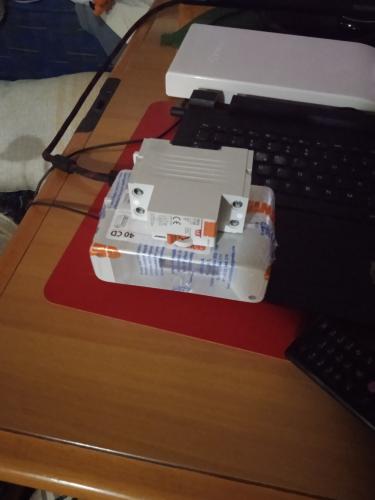

Io speravo di trovare una scatola con dietro l aggancio DIN e davanti l'apertura esatta per le dimensioni di questo relè..ma ancora non sono riuscito frown.
Lo dico perché a una persona ho messo lo stesso relè e aveva una scatola CBE che conteneva magnetotermico e differenziale.
Questa aveva dei segmenti di plastica da tagliare per mettere più cose con aggancio DIN.
E i segmenti erano della dimensione del relè.
Il risultato è stato super ordinato.. magnetotermico differenziale e relè e morsettiera delle linee 230v tutto in una scatola isolatalaugh

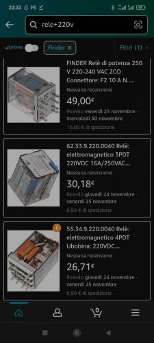

Magari dico una sturidaggine, ma perchè usare rele su guida din?
Esistono anche altri relè, ne montai tempo fa per separare sensori di livello e relative pompe / elettrovalvole, non ricordo la marca, ma erano piccoli ...
https://www.amazon.it/rele-220v...
tipo questi finder ... questi sulla seconda riga della pagina che visualizzi
va a finire che ti costa meno prendere un'altro relè che impazzire per una scatola, questo lo infili ovunque.

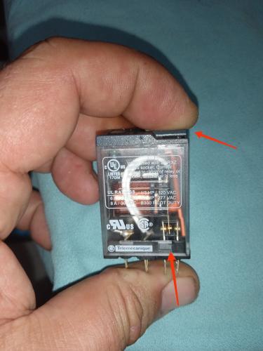

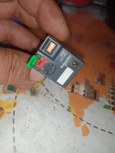

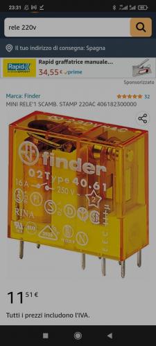

Scusa anasta, quello della seconda riga non vedo i piedini (contatti).
A me compare questa schermata
mentre gli altri sono esattamente come il mio.

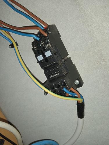

È lo zoccolo che ha la guida din e i morsetti a vite... perché altrimenti i piedini del relè andrebbero saldati.??
IMG_20220824_011609(1).jpgIMG_20220824_012040(1).jpgIMG_20220824_012140(1).jpgIMG_20220824_011545_1(1).jpg
Avevo comprato pure uno dimquelli che appaiono in fondo al tuo link che sono pure piccolissimi...
ma hanno comunque uno zoccolo (in Spagna si chiama zócalo..non so in italiano se me lo inventolaugh) con dei morsetti . Altrimenti come si collega?

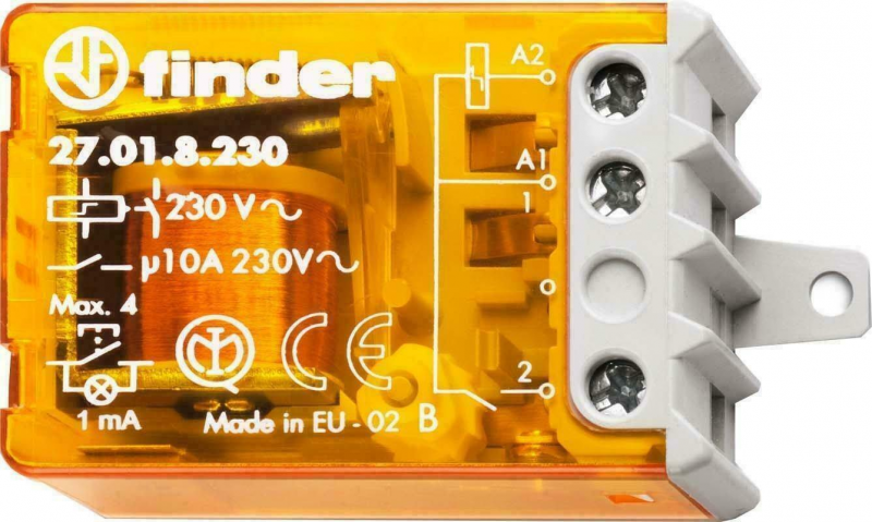

Comunque è meno ingombrante ma onestamente tengo lo zoccolo attuale col relè attuale che è più che adatto alle cose che uso sia su inverter che colonnina (8A mi pare comunque molto di più dinquello che mi serve).
Finder sarebbe invece quello arancione di cui ho messo la foto? O ho capito male?
Quello comunque ce l.ho ma non mi piace molto per i contatti.. inoltre non ho lo zoccolo adatto.
Copro questo che ho che mi dà un ottima fiducia e sembra buono. Poi si può armare a mano e ha il test.
