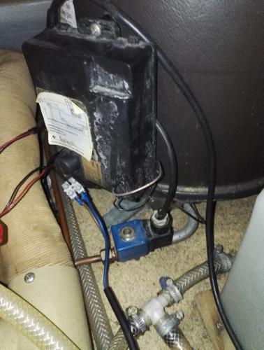

L'altro giorno il Boiler ha smesso di funzionare (mobilvetta yacht 55 dell'89). Non si accendeva più nessun led nel controller remoto con le spie e il selettore della temperatura.
Allora ieri (ipotizzando un problema esclusivamente elettrico) mi sono avventurato nello smontaggio della scheda e fortunatamente, provando a cortocircuitare il fusibile che ho trovato dentro, si è riacceso tutto.
Allora ho cambiato il fusibile, ho richiuso il tutto e adesso va bene.
L'acqua si scalda bene e si sente il bruciatore lavorare.

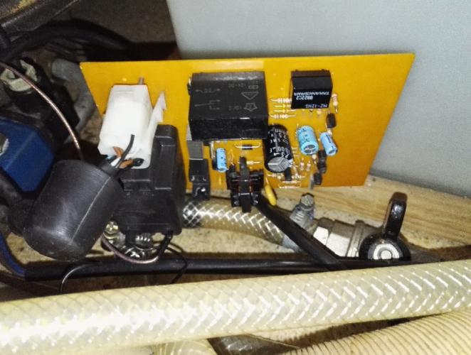

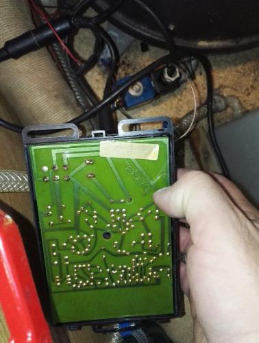

C'è solo un problema, con la fiamma accesa (quindi Led verde mentre porta in temperatura l'acqua) la scheda elettrica emette un fischio fastidiosissimo.
Il fatto è che Il rumore proviene proprio dal circuito della scheda. Di questo sono certo al 100% perchè ho avvicinato l'orecchio alla scatola della scheda e il fischio viene proprio da lì dentro.
Ma cosa può fischiare dentro un circuito che non ha parti in movimento? Un transistor? Un condensatore?
Prima della sostituzione del fusibile funzionava in silenzio.
Qualche idea?

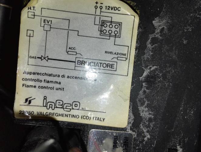

La scheda è una INECO bella vecchiotta.Allego fotoIMG_20170901_192604.jpgIMG_20170901_192713.jpgIMG_20170905_184539.jpgIMG_20170905_190240.jpg

Ronzio - rumore tipo frittura anche ma fischio non credo.di sicuro ha bisogno di rifare alcune saldature soprattutto in alto a sx (di potenza)
ma comunque da rivedere un po' tutte.

Potrebbe anche essere un condensatore elettrolitico.
Suggerisco di isolare le piste inferiori con cartone fermato con nastro adesivo e dare corrente, ascoltare da dove proviene il fischio
