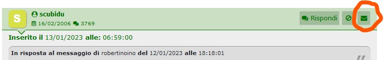

Cerca un intervento su COL di scubidu e poi premi sulla busta ( cerchiato in rosso qua sotto ) e gli mandi una email e poi lui ti risponderà.scubidu.jpg
