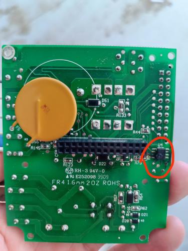

IMG_20260410_164829.jpgbuonasera a tutti, quello cerchiato è il componente che devo sostituire. si trova sul lato inferiore della scheda superiore (dato che la scheda è composta da due schede) del frigo thetford N145. il PB della scheda è 1002000023631672.
qualcuno sa indicarmi la sigla del componente per acquistarne uno nuovo?
grazie infinite a chi saprà aiutarmi! ☺️
