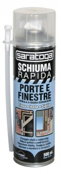

24/01/2008 10508
Inserito il 02/07/2019 alle: 17:28:19
In risposta al messaggio di Rascal del 02/07/2019 alle 12:26:33
Sulla schiuma espansa in bombolette nutro qualche perplessità, ho notato infatti che nel tempo invecchiando tende a sbriciolarsi
Tutta altra cosa quella poliuretanica colore azzurro
http://www.saratoga.it/it/prodo...
Unica cosa : Non Esporre al SOLE
Indurita, è inattaccabile da microorganismi e muffe ed ha ottima resistenza agli agenti chimici. Si può forare, tagliare, stuccare e verniciare.
E’ impermeabile e resiste al calore, al freddo e all’invecchiamento. Una volta applicata, non esporre ai raggi UV né alla luce del sole.

Inserito il 03/07/2019 alle: 09:05:36
In risposta al messaggio di franco49tn del 02/07/2019 alle 17:28:19
Tutta altra cosa quella poliuretanica colore azzurro Unica cosa : Non Esporre al SOLE Indurita, è inattaccabile da microorganismi e muffe ed ha ottima resistenza agli agenti chimici. Si può forare, tagliare, stuccare e
verniciare. E’ impermeabile e resiste al calore, al freddo e all’invecchiamento. Una volta applicata, non esporre ai raggi UV né alla luce del sole.
Perfetto. Grazie mille.
Acquistata oggi sigillo.
