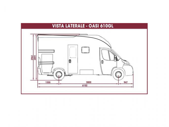

ecco cosa avrei in mente per le mie esigenze
-max 6m, 6,2m
-max passo ruota 3.80m
-mai in nessun caso la dinette deve essere vanificata dai letti
-fino a 4 posti letto, 2 sempre pronti
-monoscocca
all'occorrenza mega gavone, perlomeno in lunghezza
questo è il camper che ho e da questo ragiono per le modifiche per un nuovo camper.
oasi con letti a castello, notare l'altezza del camper e la modifica alla scocca che vorrei, linee in nero aggiuntive in alto
prima foto, segue:

Continuo a non capire... Le linee nere disegnate profilano di più il tetto che nell' originale ė diritto...ma a che scopo voler cambiare quella parte? E di nuovo cambiando la parte superiore si deve fare uno stampo....e gli stampi per plastiche di qualsiasi tipo costano le cifre sopramenzionate...
perchè invece non verificare chi può cambiare gli allestimenti interni come vuoi tu ?

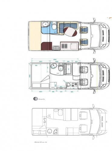

i letti a castello dell'oasi diventerebbero 2 matrimoniali a castello, il camper deve essere alto
o uno matrimoniale e uno singolo
due singoli nel caso servisse il megagavone,
ovviamente 4 finestre aggiuntive ai lati per i 2 letti singoli
differenze pianta tra oasi (lasciate perdere le linee verticali disegnate da me), city-suite (un matrimoniale), campertre 600c (un matrimoniale), tutti intorno ai 6 metri:
segue

l'originale non è diritta, la parte anteriore che contiene il letto basculante è piu alto, guarda bene
vorrei che quella parte alta sia dalla parte posteriore anzichè anteriore, poi sciamata verso il basso per lo spazio turbovent e accessori, non vorrei superare i 3 metri.
