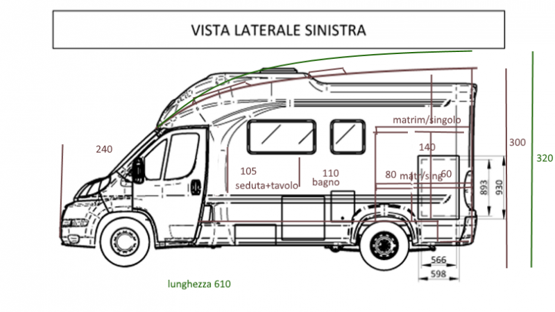

Inserito il 17/09/2017 alle: 12:18:13
perchè non fanno i camper con mansarda posteriore? ci sarà sicuramente un motivo che mi sfugge.
nel disegnare la scocca ho provato a mettere l'altezza di un mansardato 3,20 metri, linea verde. la lunghezza è 6.10 metri

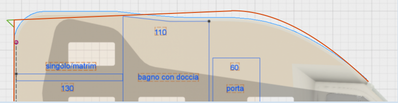

Inserito il 18/09/2017 alle: 20:01:34
che ne dite qualcosa del genere potrebbe piacere od è un pugno in un occhio?,
qui a casa il prototipo è stato bocciato angry

Inserito il 18/09/2017 alle: 21:27:27
non è che sia una linea bella filante , ci si deve fare l'occhio , io fossi in te cercherei un allestitore di monoscocche , ad esempio Wanner in Germania , e lo fa come vuoi tu , viene omologato li e lo importi , lui usa le scocche silverdream fatte in Italia

Inserito il 19/09/2017 alle: 11:31:26
In risposta al messaggio di camperos del 18/09/2017 alle 20:01:34
che ne dite qualcosa del genere potrebbe piacere od è un pugno in un occhio?, qui a casa il prototipo è stato bocciato
Personalmente parlando non mi piace esteticamente (ma ripeto è una questione di gusti) sembra quasi un furgone attrezzato della Società autostrade, ma a parte quello secondo me potrebbe studiare meglio il concetto aerodinamico.
Rischia di avere una succulenta dose di punti di portanza, deportanza e rotori tale da poter portare in depressione davvero notevole un oblò posto sul tetto o comprimere in modo pericoloso una finestra anteriore, senza parlare della quantità di sporcizia che andrebbe a incollarsi alla parete posteriore.
Nessuno dei mezzi è a prova di galleria del vento ovviamente, ma visto che lo sta pensando e progettando provi anche a valutare queste cose. Le allego un disegno di come a mio avviso si comporterebbero i filetti fluidi con il mezzo in marcia a velocità di crociera.

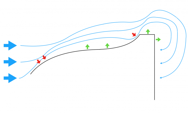

Inserito il 21/09/2017 alle: 10:42:34
In risposta al messaggio di camperos del 20/09/2017 alle 22:41:18
forte! non avevo considerato un camper nella galleria del vento. da considerare che vado max a 110 all'ora
Consideri che l'adozione di deflettori da tetto per raccordare motrice e rimorchio nei camion è stata fatta per mezzi che viaggiano entro i 100Km/h: la limitazione della resistenza aerodinamica complessiva (che non significa solo fendere l'aria, ma anche evitare rotori quindi turbolenze) porta ad una riduzione dei consumi e del rumore. Inoltre un oblò a tetto in zona di depressione anche a 100Km/h potrebbe essere sollecitato tanto da rompere i fermi, con il tempo .. Fiamma metteva a catalogo uno spoiler da tetto per evitare rumore per i vecchi oblò, adesso i coperchi sono profilati in modo da avere uno spoiler integrato se ci fa caso. Pensi poi a cosa hanno significato i winglet per gli aeromobili..
Ed ancora, sembrano fesserie, ma un profilo come quello che ha adottato di quanto aumenta il carico sugli pneumatici posteriori quando il mezzo in corsa? Sarebbe carino trovare qualcuno che riesca a simularlo (io non ne sono in grado).
Insomma, ci faccia un pensierino anche solo giusto come esercizio ed informazione.

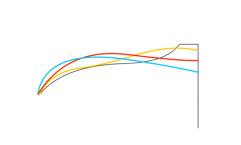

Inserito il 24/09/2017 alle: 21:43:02
In risposta al messaggio di camperos del 24/09/2017 alle 13:03:23
informazioni interessanti che mi obbligano a modificare il profilo, penso di tenere la stessa forma ma meno accentuata, appena finisco il disegno lo posto e le tue/vostre  osservazioni saranno gradite
Ma guardi, partendo dal presupposto che comunque un profilo alare è inadottabile nel nostro caso, sarebbe sufficiente evitare impennaggi e rendere maggiormente lineare l'andamento dell'aria per ridurre il rumore, a parità di volume.
Le allego 3 esempi
Linea Gialla: mantiene i volumi come lei li ha previsti, il profilo sarà comunque più filante e ridurrà molto turbolenze e rotori indesiderati.
Attenzione, il suo profilo originario come questo espongono una grossa superficie al vento, ne consegue una grande spinta aerodinamica (resistenza e aumento di peso).
Linea Rossa: volumi interni salvaguardati, riduzione del fronte aerodinamico e del carico verticale.
Linea Blu: quella "ideale" sia per resistenza aerodinamica che per riduzione della componente di carico verticale verso terra, minor peso su pneumatici.

I vecchi camper mansardati con il "nasone" davanti e rastremati dietro non erano così fuori dal mondo come idea.

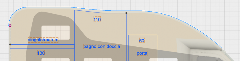

Inserito il 24/09/2017 alle: 23:44:26
ogni quadratino sono 10 cm , dopo di così non resta che farlo diritto come un furgonato.
18/10/2009 6761
Inserito il 25/09/2017 alle: 06:33:43
a questo punto è meglio che lo fai dritto , in quella conca cosa ci metti?

Inserito il 25/09/2017 alle: 07:45:00
In risposta al messaggio di camperos del 24/09/2017 alle 23:44:26
E una cosa così?
Otterrebbe una sostanziale riduzione dei carichi aerodinamici, un profilo del tetto "senza curve" che sicuramente facilita anche la creazione dello stampo e future potenziali riparazioni, metterebbe al riparo qualsiasi cosa posta sopra il tetto (vedi pannelli solari, oblò, antenne etc) dal vento diretto in corsa, quindi anche da acqua a forti getti e stress meccanici derivanti dal vento stesso ed eventuali sassolini.
In coda ho aggiunto in "verde" un triangolino, si tratterebbe di una rastrematura aggiuntiva che avrebbe il duplice scopo, il primo è prolungare di una decina di centimetri il tetto staccando dal retro del mezzo i rotori del bordo d'uscita, quindi meno polvere/sporco sul retro e meno scuotimenti/rumore dovuto ad essi; il secondo scopo invece è quello di alloggiare le terminazioni delle tubazioni predisposte nel camper verso l'esterno (una specie di grossa scatola di derivazione) come ad esempio quella per la retrocamera, per i pannelli solari, luci aggiuntive, antenne etc. La retrocamera addirittura potrebbe alloggiarla direttamente in questa appendice. Sono mie idee eh..
