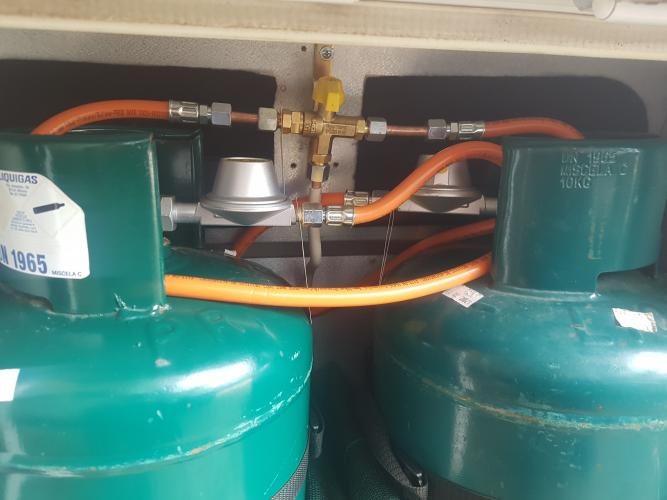

06/09/2019 6954
Inserito il 28/11/2023 alle: 15:14:55
Io ho una valvola come questa
2 tubi per bassa pressione e 2 regolatori da 30 mBar, uno su ogni bombola.
Ciro.

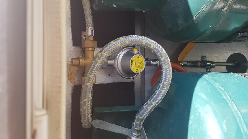

kojak1958
kojak1958
09/12/2009 380
Inserito il 28/11/2023 alle: 15:37:14
Quando ho comprato il mezzo avevo un impianto simile a quello che vorresti fare tu in alta pressione con un regolatore e un deviatore
Ho preferito uno in bassa come da foto con 2 regolatori e sempre un deviatore.bassa%20pressione.jpgalta%20pressione.jpg
Buona vita. Alessandro
11/01/2007 37554
Inserito il 28/11/2023 alle: 16:16:15
Il secondo lascialo perdere per il motivo che non ti serve un riduttore di primo stadio ne ti serve una portata di 10 kg/h del secondo stadio tra l'altro con quel dispositivo saresti anche fuori norma , se vuoi un dispositivo automatico serve un duocontrol o similare e con 1,5 kg/h di portata basta e avanza rimanedo in piena normativa
Personalmente lascierei perdere anche il primo per il motivo che non è specificata la portata espressa un kg/h ma ti anticipo che sarà ben oltre i canonici 1,5 kg/h consentiti su autocaravan , tra l'altro è regolabile quindi non a taratura fissa come richiesto dalla normativa in vigore
La soluzione manuale in bassa pressione di kojak1958   e quella di Szopen   per il sottoscritto è la migliore in assoluto anche se manuale e verso quella soluzione ti indirizzerei , tuttavia potresti decidere anche per un dispositivo atutomatico tipo duocontrol o similare ma con costi decisamente superiori e meno affidabilità ma più comodo
