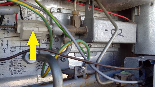

Buonasera, ormai rientrato dalle ferie, posso raccontare questo particolare difetto del mio frigo,un Elettrolux AES su camper del 1999, con l'intento che possa servire a qualche altro sfortunato...
Con funzionamento a gas, si sente un primo"TAC" e contemporanea accensione della fiamma bruciatore. Fino a qualche tempo fa, al successivo"TAC", la fiamma rimaneva accesa. In vacanza ha cominciato a fare i capricci e dopo il secondo "TAC", si sente il ticchettio del piezoelettrico per pochi secondi, dopodiché il frigo va in blocco con accensione lampeggiante rossa della spia sul frontale del pannello comandi.
Ho scoperto che dando una bottarella con un martelletto  tra il primo e secondo "TAC" sul componente segnato dalla freccia gialla, il frigo funziona alla perfezione!!
Il problema comunque si ripresenta ovviamente tutte le volte che il termostato comanda lo spegnimento della fiamma, quando è raggiunta la temperatura impostata dal pannello di comando (che io ho tenuto al massimo freddo per tutta la vacanza e cioè 5 su 5...).
Se il ciclo spegnimento/accensione si ha di notte o in mia assenza mi ritrovo ​ovviamente con il frigo in bloccosad.
Vorrei cercare di sistemare questo problema, magari sostituendo/pulendo il componente incriminato...
Qualcuno ha qualche idea?
Grazie e buoni KM a tutti.....

prova a svitare  il dado   da 8   sul  retro estrai  la termocoppia e vedi  se ossidata.
potrebbe essere anche altro... e il fatto che riparta quando batti  potrebbe essere una casualita.
domanda
chiudendo il gas dalla bombola....
a 220    funziona??

temo dovrai sostituire il termoadattatore che hai evidenziato ma trovarlo identico la vedo dura , l'anomalia potrebbe anche essere causata dall'elettromagnete di sollevamento (elettrovalvola)  , a naso per il momento ti consiglio di controllare il termoadattatore + sua connessione elettrica e innesto termocoppia

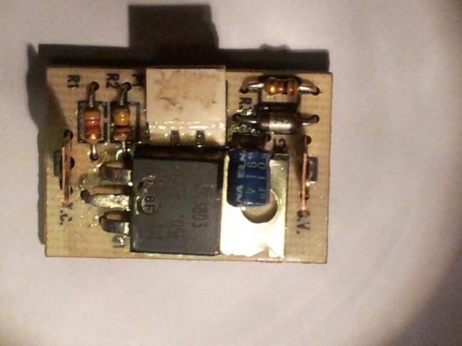

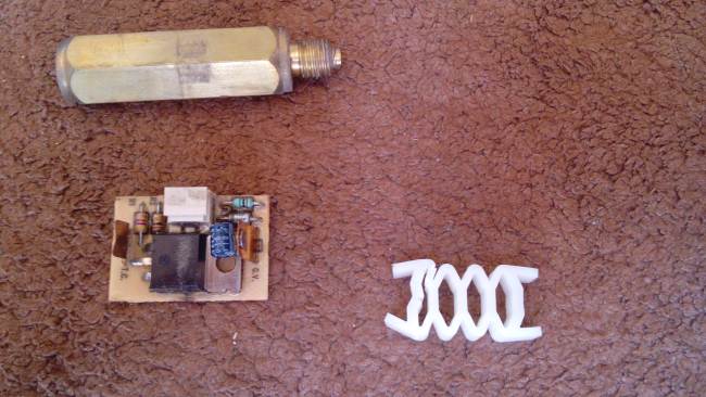

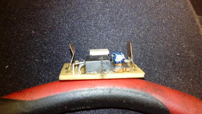

al'interno del termoadattatore, ce un transistor con due lamelle.
le due lamelle   portatano il contatto elettrico tra  termocoppia e valvola gas.
visto le tensioni minime che girano, potrebbe essere ossido  sulle lamelle di contatto,
potrebbe essere la termocoppia    che comincia  ad andare
il magnetino della valvola gas o ossido sulle lamelle.
oppure   la solita nota dolente  per quel modello.
mi sentirei di eslcudere il magnete di sollevamento
a mezzogiorno ti giro un po di foto  dei componenti

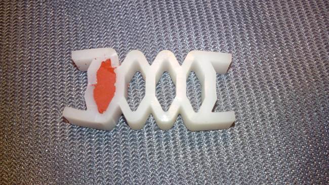

Dunque, smontato il termoadattatore ho trovato questa situazione:
-molletta in plastica con un settore rotto/piegato
-la lamella corrispondente con evidente piega.
Le foto sono più che eloquenti......
anieivaoua
anieivaoua
29/03/2009 39
Inserito il 29/06/2015 alle: 21:24:36
Pensando che trovare in tempi brevi solo la molla sarebbe stato praticamente impossibile, ho cercato di riportare la molla alla sua forma originaria scaldandola un pò e deformandola, poi ho riempito il foro con mastice per sigillare le guarnizioni testata motore, in modo da creare un minimo di elasticità alla riparazione.
Ovviamente ho anche raddrizzato la lamella...
Secondo voi può funzionare?
Certo che se riuscissi a trovare il pezzo originale sarebbe meglio....
Abito a Genova, magari c'è anche la possibilità a me sconosciuta di reperire i pezzi nei paraggi
Grazie ancora

Inserito il 29/06/2015 alle: 23:49:36
ciao..
penso che possa andare..
se hai visto come funziona.. vedi che serve per tenere elastiche le lame  del circuito  che unisce  termocoppia e magnetino
il filetto del dado   della termocoppia..    puo variare   di misura.
direi che nel tuo caso   sia stato stretto un po troppo .
prova a testarlo..
per accelerare il test.. un pezzetto di  ghiaccio   sulla sonda della temperatura   ti puo facilitare le cose.

Buonasera, posso affermare di aver risolto il problema! Probabilmente la termocoppia in origine era  stata stretta in maniera esagerata, lesionando così la molletta plastica che poi, dopo tanti anni, si è rotta del tutto. Dopo varie prove e tentativi ho trovato una posizione d'equilibrio che consente il funzionamento regolare del termoadattatore. Dalla foto si nota che rispetto al montaggio originale, il dado della termocoppia "esce" di circa 3 mm.
Grazie a chi si è interessato al mio caso, ed in particolare ai preziosi consigli di Scubidu!
